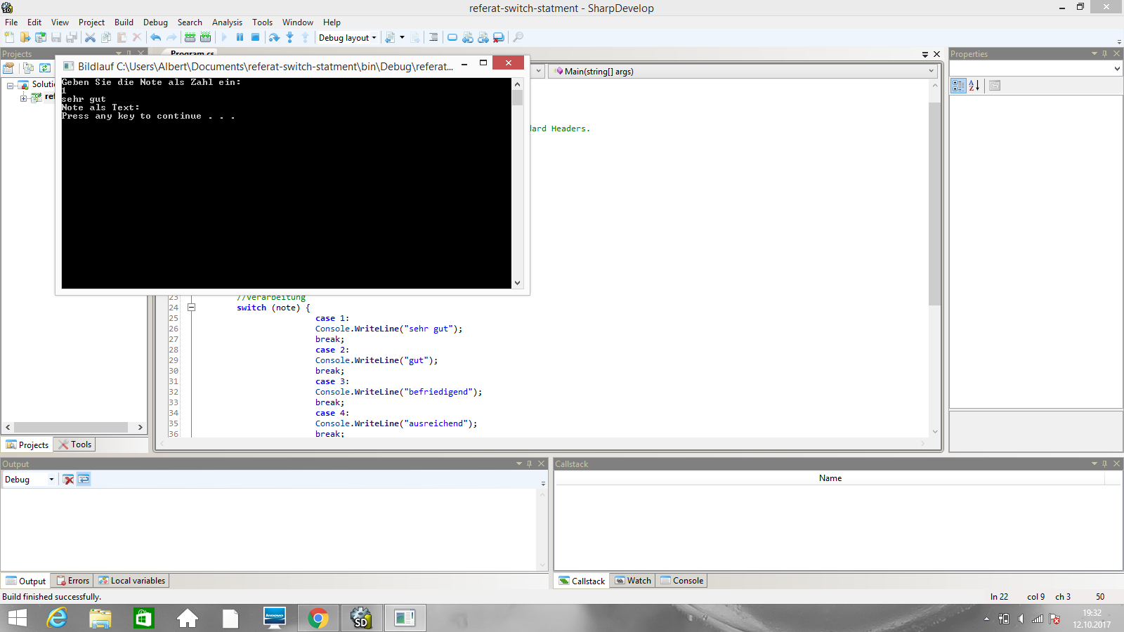

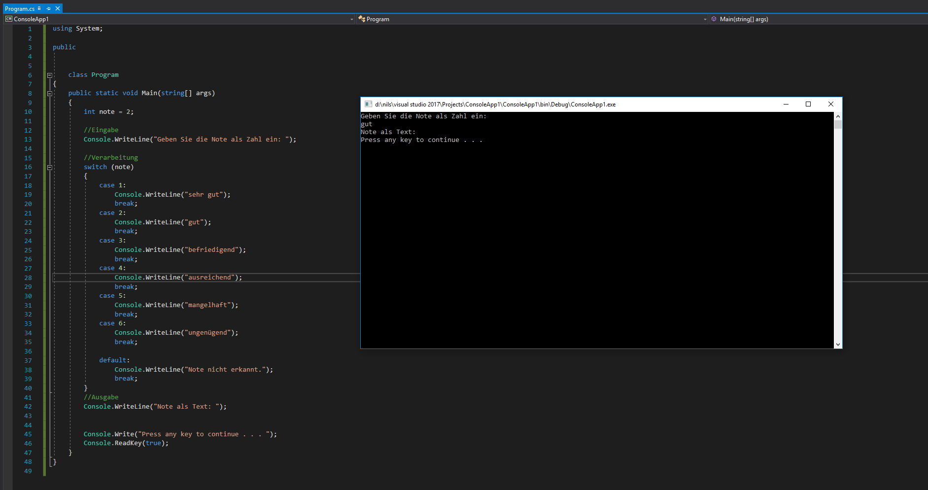

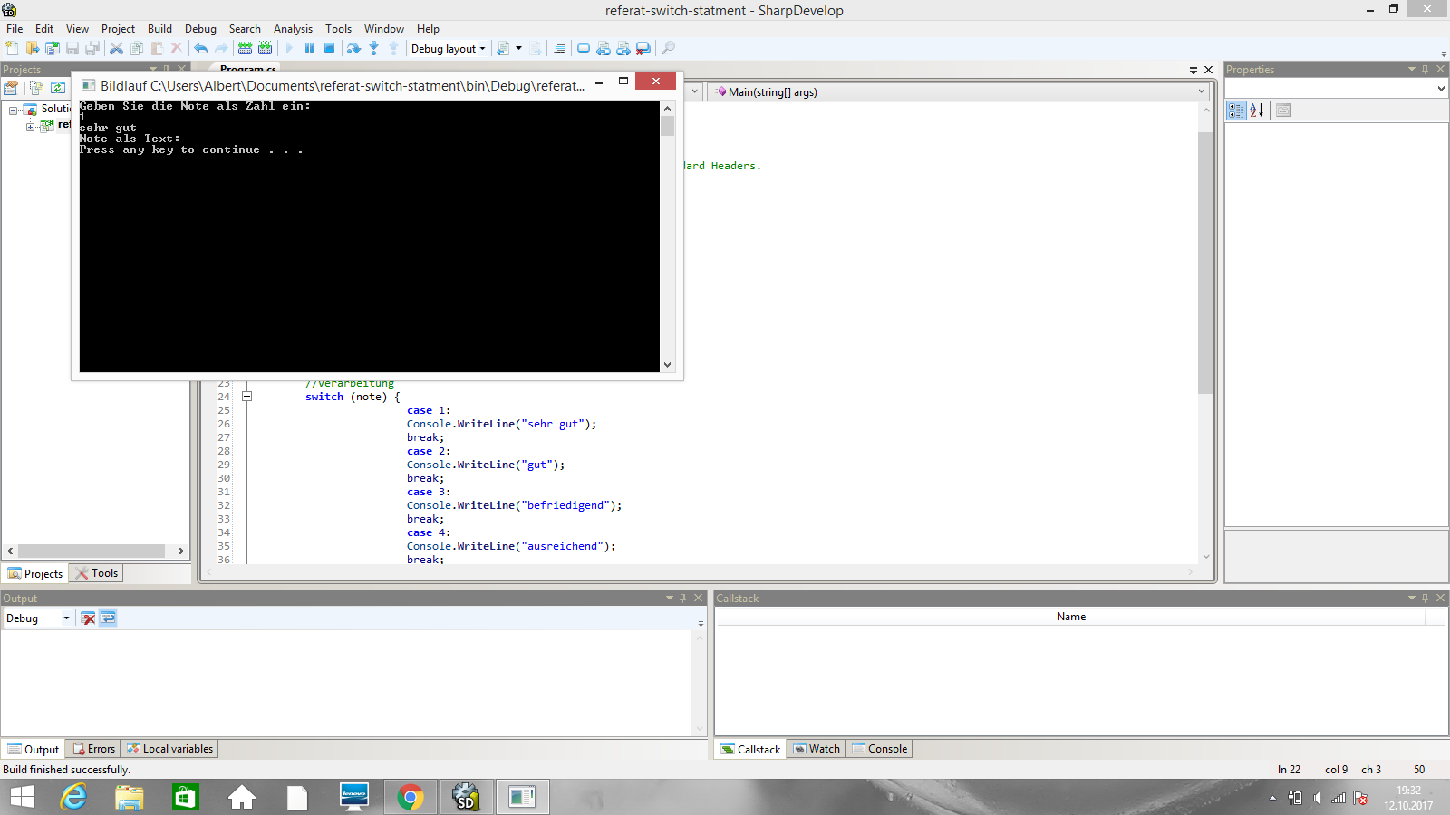

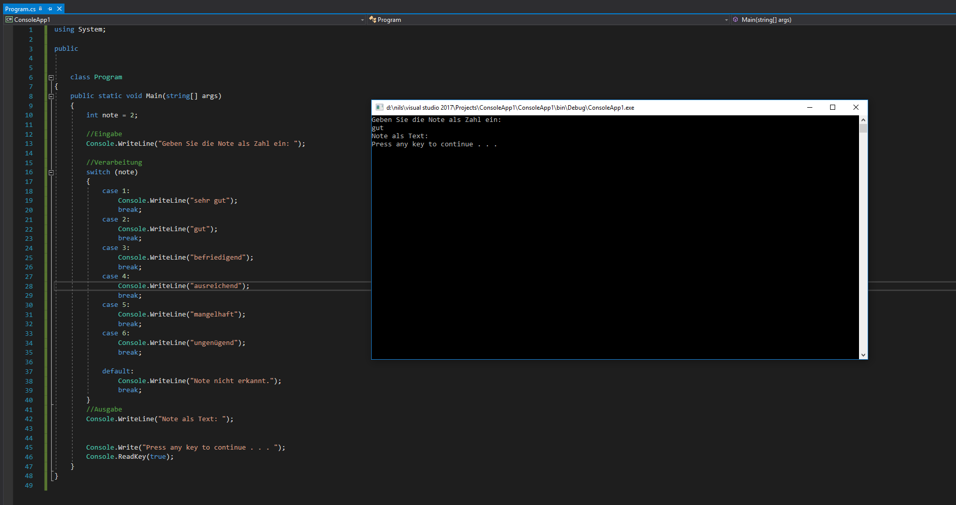

Ich habs gerade mal in Sharpdevelop (Version 5.1.0; portable) getestet, da kommen auch bei mir die von dir beschriebenen Fehler zustande.
Es gibt da ein Problem mit dem Block, den du in Zeile 5 öffnest und auf der 48 wieder schließt. Entferne mal die beiden entsprechenden Zeilen.
Dann betrifft das public Keyword direkt deine Klasse:
Für die Zukunft:
Schreib doch bitte bei den Fehlern, die bei dir auftreten, die zugehörige Zeilennummer mit dazu. Das ist für uns dann deutlich besser nachzuvollziehen.
Edit: Ist ja auch kein Wunder, wenn es bei Nilson läuft: da wurde der Fehler laut Screenshot ja schon korrigiert. =)
