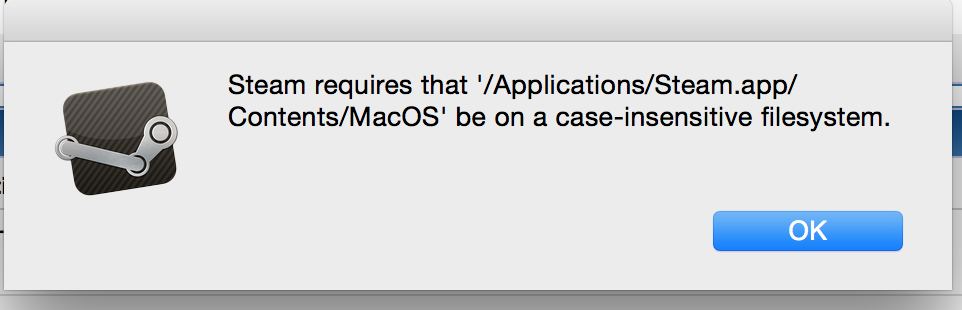

ich wollte mir eben Steam installieren und er meckert er hätte gern ein Case-insensitive Filesystem...
as far as I know ist mein Filesystem case-insensitive... Also was ist das Problem?

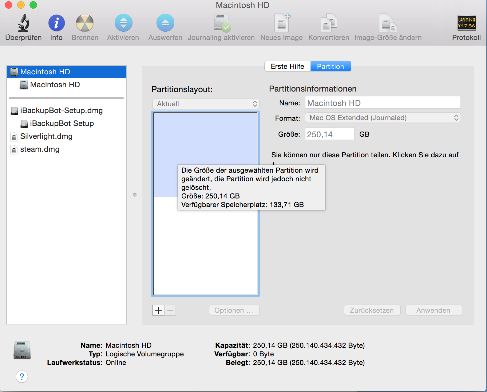

Edit2: Fuck, meine Partition ist wirklich Case-sensitive.... OMG wie konnte das passieren?

Das Problem ist, dass dein Filesystem case sensitive ist, also zwischen Groß/Kleinbuchstaben unterscheidet. Damit kommt Steam nicht klar. Im von mir geposteten Link wird eine (komplizierte) Lösung vorgeschlagen.
Direkt umwandeln lässt sich das Filesystem nicht. Um ein case-insensitives Filesystem zu bekommen müsstest du deine Festplatte sichern, sie formatieren (diesmal NICHT auf case-sensitive...) und die Daten zurückspielen.

Danke, ich hatte die Anleitung gefunden, nur habe ich wohl ausversehen case-sensitive ausgewählt und wenn ich meine SSD anschaue, ist sie auch nicht case-sensitive, meine Partition jedoch schon...
