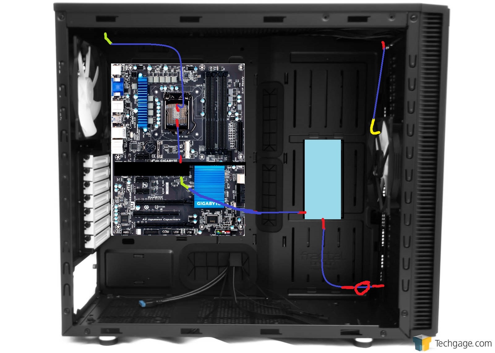

Alles klar. Hab den Ram getauscht und noch bei den Anschlüssen optimiert.
rot=16/10mm Anschraubtülle G1/4
gelb= 90°
grün= 45°
Sieht doch langsam richtig gut aus!
Ich würde noch einen Alphacool HF Doppelnippel dazu nehmen. Dann kannst du das T-Stück eventuell direkt an den unteren Anschluss des 280er Radiators anbauen.
Außerdem würde ich mindestens 10 gerade Anschlüsse bestellen. Ein zweiter 90 Grad Winkel wäre vermutlich auch nicht verkehrt.
Außerdem würde ich die Wahl der Lüfter überdenken.
Mein Rat ist immer mehr Anschlüsse bestellen als "geplant". In der Praxis sieht oft Vieles ganz anders aus und du willst doch nicht dastehen und nicht weitermachen können nur weil dir die passende Tülle fehlt.
Und wie 0-8-15 User schon anmerkte, die Lüfterwahl!
Danke, danke, nur dank Eurer Hilfe :)
Den Warenkorb habe ich nun erneut angepasst. Irgendwelche Tips bei der Lüfterwahl, welche die nicht all zu teuer sind? :p

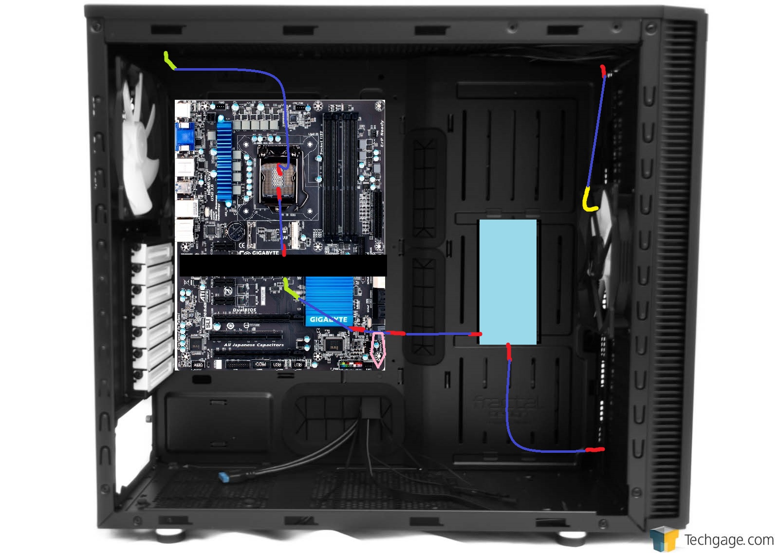

Perfekt :)
Hab ich so übernommen :) auch die Idee den Hahn direkt am 280er Radi zu befestgen ist sehr gut, dann werde ich Schaluch, T-Stück, Hahn, Temp Sensor Radi zusammen verbinden. Ich habe auch vorsichtshalber noch jeweils 2 Anschlüsse mehr eingepackt.
rot=16/10mm Anschraubtülle G1/4 = 8x
gelb= 90° = 1x
grün= 45° = 2x

Ich würde noch eine Verschlussschraube für den Hahn dazu packen:
http://www.aquatuning.de/wasserkueh...phacool-hf-verschlussschraube-g1/4-deep-black
Die geraden Anschlüsse gibt es im 10er Bundle für ~42 €. <zu spät :D
Zum Befüllen brauchst du auch eine Anschluss inkl. Schlauchstück, Trichter wirst du ja zuhause haben. Also Tülle an einen Anschluss im Deckel des AGB, Schlauch dran und Trichter rein.
So geht das nämlich wirklich kinderleicht.
Was auch noch sehr hilfreich ist und bei mir gleich bei der Pumpe dabei war:
http://www.aquatuning.de/wasserkueh...bya-atx-ueberbrueckungsstecker-24-pin-schwarz
So kannst du das NT einfach beim Hautschalter ein und aus schalten, also AGB voll machen, Pumpe ein, wieder aus bevor leer und wieder auffüllen bis der Kreislauf voll ist.
Der Rest der Hardware sollte dabei allerdings nicht am NT hängen.
Ich würde versuchen alle Anschlüsse im gleichen Design zu halten. Also in deinem Fall "kompakt - black nickel".
90 Grad: http://www.aquatuning.de/wasserkueh...btuelle-900-drehbar-g1/4-kompakt-black-nickel
45 Grad: http://www.aquatuning.de/wasserkueh...btuelle-450-drehbar-g1/4-kompakt-black-nickel
Was die Stückzahlen betrifft, würde ich 4 x 90° und 2 x 45° wählen. Das ist aber nur meine persönliche Einschätzung.
Wie PCTüftler schon sagte, ist es schwer vorherzusagen, welche Winkel man tatsächlich benötigt.
Jaha, ich hatte 4 90° Winkel bestellt und brauchte im Endeffekt aber 5, ausgegangen bin ich von 2! :)
Gut das es diesen Anschluss bei Amazon auch gab, ging recht fix.
Der Deckel geht bei der Variante aus Glas, zumindest bei mir, nicht so leicht runter. Aber du wirst sowieso Schlauch und Anschlüsse übrig haben. Sollte also gar kein Problem sein den AGB zu befüllen, ohne zu verläppern.
Das meinte ich ja, also das etwas übrig bleibt (Tülle, Schlauch) für diesen Zweck. Mit dieser Methode bist du eben komplett außerhalb des Gehäuses unterwegs.
Ach ja, beim Befüllen einen 2. Anschluss im Deckel des AGB öffnen, dann geht es besser weil die Luft schneller entweichen kann.
