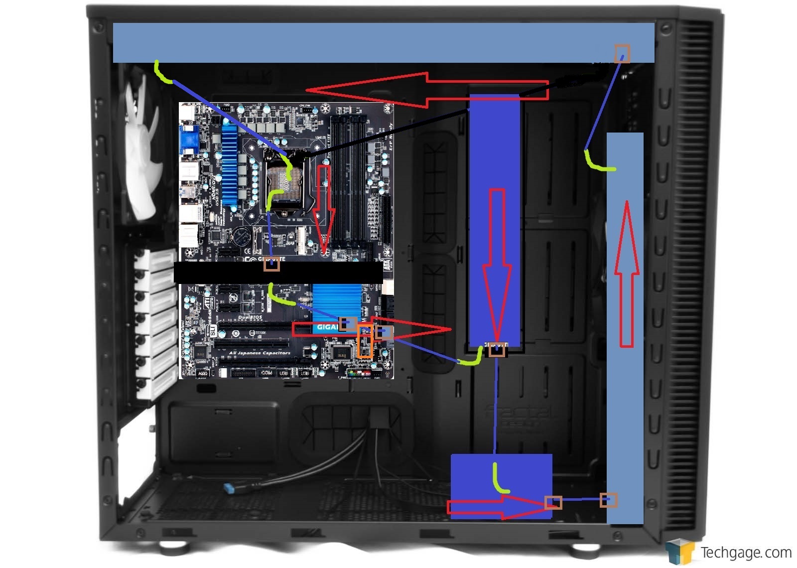

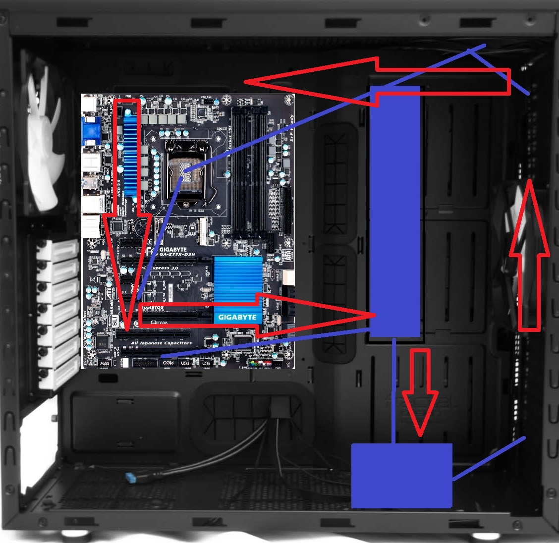

"Der Grakakühler und CPU Kühler sind in Flussrichtung zu montieren"? Was heißt das genau? Steht bei den Anschlüssen der Teile nicht auch da welches Einlass/Auslass ist?
AGB - Pumpe - 280er Radi Front unten rein, oben raus - 340er Radi oben - CPU - GPU - AGB
oder
AGB - Pumpe - 280er Radi Front undten rein, oben raus - CPU - 340er Radi oben - Graka- AGB

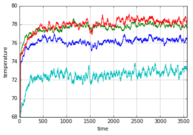

Beim Setup 1 ist die Temperatur der CPUminimal geringer. Flußrichtung bedeutet, dass in der Mitte der Kühlers der Wasserstrom ankommt und jeweils recht und links parallel auströmt. In der Regel ist dann der Einlass/Auslass entsprechend gekennzeichnet.
stratte schrieb:
Ich habe momentan die CPU bei 4,7GHz und unter Prime Last habe ich max 90°C. Lieber wären mir da 40-50C°
Solche Temperaturen sind unrealistisch. Zum Vergleich der Temperaturverlauf meiner ehemaligen CPU (4790k, 4.5 GHz, 1.28 V), bei einer Wassertemperatur von unter 30 Grad:
Da müsstest du schon die CPU köpfen (wovon ich abraten würde), um in die Nähe deiner Wunschtemperatur zu kommen. Alles unter 85 Grad ist bei einer CPU absolut unbedenklich, solange die Spannung im Rahmen bleibt.

Ich mach das dann wie hier zu sehen oder?

Edit 3: Wenn ich mir deine Skizze anschaue, dann komme ich auf max. fünf 90 Grad Winkel.

3: Die grünen sind die 90° Winkel, die braunen sind normale, zwischen Graka und AG sind 2 normale und dazwischen der Hahn

Und nochmal, du brauchst sicher auch 45° Winkel.
Die Lüfter würde ich nicht alle auf einen Port hängen, was hat dann der PWM Hub für einen Sinn?
Gut habe nun noch 4x 45° Winkel dazu gepackt.

Ich habe den 420er nun auch gegen ein X-Flow ausgetauscht, so komme ich besser an die CPU. Habe das Bild oben mal aktualisiert.

Und bei dem Kreislauf ist es nicht schlimm, dass das heiße Wasser erst durch den AGB+Pumpe muss bis es dann letzlich durch die Radis geht?
