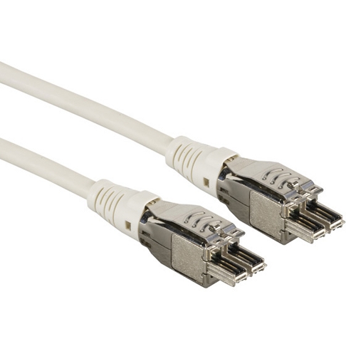

Wenn man Ca7 haben möchte, dann die mit den richtigen Steckern:
Im Unterschied zu den Kabeln der Kategorie 5 und 6 sind alle vier Adernpaare eines CAT7-Kabels einzeln geschirmt. Das bedeutet, es kommen generell Folien- und Geflecht-geschirmte Kabel zum Einsatz. Ungeschirmte UTP-Kabel sind in der Kategorie 7 möglich, aber in der Praxis eher selten anzutreffen. Es werden hauptsächlich S/FTP-Kabel verwendet.
Hinzu kommen neue Steckverbinder. Der Grund, die Abstände zwischen den RJ45-Steckern ist zu gering. Eine CAT7-Verkabelung mit RJ45-Patchkabeln und -dosen ist also keine "echte", sondern höchstens CAT6A.

Einen GG45 würde ich heutzutage noch nicht einsetzen. Da hierfür die aktiven Komponenten noch fehlen und es noch keine Langzeiterfahrungen gibt, wie die kleinen Schalter im Inneren auf auf die "Nicht-Nutzung" im laufe der Zeit reagieren.....
