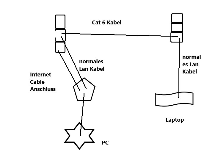

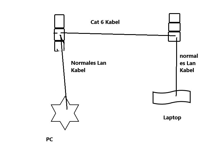

Also wir haben das Nebenzimmer zum Routerzimmer nun mal durchgemessen. Mit dieser Konfiguaration:
kommen 1000 Mbits durchs Kabel mit Iperf gemessen ( Empfangen und gesendet) . Wenn wir nun aber den Router mit reinschalten also diese Konfiguration:

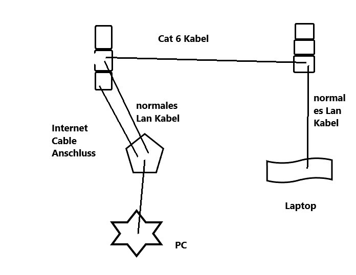

kommen nur 10 Mbits durch ?! Auch mit Ipfer gemessen etc. Zudem hat der Pc lange gebraucht sich mit dem Laptop zu verbinden... Kann es sein, dass der Router ein Problem damit hat, wenn man mehrere Sachen in Reihe schaltet? Wir haben dazu auch nochmal das Internet am Laptop gemessen. Direkt am Router: 200 Mbits also volle Geschwindigkeit. Im Nebenzimmer an der Buchse die ja vorher noch gemessen wurde und 1000 Mbits durchlässt auch nur 10 Mbits.

Zudem ist es so, dass die Dopppeldose auf dem Bild mit dem Router (wo der Router direkt reingeht) zwei Anschlüsse hat. Beide Anschlüsse wurden jeweils mit 8 Adern nach A aufgelegt. Also ein Kabel geht rüber ins Nebenzimmer ( mit 8 Adern aufgelegt) und das andere Kabel geht dann durch die Wohnung zum Verbindungsmodul ( auch mit 8 Adern aufgelegt nach A) Habe die Kabel dann wieder nach A an der jeweils anderen Buchse angeschlossen, also ist es hier kein Cross Over Kabel^^ Da ich die Leitungen ja durchgemessen habe und diese 1000Mbits übertragen, verstehe ich nicht, wieso nur 20 Mbits durchkommen, wenn der Router ziwschenhängt...
Ein Loop habe ich nicht gebaut. Das linke Untere Kästchen ist der Cable Anschluss und dieser geht nur in den Router rein
