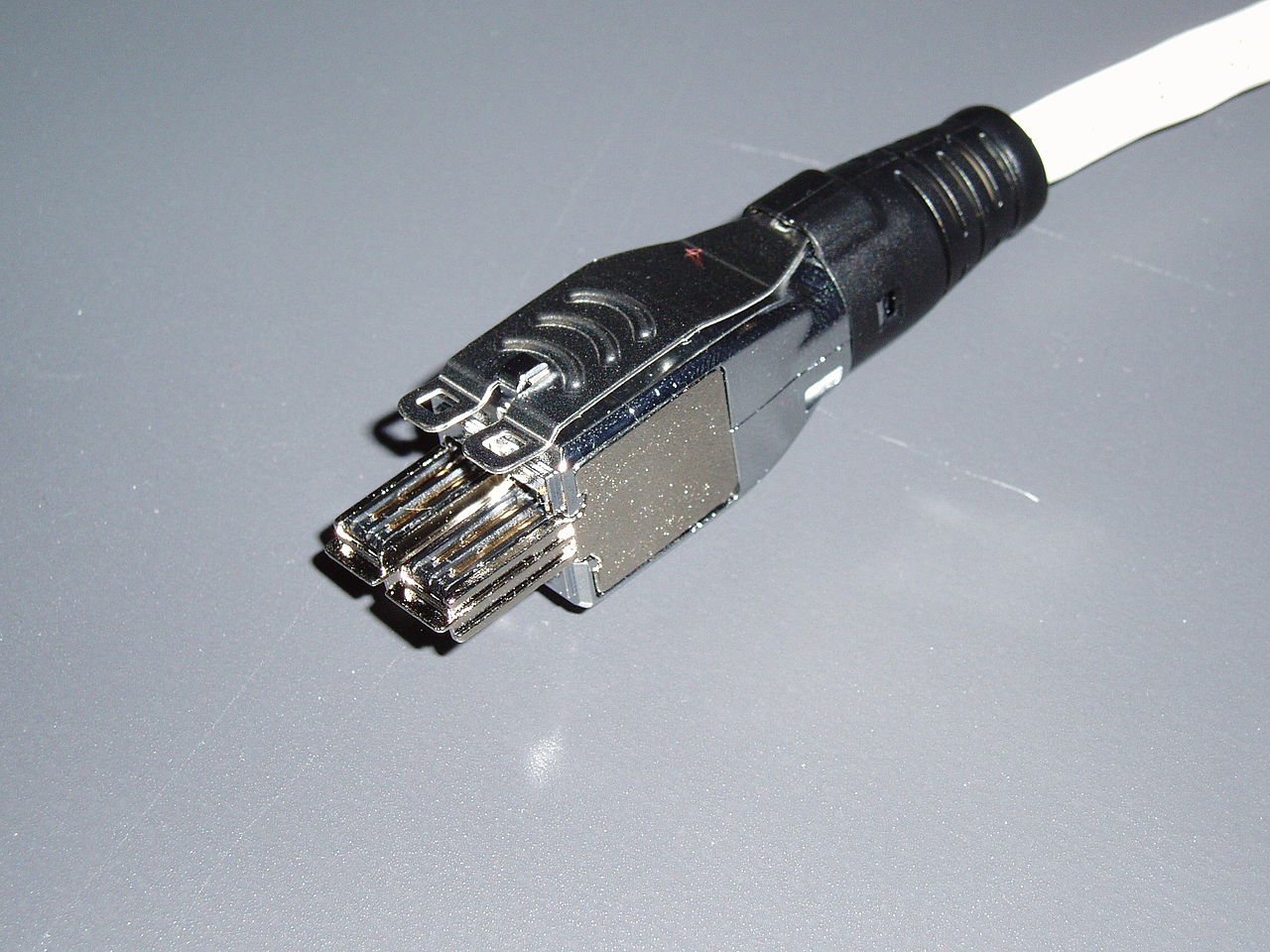

Der RJ-45-Stecker (siehe vorige Kategorien) kann diese Spezifikationen aufgrund der engen Kontaktanordnung nicht erfüllen; alle RJ-45-CAT-7-Patchkabel sind ein Etikettenschwindel (wie auch RJ-45-CAT-7-Netzwerkdosen und -Panels). Um Netzwerkkomponenten gemäß CAT-7 herzustellen, wurden eigens neue Steckverbindungen konzipiert, die im Wesentlichen den Abstand zwischen den Adernpaaren vergrößern.

*ähm* ookaay .. aber diese Stecker nutzen mir ja jetzt noch nichts, da kein Router oder öhnliches diesen Anschluss unterstützt - richtig?
Heißt das Netzwerk wird als Cat6 (a, e, irgendwas) enden, unabhängig davon welches Kabel ich durch die Wand ziehe?
