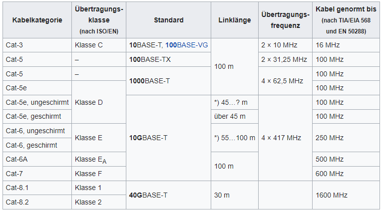

Bei Wikipedia geborgt:

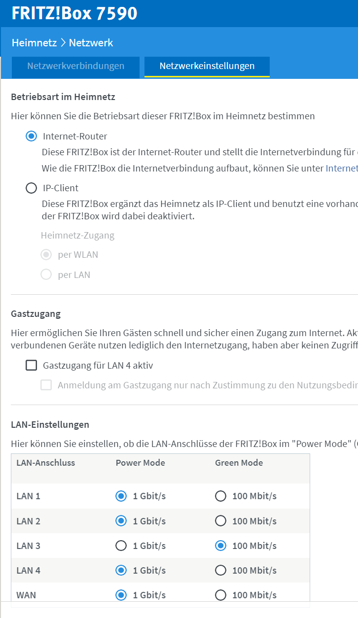

Oh, das muss ich prüfen, ich bin mir ehrlich gesagt nicht sicher. In der FritzOS unter Heimnetz müsste das doch angezeigt werden, richtig ?

OK, das leuchtet mir ein. Was aber hat es dann mit den unterschiedlich hohen MHz Zahlen auf sich ?

Also laut der Netzwerkübersicht der FritzBox liegen an LAN 2, 3 und 4 Verbindungen mit 100 MBit/s und an LAN 1 (das ist die Verbindung ins EG) mit 1 GBit/s an.
Das würde bedeuten, Verkabelungen von LAN 2, 3 und 4 austauschen und das Kabel an LAN 1 kann scheinbar Gigabit. Dann bliebe zunächst zu messen, ob das richtig aufgesetzt bzw. evtl. beschädigt ist.

Bevor du jetzt die Kabel tauscht, schau bitte in der Fritzbox nach, ob du nicht die Energiesparfunktion auf den Ports 2,3 und 4 eingeschaltet hast. Dann kommt da nur 100MBit raus. (siehe Bild)
Hatte ich schon gekuckt, es stehen alle Ports auf Power Mode. Dann liegt es wohl an den Kabeln. ich hab ja noch die Hoffnung, daß die Leitung ins EG nicht irgendwie defekt oder beschädigt ist 🙏. Die Messergebnisse warte ich natürlich noch ab. Aber irgendwo müssen die Verbindungsabbrüche ja herkommen. Irgendein Kabel oder Switch...denn das tritt nur im EG auf. Naja, mal abwarten :)

Schnurbsel schrieb:
[...] und an LAN 1 (das ist die Verbindung ins EG) mit 1 GBit/s an.
Also wenn das, dann sollte das doch eigtl. der Beweis sein, das mit dem UP-Kabel ins EG (zum Switch) nix is - Frage wär' hier jetzt: Gibt der Switch jetzt auch das GBit an's jeweilige Endgerät weiter?
Und dann bliebe halt nur von den anderen LAN-Abgängen die Kabel zu den Netzwerkdosen zu prüfen.
Evtl. sollte erstmal mit einem geeigneten Endgerät (z. B. Notebook mit LAN-Anschluß) an jeder via funktionierendem Patchkabel (wichtig: immer dasselbe Patchkabel benutzen!) verbundenen Netzwerkdose die vom NIC (Netzwerk-Adapter) vermeldete Übertragungsgeschwindigkeit abgeprüft werden.
