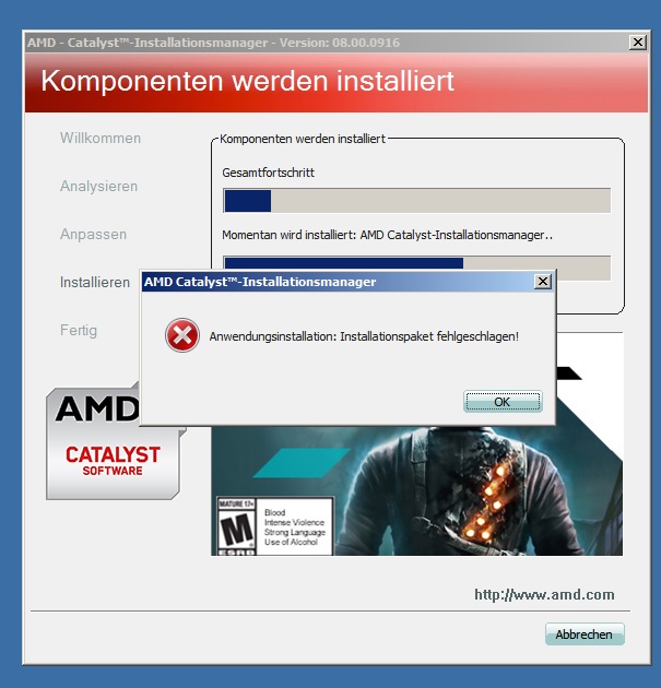

Dann habe ich Catalyst 14.4 als Administrator gestartet - aber beim Installieren bekomme ich immer folgende Fehlermeldung und danach geht es nicht weiter.
Was ist das Problem?

Wenn ich den Dialog wegklicke springt er in den nächsten Schritt und versucht den Bildschirmtreiber zu installieren. Allerdings läuft der Balken die ganze Zeit von 0% auf 100% schon seit 20 Minuten - aber der Gesamtfortschritt bewegt sich nicht. Ich schätze mal, dass es hängt.
Ich habe schon einige male die Treiber gewechselt - aber das Problem hatte ich vorher noch nie. Ich habe aber auch noch nie 14.4 installiert.
Microsoft .NET Framework 4.5 ist installiert.

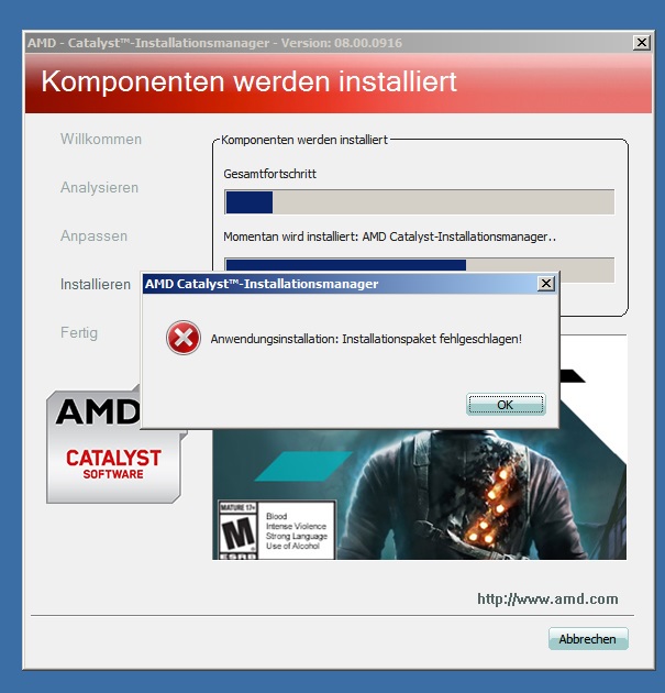

Es hat sich tatsächlich doch noch etwas getan. Allerdings wurden die Bildschirmtreiber nicht installiert:
Anwendungsinstallation: Installationspaket fehlgeschlagen!
Treiberinstallation: die Installation ist fehlgeschlagen
Treiberinstallation: das Treiberpaket wurde nicht installiert, weil Dateien, auf die in der INF-Datei verwiesen wurden, nicht gefunden wurden

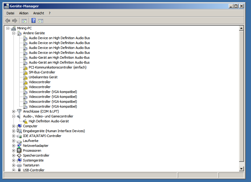

Im gerätemanager wurde nur noch VGA angezeigt - mal sehen ob es manuell klappt.

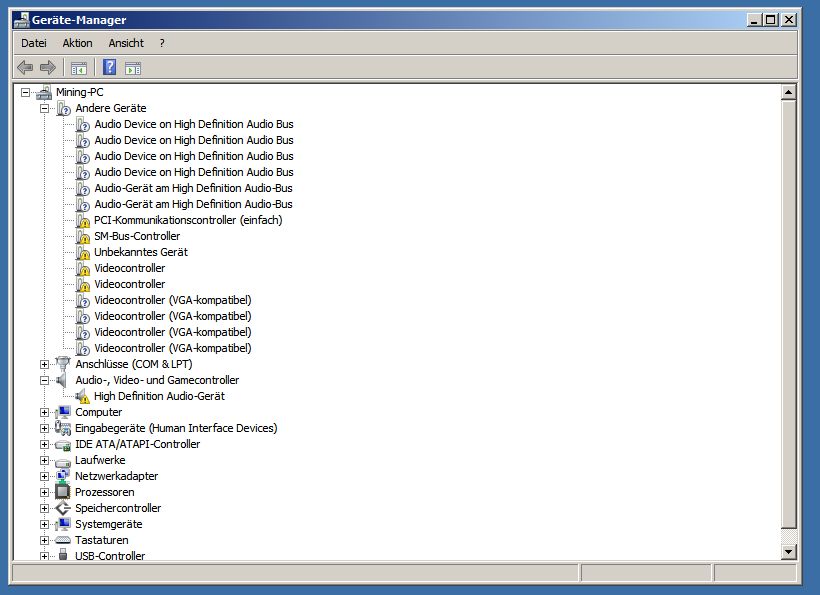

Und schon wieder ein Problem...
Ich hatte 14.4 installiert und bin dann auf 14.12 gegangen - wollte dann zrurück auf 14.4 - aber im Gerätemanager werden die Grafikkarten nichtmehr angezeigt.
Was kann ich machen?
15.7.1 lässt sich über den Installationsmanager einfach installieren. Aber für 14.4 muss ich ja wieder über den Gerätetreiber gehen damit das klappt.
Hast du DDU bei 14.12 verwendet, und dann via Manager versucht 14.4 zu installieren?
Du musst via Manager den Treiber entsprechend deinstallieren und DDU nicht verwenden.
Bei den Uralt Treiber ist das Problem mit dem Entpacker. Der entpackt nicht korrekt, weswegen der eigene Installer Probleme macht ( INF ) - umgehst du den Schritt, musst du auch beim Deinstallieren so vorgehen, wie beim installieren.
Danke - wusste ich nicht.
Habe es dann hinbekommen indem ich den Treiber (Catalyst 14.4) über den Gerätemanager auf den Videocontroller installiert habe - und plötzlich
wurden die Grafikkarten wieder angezeigt.
