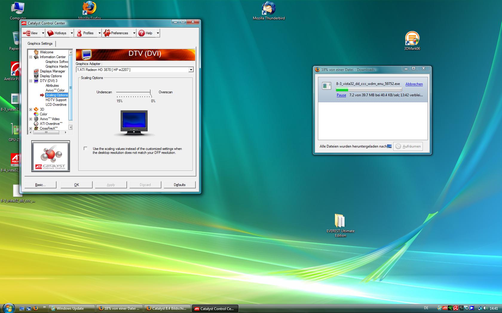

Versuch mal bei "Scaling Options" den Regler auf 0% zu stellen. Hat bei mir geholfen!
Das geht! Hatte ich oben auch schon angemerkt. Aber sobald ein Programm die Auflösung ändert hab ich wieder den "Fenstermodus".
Sorry hab ich wohl überlesen. Hab gerade gemerkt dass es bei mir genauso ist. In Windoof geht es aber bei Anwendungen im Vollbildmodus gehts auch nicht...
Du kannst mir ja mal bescheid sagen, wenn du eine Lösung für das Problem findest, das für alle Auflösungen funktioniert. Ich würde sonst halt auf den 8.5 warten und mich so lange mit dem 8.3 rumschlagen...

hi hatte anfangs auch das Problem...bei mir ging das aber über das ccc einzustellen mit diesem underscan bzw. overscan...hab das auf 0 gestellt und unten den haken weg gemacht...seit dem läufts ohne Probs...hatte das von Anfang an, da ich keinen 8.3 oder so benutzt habe...
sollte bei euch also eigentlich auch gehn :rolleyes:
