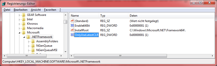

Hi,
habe einen Workaround für mein System gefunden (Win7 64 Englisch mit deutschem Sprachpaket, 7970, 12.2 WHQL):
.Net 4 installieren
Dann mit Regedit bei :
HKEY_LOCAL_MACHINE\SOFTWARE\Microsoft\.NETFramework
den folgenden DWORD Wert anlegen:
OnlyUseLatestCLR
und auf 1 setzen.
Dann restarten und CCC funktioniert wieder.
Hat aber den Seiteneffekt das alle .Net Programme jetzt das 4er Framework benutzen, womit sie Probleme haben können.

Hallo, Könntest du deinen letzten eintrag etwas genauer erklären. ich verstehe nicht wie man:
OnlyUseLatestCLR
und auf 1 setzen.
könntest du einen sreenshot posten?
Besten dank für die Hilfe.
Gruss Norbert
@infomaniac
Besten Dank.
Leider hat es nicht geholfen, aber ich bin froh um jeden Tipp. Die Zeit die so ein bescheu... Problem frisst nervt wirklich total.

Der Tipp mit dem DWORD Wert OnlyUseLatestCLR hatte auch keine Wirkung.
