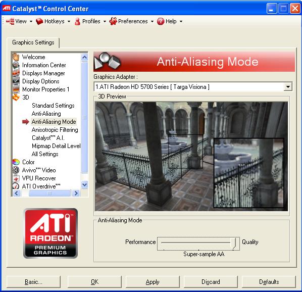

Ich wunder mich gerade etwas. Habe eben den Catalyst 10.2 installiert, dabei ist mir aufgefallen das im CCC die Einstellungen für SSAA, MSAA etc. verschwunden sind. Wie bekomme ich die jetzt wieder?
Weiß niemand Rat? Bin ich der einzige mit dem Problem auf der ganzen Welt?
Ein anderer Treiber bringt da keine Besserung
Screen
Hmm, du hast ja auch die deutsche Version(einfach einen Sündenbock wählen^^).
Zum Vergleich, bei mir sieht es so aus:
Ja, so sah das ja vorher, bei den Cat 9.x aus. Bei den neuen 10.x sieht das anders aus, wie bei mir jetzt.
Nutze den 10.2
Und eben dieser "AA-Mode" ist bei mir verschwunden. Ich möchte gern verstehen warum und die Auswahl wieder haben :(
