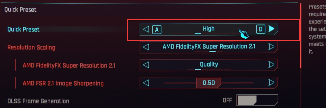

Cyberpunk wird OHNE Mods gestartet, ich gehe in die Grafikeinstellungen und sobald ich den Slider für den Qualitäts Preset verschiebe, zerschießt es mir den Treiber.
Ich bekomme einen blackscreen und muss den PC über den Gehäuseknopf resetten.

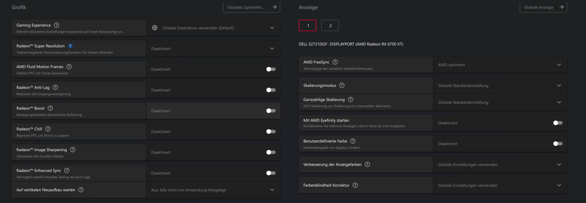

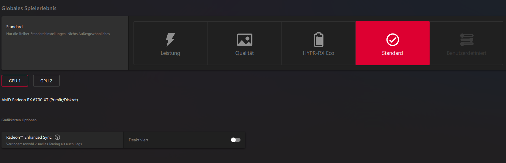

aktueller Treiber => Enhanced Sync ausgestellt?
@sNo0k 24.7.1 ist installiert, Enhanced Sync steht auf Standard, keine Ahnung ob das aus ist :D

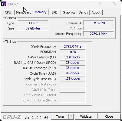

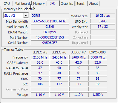

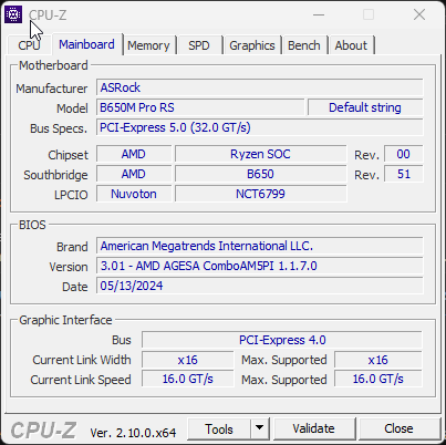

Wie läuft eigentlich dein RAM?

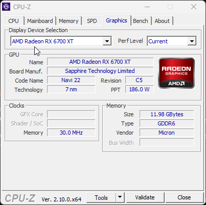

CPU-Z von allen Tabs screenshots bitte.

Aktueller Chipsatz Treiber ist auch drauf
@theLittleCandy Ja da hast du Recht, mein Fehler. Habe das Globale Spielerlebnis mit Enhanced Sync verwechselt hehe xd
@Alexander2
Und nein, es steht alles auf Standard. Nur EXPO mit 5600MHz

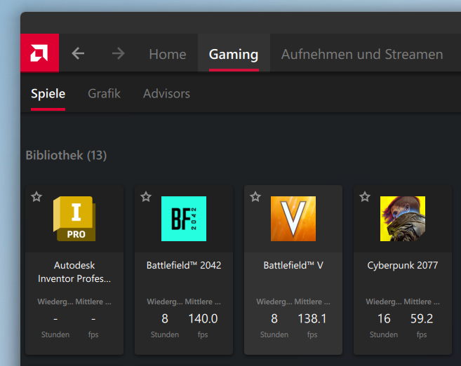

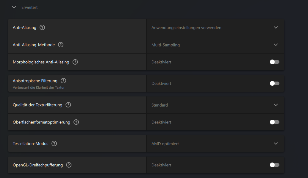

@mikiiway Schau mal bitte was du hier für einstellungen bekommst:
Hier klickst du auf Cyberpunk
So sieht das ganze bei mir aus habe auch ne RX6700XT
Reaktionen: LukS und fr13del

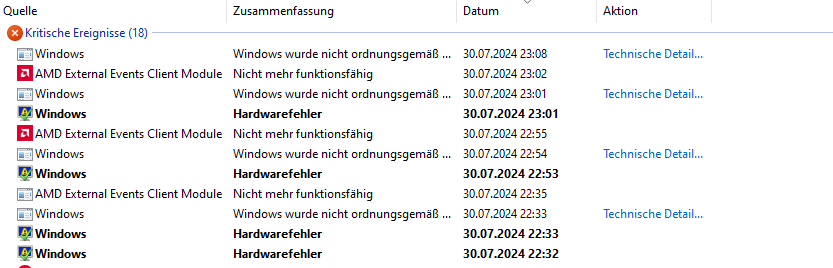

Schau im Zuverlässigkeitsverlauf von Windows. Wenn du da Hardware Fehler hast
mit "LiveKernelEvent 141", ist definitiv die GPU (Treiber) je nachdem auch die Stromversorgung der Karte mit im Spiel.
Reaktionen: LukS
@Nickel Danke dir! 3 Mal LiveKernelEvent 141 und 1x LiveKernelEvent 117. Die Uhrzeiten passen! Jedes Mal wenn ich den Qualitätsregler in Cyberpunk verschoben habe. Habe Backups gemacht und nen bootfähfigen USB erstellt und werde morgen in der Früh dann mal Windows neu installieren :D
