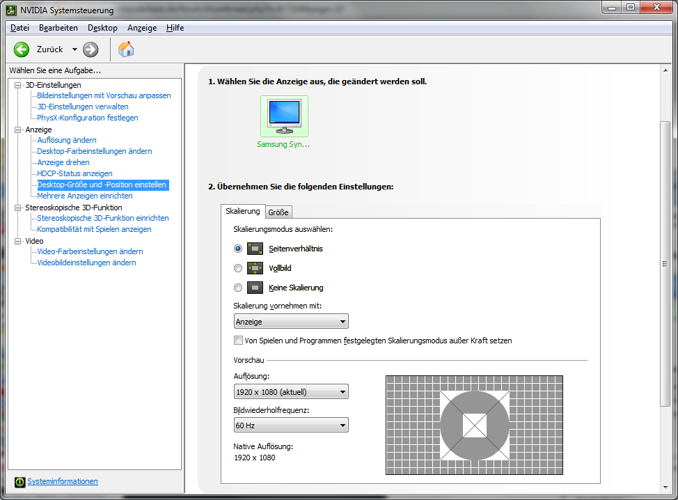

Ion schrieb:
Wusstet ihr das in der Nvidia Systemsteuerung unter "Desktop Größe und -Position verwenden" die Einstellung "Nvidia Skalierung verwenden" aktiviert sein muss damit Downsampling überhaupt funktioniert? :freak:
Ich wusste es nicht. Anscheinend ist das aber die Standard Einstellung, denn bei mir hats immer funktioniert. Hast du da etwa rumgefummelt? ;)
Im neuen Treiber sieht das übrigens anders aus:
