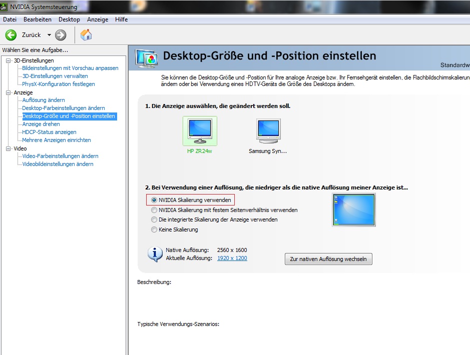

Wusstet ihr das in der Nvidia Systemsteuerung unter "Desktop Größe und -Position verwenden" die Einstellung "Nvidia Skalierung verwenden" aktiviert sein muss damit Downsampling überhaupt funktioniert? :freak:
Kann mir mal einer erklären warum das so ist? Ich habe davon erst in der aktuellen PCGH gelesen, die erklären aber auch nicht genau warum das eingestellt sein muss.
