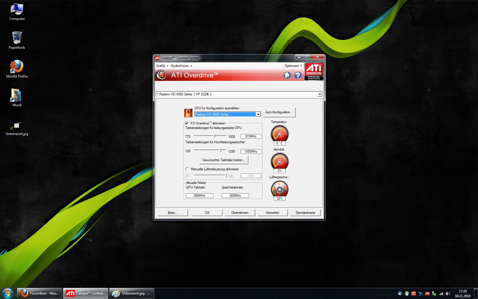

Wenn ich über CCC z.b die Lüfterdrehzahl für meine zweite 6870 erhöhen möchte geht es nicht, stattdessen passiert gar nichts. Bei der ersten (wo auch der Monitor angeschlossen ist) funktioniert es problemlos. Weiterhin macht es mich stutzig, dass bei der zweiten Karte alles auf 0 Steht.
Crossfire ist aber aktiv habe es grade mit Heaven getestet.
Hier ein paar Bilder um sich ein Bild davon machen zu können.
Jemand eine Idee, wie man das beheben kann oder mache ich etwas falsch?

Die Softwaretaktung haben sie glaub ich mit 10.2 inoffizell bei crossfire rausgenommen.
Beste was du machen kannst ist Ati ccc overdrive locker zurücksetzen (erst wieder nach neuen hochfahren aktive).
Wenn du übertakten willst machst du das am besten über ein Bioseinstellung und dabei auf gleiche taktung achten.

Du solltest die 2. Karte auswählen und nicht den 2. DVI Anschluss.
Pro Karte sollten 2 Einträge im Menü zu sehen sein.
Desweiteren kann man mit dem RivaTuner durchaus die Lüfter separat ansteuern.
Soooo nach langer Eigenrecherche habe ich nun endlich rausgefunden wie dieses Phänomen auftritt.
Die zweite GPU fährt in Standby und ist nicht ansprechbar. Deswegen konnte ich den Lüfter auch nicht regeln. Bei 3D Anwendungen fährt die zweite Karte aus dem Standbymodus wieder hoch und ist nun ansprechbar.
Getestet habe ich dieses Verhalten mit Furmark. Sobald die GPU's beansprucht werden ist auch die zweite Karte ansprechbar und lässt sich nun manuell regeln.
