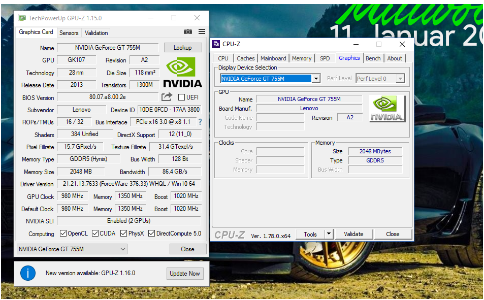

Bei NVIDIA GeForce Experience wird mir angezeigt das zwei GT 755M eingebaut sind und es ist auf maximale 3D-Performance gestellt. Bei GPU-Z werden mir ebenfalls beide Grafikkarten angezeigt. (Ich kann über einen Reiter zwischen den zwei Grafikkarten wählen.)

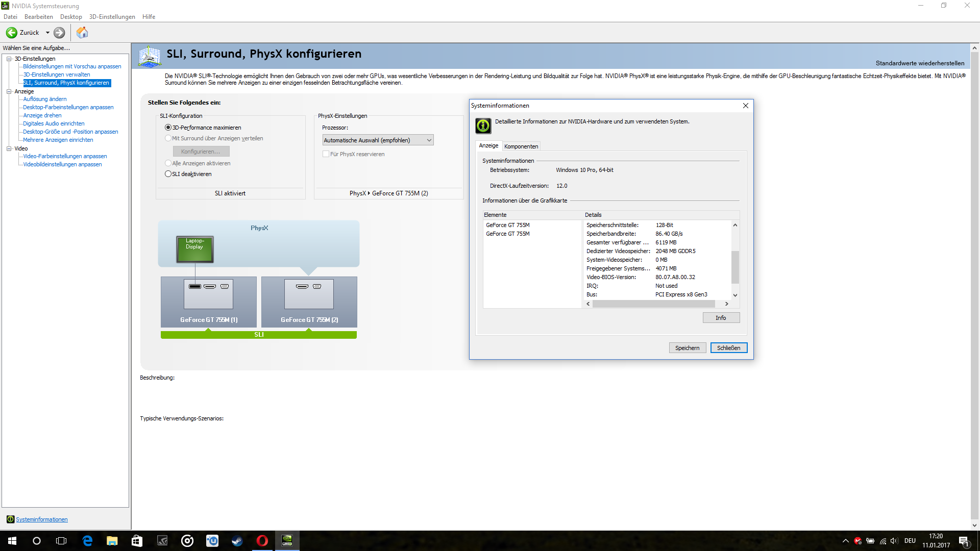

IM ANHANG SIND ZWEI SCREENSHOTS

Wo kann ich das einsehen? Bei den NVIDIA Systemsteuerungen ist es auf maximale Performance gestellt.
Ich bekomme das mit den Hochladen irgendwie nicht hin... Und wo kann ich das denn machen? Bei NVIDIA Systemsteuerung ist es auf Maximale Performance gestellt

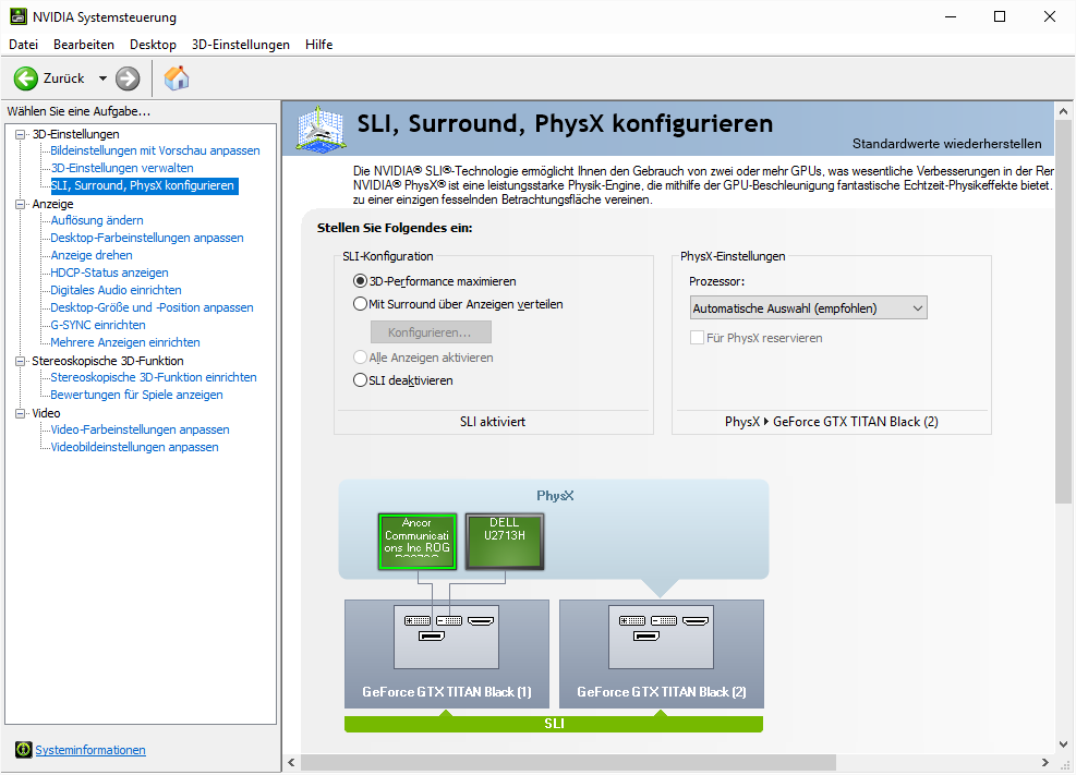

Ich habe mal eben google angeschmissen und diesen Screenshot gefunden. Ich weiß leider nicht, ob das noch aktuell ist, da ich kein Freund von SLI (Multi GPU generell) bin.
