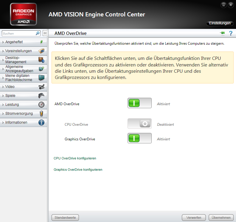

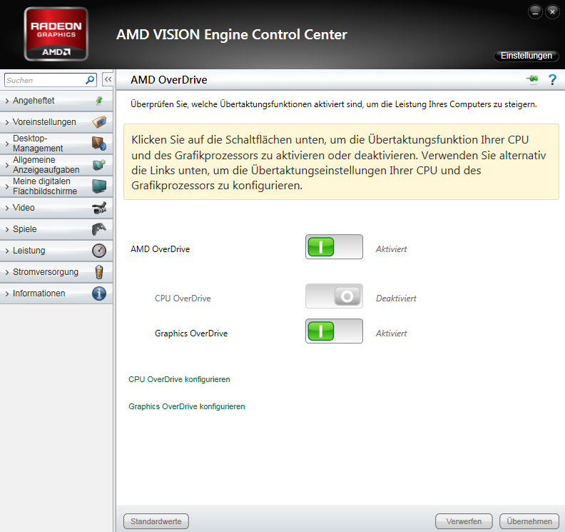

ja aktivier das mal für gpu
so sollte das dann aussehen
Hatte ich ja, das ist ja das seltsame, ein Klick auf "Graphics Overdrive konfigurieren" unten brachte aber keine Reaktion hervor...
So schauts bei mir aus:
