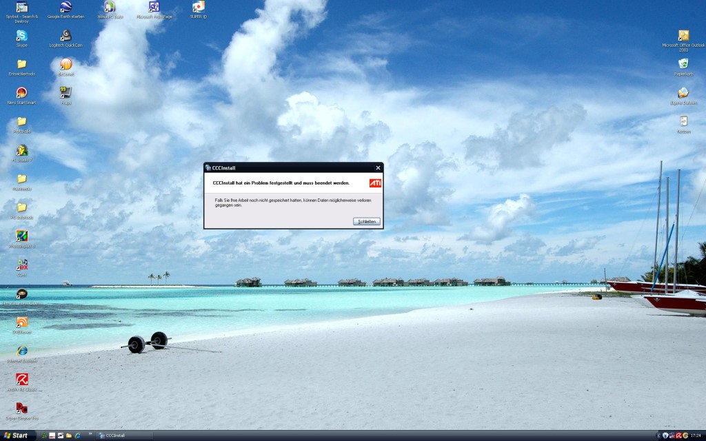

Hallo, ich habe zurzeit einige Probleme mit meinem Rechner.
Wie man in diesem Thread gut lesen kann https://www.computerbase.de/forum/threads/hilfe-popups-und-virus-advanced-cleaner.404987/page-2.
Mittlerweile sollte ich keine Viren bzw Trojaner haben. Also es werden mir zumindestens keine angezeigt und die Performence in den Games (CSS, CS 1.6) stimmt mittlerweile auch.
Leider habe auf unerklärliche weiße bis jetzt 3 Probleme.

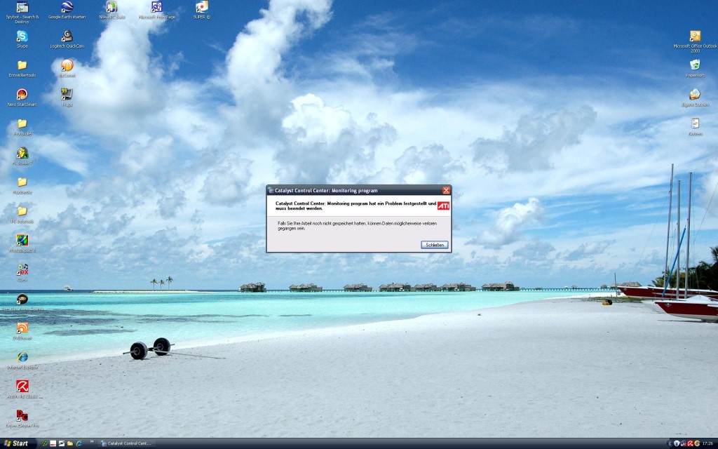

1. Das Catalyst Control Center stürzt immer ab. Ich bekomme es nicht gestartet. Ich bekomme direkt nach System Start die 2 Fehlermeldungen (siehe Anghang Bild).
2. Wenn TF2 ins Game startet, dann werde ich dort rausgeschmissen und bekomme einen Engine Fehler.
3. Wenn ich den rechner runterfahre, steht das ich ein Windows Update beim Ausschalten installieren soll. Das habe ich jetzt 2mal gemacht. Das angebliche Update kommt immer wieder.
Ich hoffe ihr könnt mir zumindestens bei dem Problem mit dem CCC weiterhelfen.
Soweit wie ich das gegoogelt habe, liegt es vielleicht an Netframework. Aber an sich habe ich Netframework 2.0.
Achja einen Driver Cleaner habe ich schon benutzt. Aber ohne Erfolg. Ich kann den Catalyst 8.3 soviel installieren wie ich will er lässt sich nicht starten. Vor dem Virenbefall ging alles noch.

Ich würde das CCC, den Cat, und NET Framework einmal komplett deinstallieren, und dann
übers Windows Update Framework, samt alles Updates neu installiern.
Eventuell auch NET Framework 3.0 incl. Servicepack und Updates.
Dann zuerst den Cat 8.3 ohne CCC, und nach dem Neustart das CCC installieren.
Link, Display Treiber, CCC:
http://game.amd.com/us-en/drivers_catalyst.aspx?p=xp/radeonxip-xp
Wenn man dann noch Lust hat, DirectX updaten:
http://www.microsoft.com/downloads/...9a-5b72-447d-84f9-ee6407ed1a91&DisplayLang=de
(Falls jetzt Jemand erwähnen will das es ja ein Komplettpaket vom Cat 8.3
gibt, und das NET Framwork 3.0 nicht notwendig ist, das ist mir klar.
Nur: Bei Problemen mit dem CCC ist eine Installation der Einzelkomponenten sinnvoller,
und NET Framework 3.0 ist ja kein Fehler.)
MfG.
Also wahrscheinlich hab ich den Fehler gefunden. Das Update das immer wieder kommt ist das Netframework 2.0 Update Service Pack 1. 3.5 lässt sich nicht installieren. Ich denke mal irgendwas bei Windows Stimmt. Nicht mehr ich werde meine Systempartition mal formatieren und neu aufsetzen.
Was muss ich da genau machen, damit ich die andere Partition behalten kann samt Inhalt.
Also Windows XP cd rein, dann von CD Booten und dann?
@RKUnited
Bevor du XP neu aufsetzt, willst du nicht das von mir Vorgeschlagene probieren?
MfG.
Ich danke dir das du geantwortet hast. Aber bei mir ist mehreres im Argen, TF2 geht nicht mehr, dann ging auch MS Office nicht mehr richtig und der Rechner läuft weiterhin lahm. Also gerade ist ehr mit dem Formatieren fertig. Er installiert jetzt Win XP neu. Trotzdem danke, wenn es danach immer noch nicht gehen solllte, dann werde ich deinen Tipp mal befolgen.
