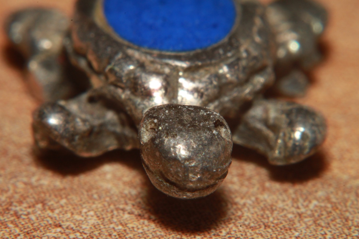

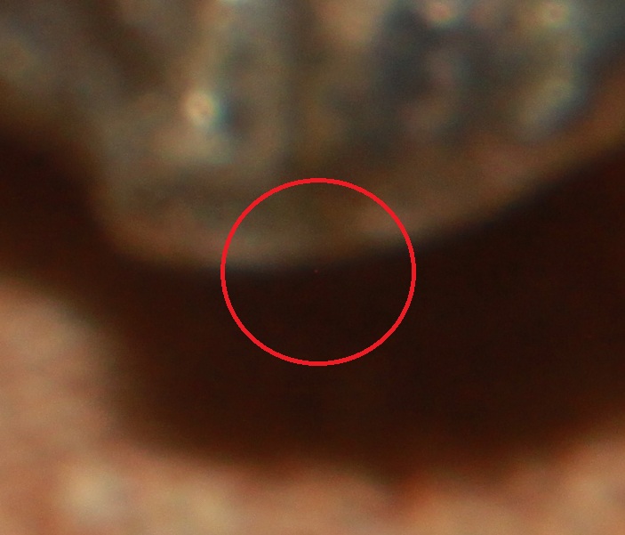

Ich habe nach ca. 6 Monaten einen blöden Pixelfehler auf allen meinen Bildern mit der Canon EOS 500D. Es handelt sich um einen einzigen roten Pixel und dieser ist auch kaum sichtbar, aber ich möchte ihn einfach weghaben und vermutlich auch nur zu sehen wenn man von ihm weiß. Und störend ist er auch nur bei dunklem/schwarzem Hintergrund.
Ich hänge mal ein Beispiel dran (unten rechter Fuß). Das ist bei allen neuen Bildern so.
Jetzt meine Frage: Ist das schon ein Fall für Garantie oder muss ich mit einer gewissen Pixel-Fehlerrate, so wie bei Displays, leben?

Im Kameramenü gibts die Funktion "Hot Pixel Search" oder so.
Ausführen lassen.
So werden kaputte Pixel aus dem Bild rausgerechnet.

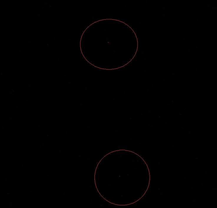

Also ich hab nichts gefunden. Aber ich glaube dafür noch einen Pixelfehler -.- ... verdammt. Hab grade mal mit Objektivdeckel fotografiert und da habe ich noch einen hellen Pixel entdeckt. Auch diesen kann ich auf älteren Bilder reproduzieren (allerdings ist er noch schlechter zu erkennen)
Hier mal der Ausschnitt:
Mach dich nicht irre. Die zwei störenden Pixel fallen im Bild selbst nicht auf. Und sollten sie doch einmal stören, dann erkennst du es schon bei der Bildnachbearbeitung und killst sie mit den Korrekturwerkzeugen in der Bildbearbeitungssoftware (Lightroom, Photoshop, etc).

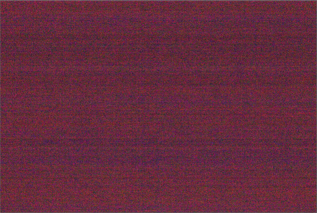

Also im RAW-Format, sind es genau die selben Pixel. Nicht mehr und nicht weniger.
Und ISO ist auch egal, die sind immer vorhanden.
Das einzige komische ist, im Picasa wird ein schwarzes RAW-Bild komplett fehlerhaft dargestellt. Im Canon DP Pro wird alles korrekt dargestellt.
Picasa kann doch RAW darstellen oder?
Canon DP Pro wird fehlerhafte Pixel rausrechnen plus allfälliger Rauschfilter. Picasa - wie's aussieht - nicht.
Demnach müssten ja alle fehlerhaft sein :rolleyes:. Das es dann überhaupt noch zu einem vernünftigen Bild kommen kann, halte ich für nicht möglich.
picasa kann scheinbar kein Raw darstellen - das ist ja nur pixelmatsch.
