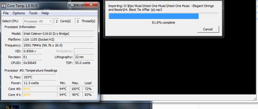

Im leerlauf hat der hobel ca. 40°, das gehäuse ist ein Corsair Carbide 200R. Der kühler sitzt richtig. Habe ich x-mal probiert.
Unter last springt der jedoch an die decke und hitzt den kühler binnen minuten auf. Wenn der nicht richtig sitzen würde, würde er ja nicht warm werden...
Im bios ist AUTO eingestellt, biostemperatur sagt direkt nach dem neustart auch noch 80+°. Der lüfter ist am CPU-Header dran.... Temp-Target ist 50°

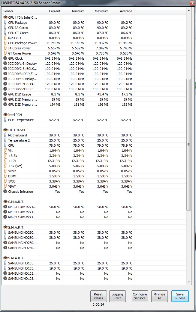

Was sagt HWinfo64/32 unter Sensors? Gibt es dort mehrere mit verschiedenen Messwerten?

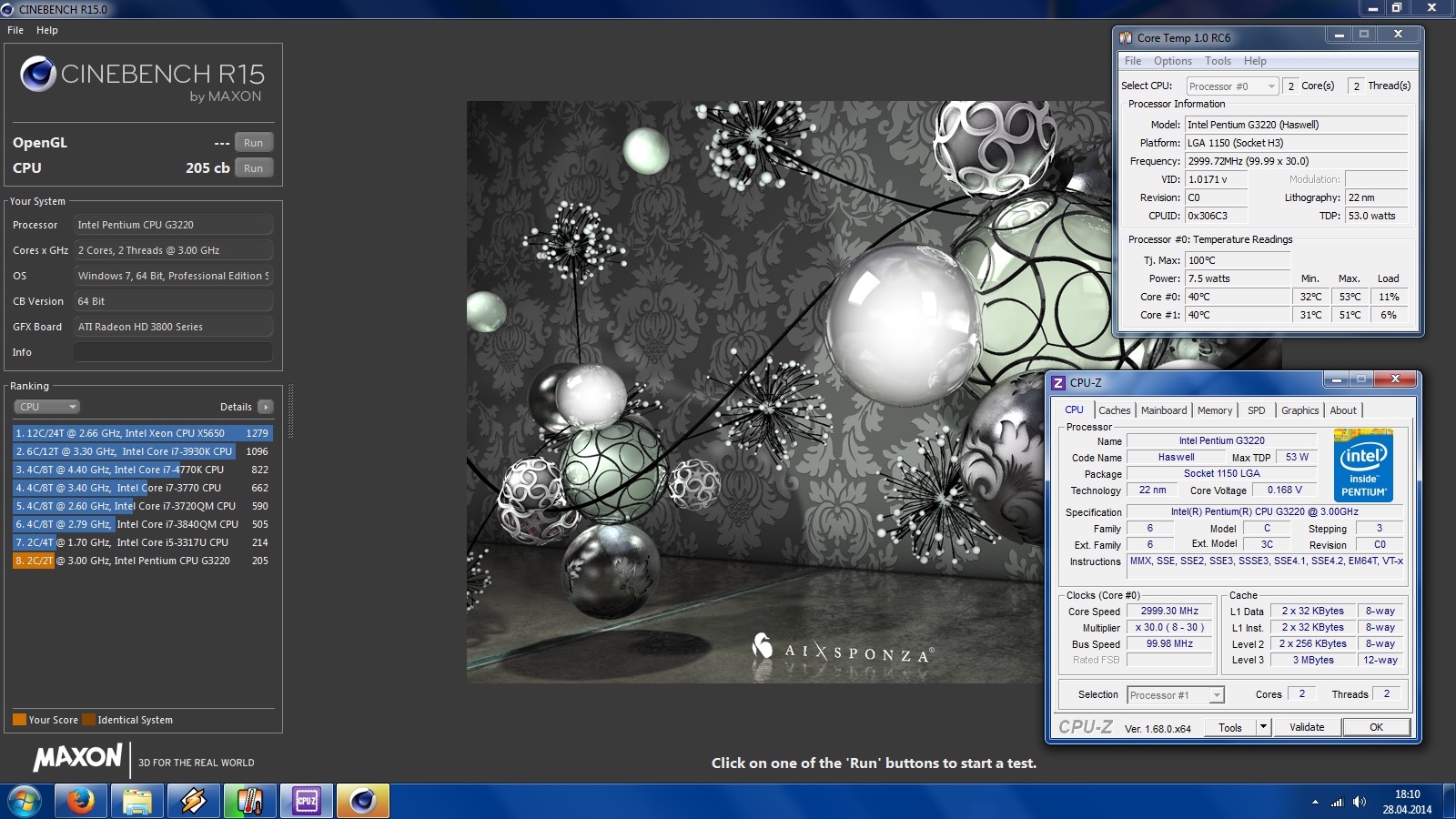

Also ich habe einen Intel Pentium G3220 mit dem kleinen Boxed-Kühler und der Standard-WLP!
Jetzt gerade im IDLE habe ich 30°C Kerntemperatur auf beiden Kernen!
Ich wette, deine CPU hat irgendwie ein weg, bzw. der Heatspreader der CPU ist nicht im Werk fachgerecht angebracht worden! Würde die CPU umtauschen, die Temperaturen sind nicht normal, nichtmals unter Volllast sollte das passieren!
MfG M.R.
raphi1995 schrieb:
0,852V.
Selbst wenn der nicht runter taktet wird das ding nicht so brutalst heiß.
0,852v hört sich schon eher nach C4 state an. ist ja aber ne kleine cpu, sollte also passen.
das nicht herunter takten ist sogut wie vernachlässigbar, wenn keine last drauf ist. deutet aber eben auf ein problem mit den energieeinstellungen hin, das nicht hierauf beschränkt sein muss.
wenn noch garantie drauf ist, würde ich die cpu reklamieren. ist offensichtlich ein problem mit der wlp zwischen DIE und HS. ansonsten halt köpfen!
So, als Vergleich habe ich mal eine Runde Cinebench laufen lassen, heißer als da würde er bei Prime 95 auch nicht werden!
MfG M.R.
