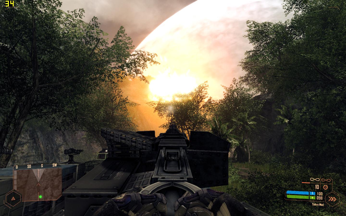

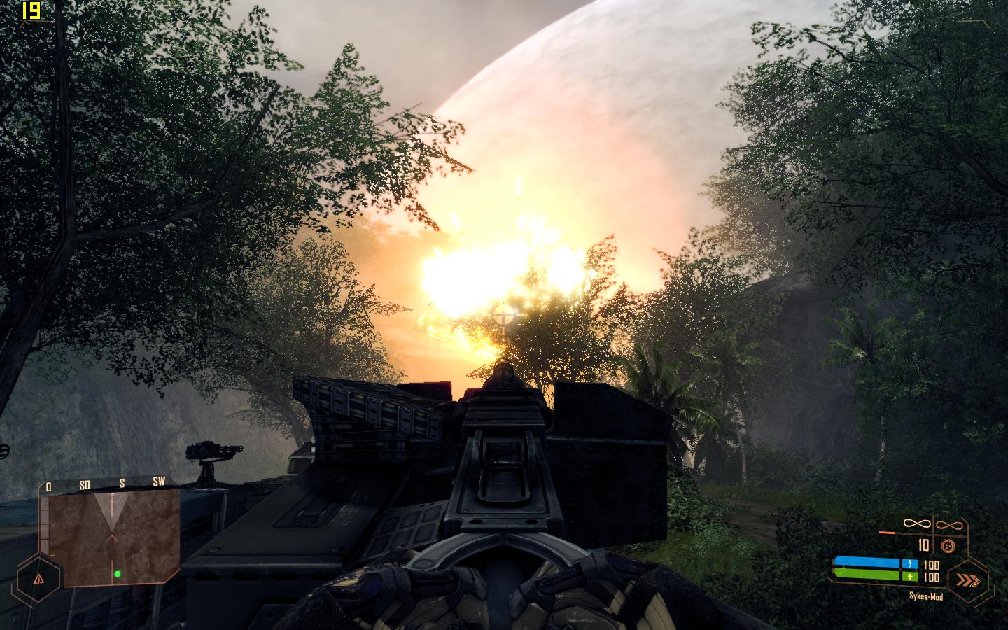

Crysis Skaliert nicht gut mit CF? Wo haste dass den wieder aufgeschnappt?:rolleyes:

Bei HD 3850er und 3870er ist es nunmal so. Da langt die Rohleistung nicht aus. Bei einer 4850 sieht die Welt wieder anders aus...
