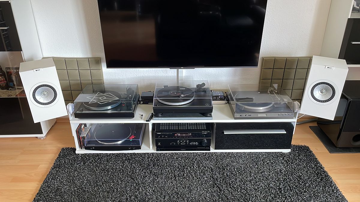

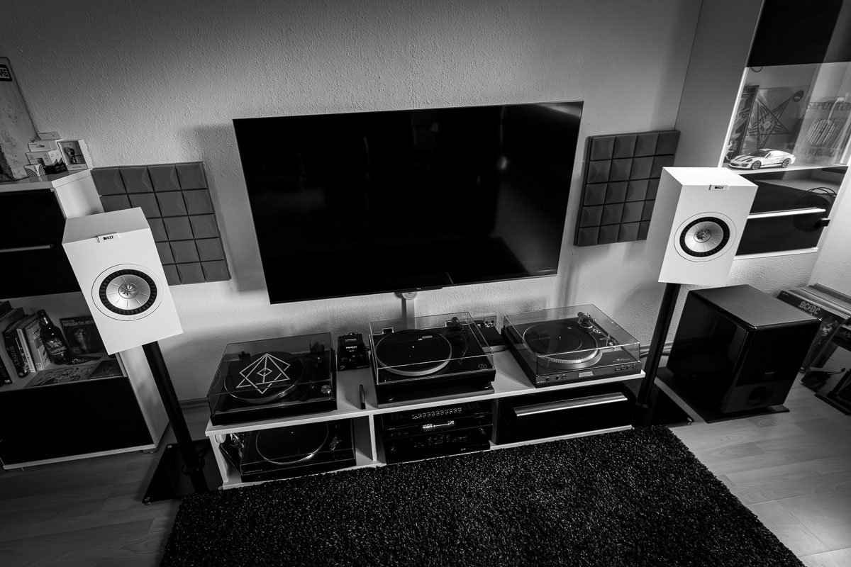

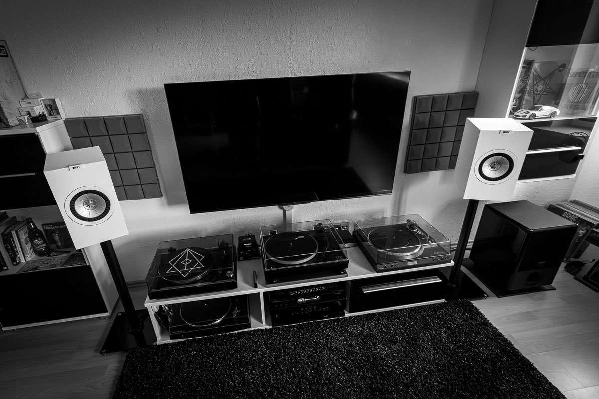

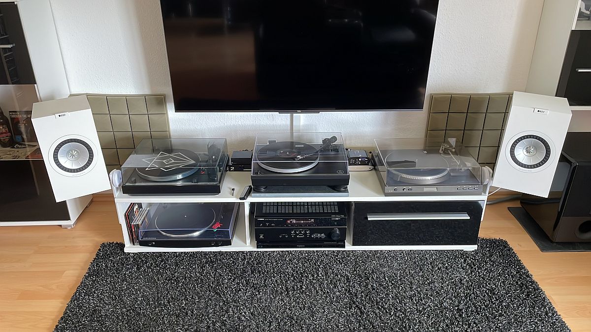

Ich hatte bis vor ein paar Wochen (siehe die Fotos) meine LS an seitlichen Halterungen am Lowboard befestigt. War mal was, was nicht jeder hat, zweckmäßig, aber teils auch im Weg beim vorbei gehen und letztlich hat mir die Optik nicht mehr so zugesagt.
Also habe ich bei den Primedays zwei LS-Ständer gekauft. LS aufgestellt, eingewinkelt, etwas gehört und für gut befunden.
Die letzten Tage habe ich wieder mal das Black Album von Metallica etwas intensiver und etwas lauter gehört, da ist mir beim Titel "Sad but true" (diese Ironie) ein Wummern bei bestimmten Passagen im Song aufgefallen. Ist mir voher nie so aufgefallen. Also dachte ich an die neue Aufstellung (die LS stehen rückseitig nahe an den Schränken mit Glastüren) und habe die LS ein gutes Stück vorgezogen. Keine Änderung.
Bin dann alles mögliche durchgegangen. Die Stopfen in das Bassreflexrohr der KEF-LS, mehr Winkel, weniger Winkel, Subwoofer aus (um ihn auszuschließen), usw. Habe sogar den linken Schrank abgebaut und dann testweise nur den linken LS laufen lassen.
Das Wummern ist geblieben. Bis ich, eher aus Zufall, während der kritischen Passage mal aufgestanden bin. Also im Stereodreieck nur etwas höher mit dem Kopf. Und weg war das Wummern.
Meine Befürchtung - Die LS waren an den Haltern optimal aufgestellt. Durch die Einwinklung nach oben waren die Hochtöner auch genau auf den Ohren. Durch das Anheben auf das Level der Ständer sitze ich jetzt aber genau in einer "Wummer-Welle".
Was also tun? Klar, die LS wieder wie vorher aufbauen. Form follows function. Aber das möchte ich irgendwie nicht, da es optisch jetzt einfach top ist. Mit irgendwelchen Absorbern arbeiten, auf gut Glück?
Es ist auch irgendwo ein Luxusproblem. Nur bei bestimmten Songs hörbar und das auch ab einer gewissen Lautstärke. Aber vielleicht hat ja jemand eine unkomplizierte Idee?

Welche Platztechnischen Möglichkeit gibt es? Ich glaube das man es nur wegbekommt durch Positionsänderung.

Da es ein Mietshaus ist und gleichzeitig mein Wohnzimmer, kann ich noch etwas nach hinten. Aber das habe ich ja schon probiert.
Die Wand soll auch umgestaltet werden. Die Schränke sollen weg und was anderes hin. Aber da bin ich wenig optimistisch nach meinem Test, den einen Schrank probeweise zu entfernen.
Die Frage ist auch ob es überhaupt was mit der Aufstellung zu tun hat oder schlicht an deinen Lautsprechern liegt.
Kann auch ein Problem mit Raummoden sein. Im Prinzip kannst du nur mit Messmikrofon und REW mal nachmessen und mit verschiedenen Lautsprecherpositionen experimentieren.
