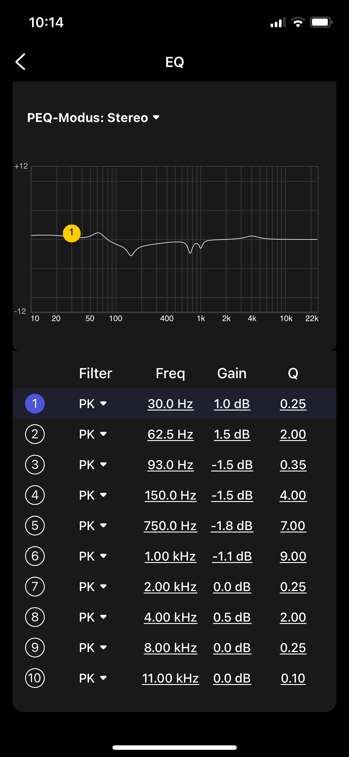

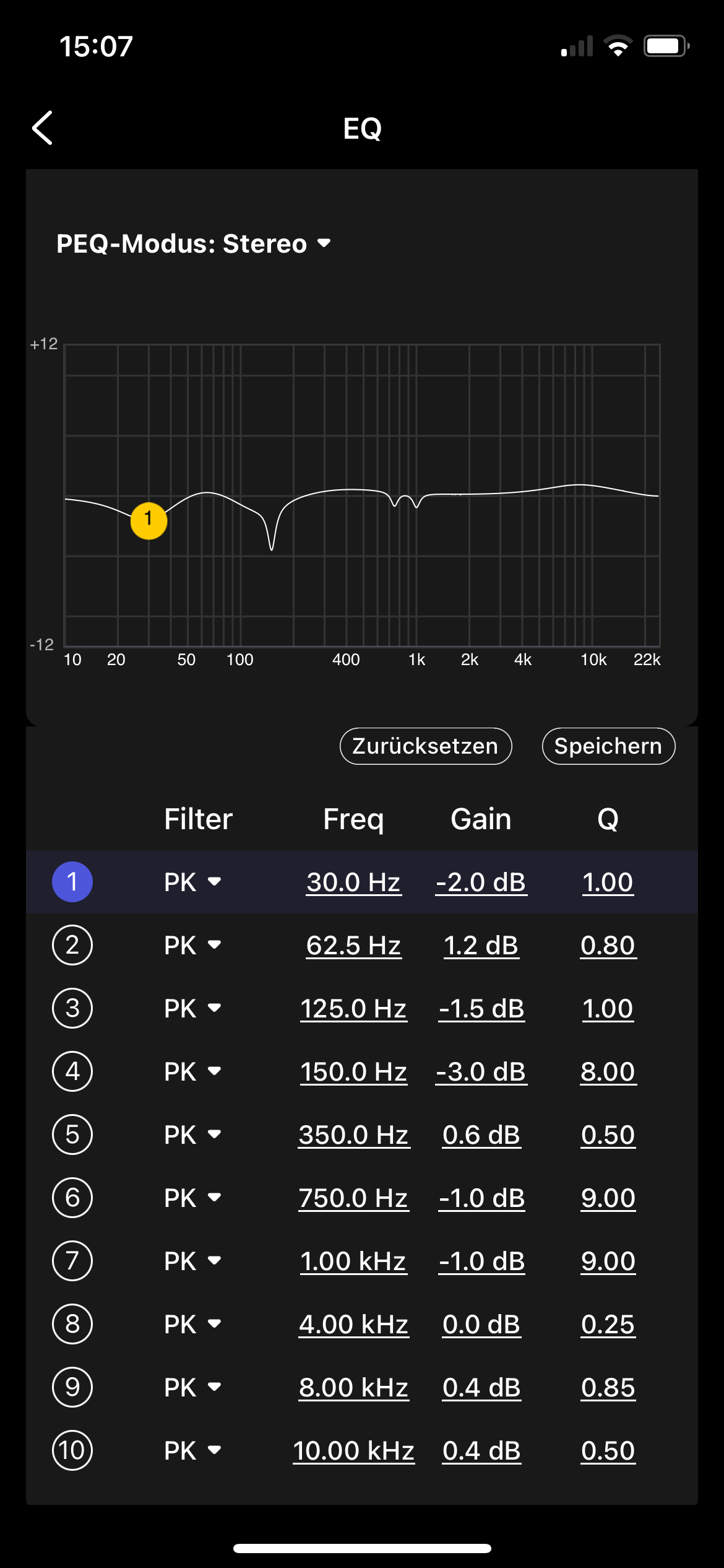

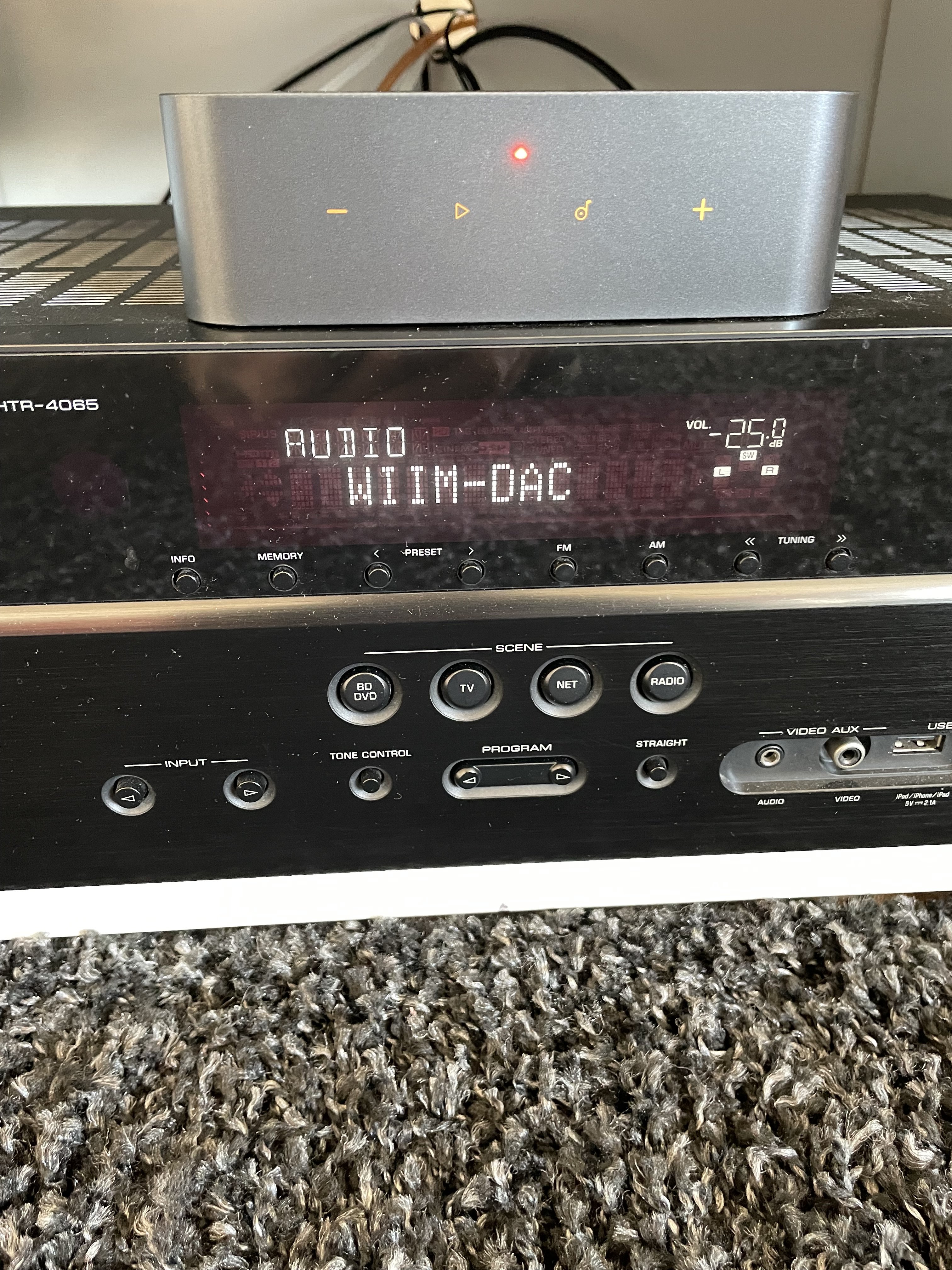

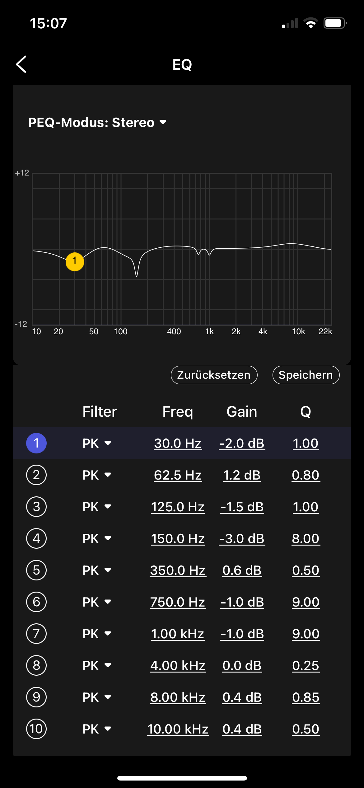

Um das noch mal aufzugreifen - Ich habe mir die kritische Stelle in Sad but True über eine App für YouTube in Dauerschleife angehört und währenddessen die Frequenzen ab 90 Hz in 10er-Schritten aufwärts im PEQ um 5 dB abgesenkt.
100 Hz finde ich völlig unkritisch. Allerdings handelt es sich bei der dröhnenden Frequenz um ziemlich genau 150 Hz. Wie auch der Tester im ASR Forum schreibt.
Dadurch, dass ich den PEQ mit der Wiim App on the Fly hören kann, konnte ich das echt sehr genau eingrenzen.
Was bei der vorigen Aufstellung der Lautsprecher nicht so aufgefallen ist, wurde durch die Umpositionierung verschlimmert.
Habe mir jetzt eine Korrektur erstellt. Sieht tatsächlich krasser aus als es ist. Klingt immer noch ausgewogen, aber das Wummern ist deutlich besser. 🙂
