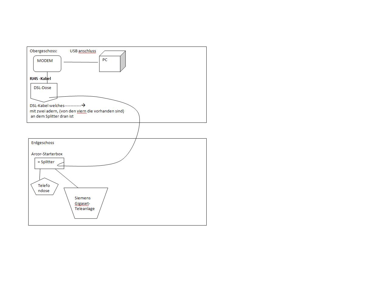

Unten im wohnzimmer (erdgeschoss) ist die TAE, die Starterbox sprich splitter ist mit tae verbunden, und an diese arcor- starterbox geht mit zwei kleinen adern die dsl-leitung die in mein zimmer gezogen wurde. und in meinem zimmer ist das dsl-modem welches per usb an meinen rechner und per rj45 an die dsl-dose geht-> von der dose geht das kabel ins erdgeschoss an den splitter (arcor-starterbox)
ich versuch mal ne zeichnung zu machen. lad ich im laufe des mittags hoch!

naja das problem ist ja folgendes, das auch zuvor per kompletter rj45verkabelung des modems keine verbindung aufgebaut werden konnte. nur per usb-verbindung zwischen modem und rechner
Das ist aber gar nicht gut wenn zwischen Splitter und Modem / Router mit int. Modem soviel Meter liegen. Und vom Splitter aus wurde irgendwas mit Telefondraht zum Modem gebastelt oder wie darf man sich das vorstellen?
Also ich stelle es mir zumin gerade so vor und das dies nicht funktioniert ist klar.
wieso habt ihr ne ader gezogen anstatt nen einfaches LAN Kabel?
Das frage ich mich auch. Genauso habe ich mir das vorgestellt und so kann es einfach nicht funktionieren.
ja,das ist das was mir nun (durch mehr erfahrung) auch klar geworden ist.
dennoch bleibt ja das problem, schließ ich den router an die arcor-starterbox=splitter DIREKT an und klemme die dsl-leitung,die nach oben läuft vom splitter ab funktioniert ja auch nichts!
die lämpchen für den rechner, wlan und dsl leuchten, aber die lampe "internet" am router bleibt rot = keine verbindung! was ist denn daran falsch? ich raff es einfach nicht :/
ich werd die tage nochmal probieren, das alte modem via LAN-kabel an den splitter DIREKT anzuschließen um zu gucken, ob das geht.
kann mir jemand erklären,warum ich denn zur zeit ins netz komme? also wenn ich über usb-verbindung surfe? also so, wies auf der zecihnung ist. dürfte doch normal auch nicht gehen.
wie muss ich das ganze denn verkabeln,damits funktioniert???
