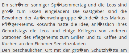

wenn ich Daten aus einer MySQL-Datenbank per PHP auf einer Webseite ausgebe, dann sind die Sonderzeichen als Fragezeichen dargestellt (siehe Bild). Ich habe natürlich bereits recherchiert:
- Die Datenbank verwendet UTF8 general.
- Die HTML-Seite verwendet den Meta Tag <meta charset="utf-8">
- Bei der MySQL-Abfrage wird SET NAMES 'utf8' und SET CHARACTER SET 'utf8' eingesetzt
- Wenn ich den Meta Tag aus dem Header entferne, dann stimmt die Ansicht plötzlich. Der Fehler tritt nur auf, wenn der Tag vorhanden ist, den ich auch gerne behalten würde.
Was kann man da machen? Ich lese schon seit Stunden, aber es hilft bisher nichts...

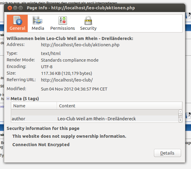

Welchen Browser benutzt du? Falls Firefox: Schau mal Page Info an (rechter mausklick irgendwo ins leere der seite, view page info). Rendering Mode standards compliant? Encoding?

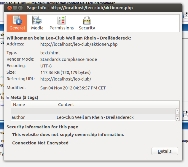

Es scheint alles zu stimmen, ich habe ein Screenshot angehängt. Ich erkenne zumindest keine Fehler.
Das mit dem Content-Type Header schaue ich mir mal genauer an.
Ah, Komando zurück - Daaron hatte Recht. Ich habe beim Neueinspielen der Daten nicht auf UTF-8 gesetzt. Nach der Korrektur geht es wieder einwandfrei. Danke für die Hilfe!
