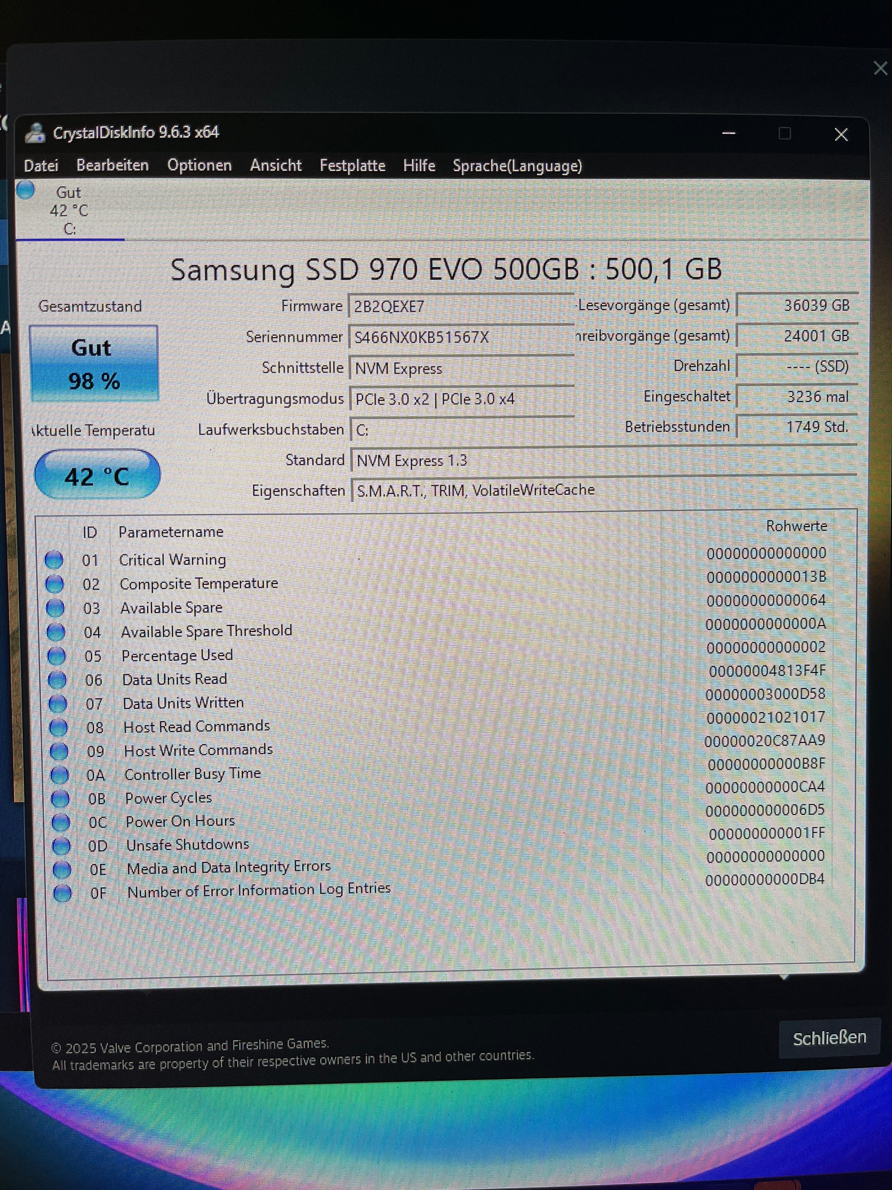

Festplatte(n) wird beim Booten für ca. 2 Minuten nicht erkannt
ich schildere euch mal mein Problem:
Ich hatte ursprünglich eine Samsung 970 EVO NVMe SSD in meinem Mini-PC verbaut. Nach etwa sieben Jahren zeigte sie folgende Symptome:
  • Beim Start blieb der PC bei “Checking Media Presence” hängen, ca. 2 Minuten später startete Windows dann doch.
  • Per externem USB-Gehäuse wurde die SSD anfangs nicht erkannt, da sie nicht mit einem Laufwerksbuchstaben versehen war.
Da ich einen Defekt der SSD vermutete, habe ich sie gegen eine funktionierende 120 GB SATA-SSD getauscht.
ABER:
Trotz neuer SATA-SSD bekomme ich immer noch beim Start die Meldung “Checking Media Presence”, und wieder dauert es ca. 2 Minuten, bevor Windows überhaupt startet.
Was ich bereits unternommen habe:
SSD getauscht (NVMe auf SATA SSD) / Boot Reihenfolge geändert / Windows 11 neu installiert
= Keine besserung
Meine aktuelle Einschätzung:
Da das Problem auch mit einer neuen SATA-SSD weiterhin besteht, vermute ich eher ein Problem beim Mainboard oder BIOS/UEFI.
Es scheint also nicht (nur) an der SSD gelegen zu haben.
Fragen an euch:
  • Kennt jemand ähnliche Probleme?
  • Sollte ich ein BIOS-Reset (CMOS-Clear) machen?
  • Gibt es spezielle Einstellungen, die “Checking Media Presence” beeinflussen können?
  • Könnte es am SATA-Controller oder Mainboard liegen?
Ich danke euch im Voraus! 🙏
Ist normal und kein Symptom.
PXE Boot. Mal im UEFI nach diesem oder ähnlichen Begriffen schauen oder die Bootreihenfolge auf deine SSD ändern.
Also ich hab jetzt mal diese Option komplett deaktiviert und jetzt scheint es erst einmal das Problem behoben zu haben.
Ich muss aber dazu erwähnt haben, dass ich zuvor gar nichts an dem System oder an den BIOS Einstellungen vorgenommen habe. Und bisher hat alles einwandfrei funktioniert.
Ich werde das jetzt erstmal im Auge behalten, aber trotzdem danke im Voraus 🙏
