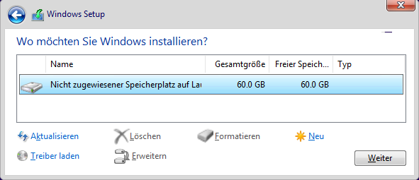

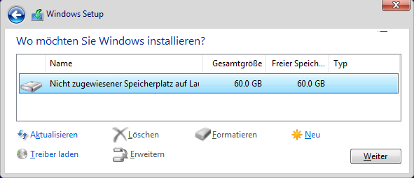

Beim Setup musst du nix einrichten. Einfach weiter klicken und bei der Frage, wo Windows installiert werden soll, da wählst du einfach deine neue SSD aus, die nur 'nicht zugewiesener Speicherplatz' hat:
Hier KEINE Partitionen erstellen. Einfach das Laufwerk auswählen und auf weiter. Danach wird Windows installiert und sollte am Ende mit dem Key, der im BIOS hinterlegt ist, aktiviert werden.
Zuerst erstellst du dir einen Boot-USB-Stick mit dem Windows-Setup. Dafür brauchst du einen funktionierenden PC. Das verlinkte Windows-Setup kann den Stick erstellen und alle benötigten Daten laden.Shurima schrieb:Wo installiere ich es denn?
Dann baust du in deinen Rechner NUR die neue SSD ein, steckst den USB Stick ein, startest den Rechner. GGf. musst du beim Start eine Taste drücken, um das Bootgerät zu wählen, damit das Setup vom Stick startet (schau ggf. ins Handbuch oder was beim Starten des Rechners angezeigt für 'select boot device'.

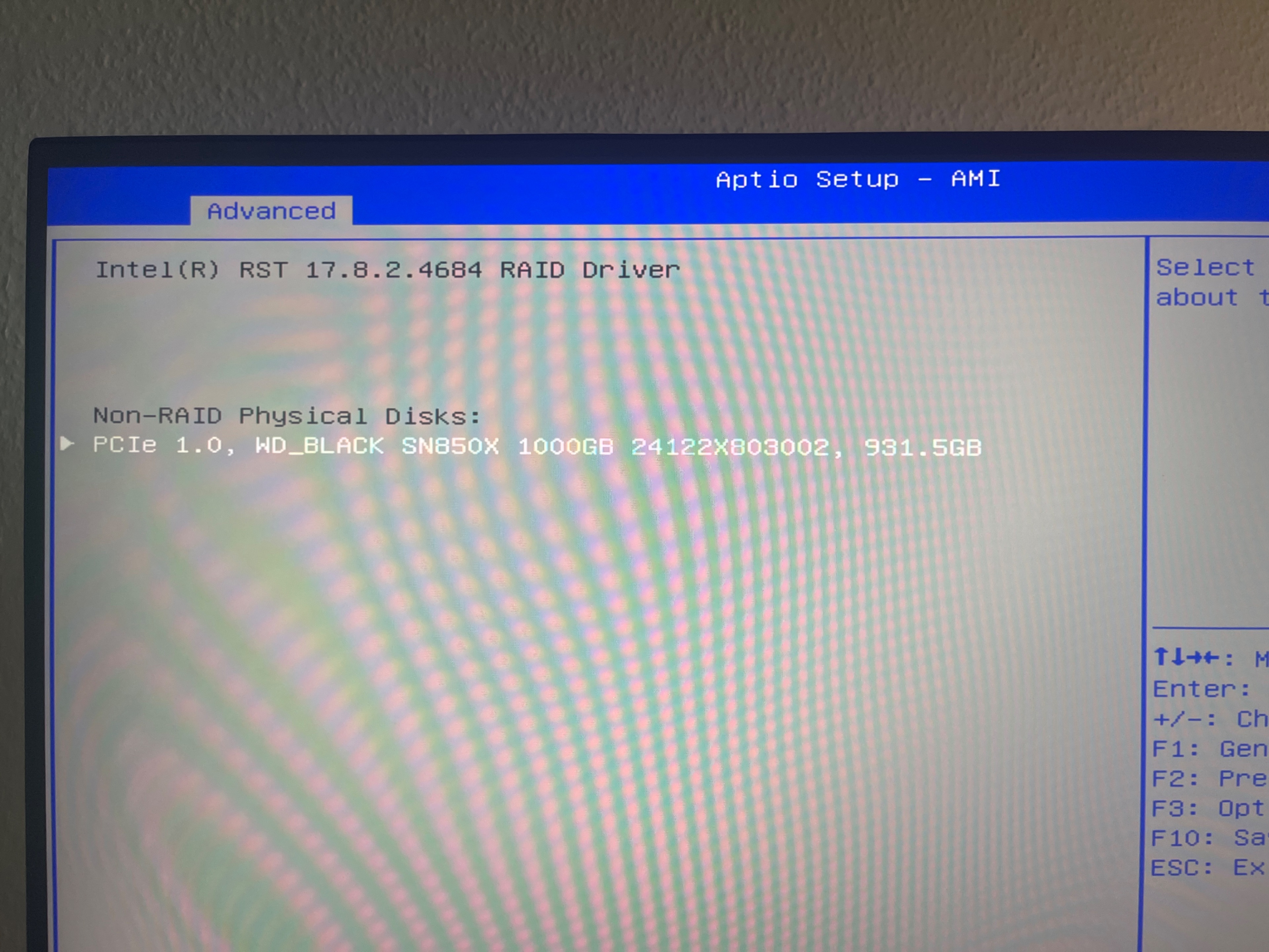

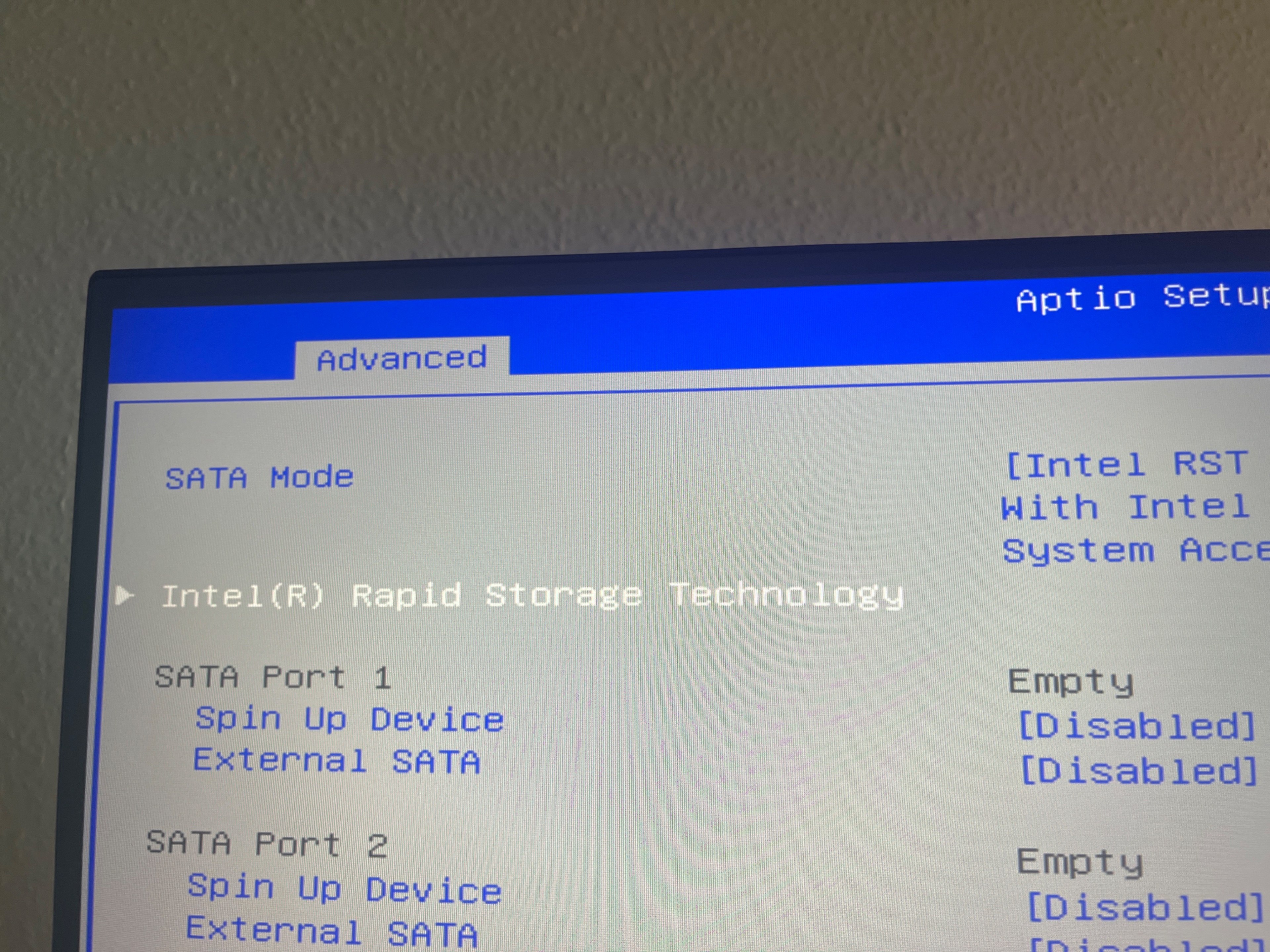

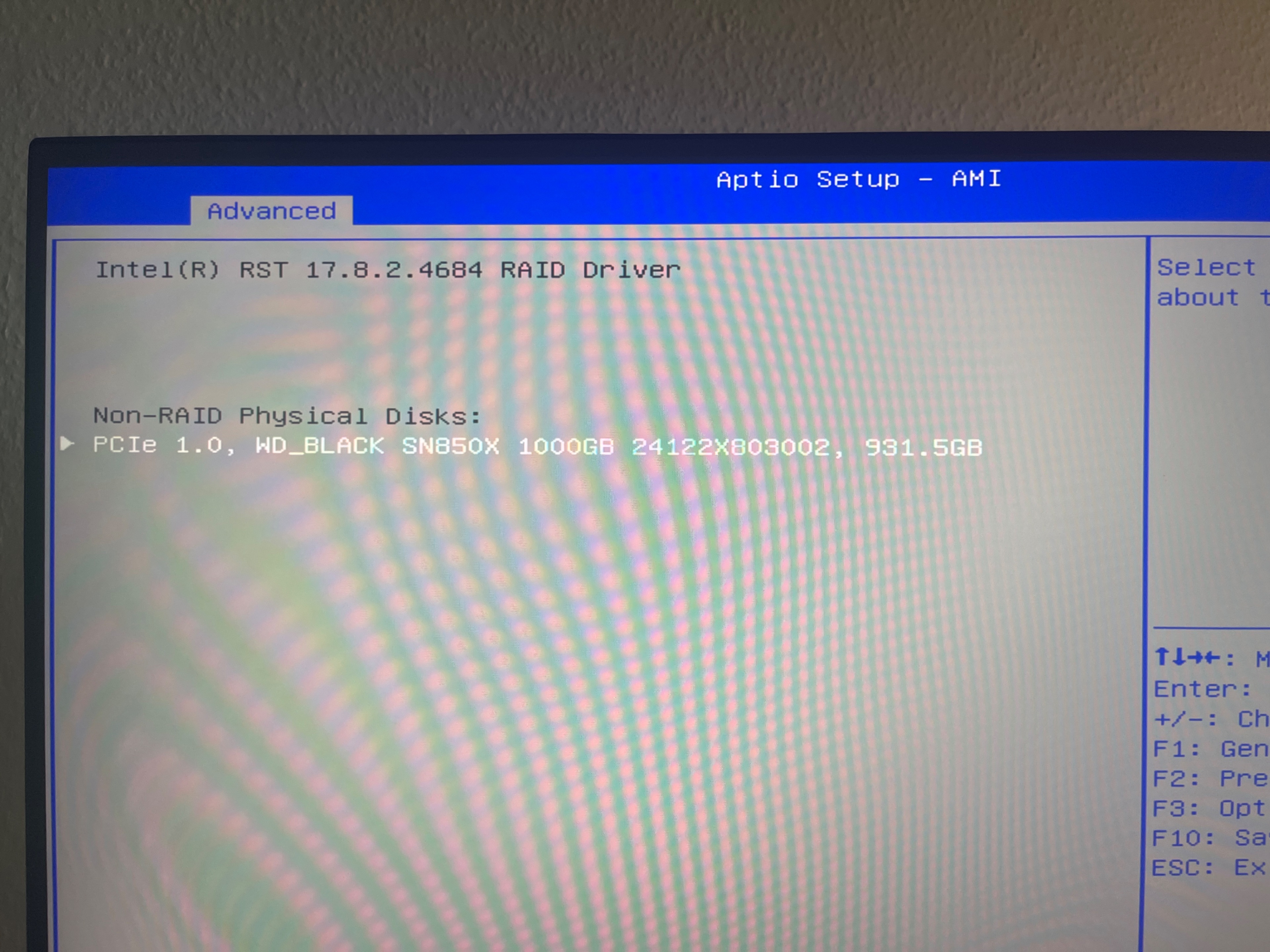

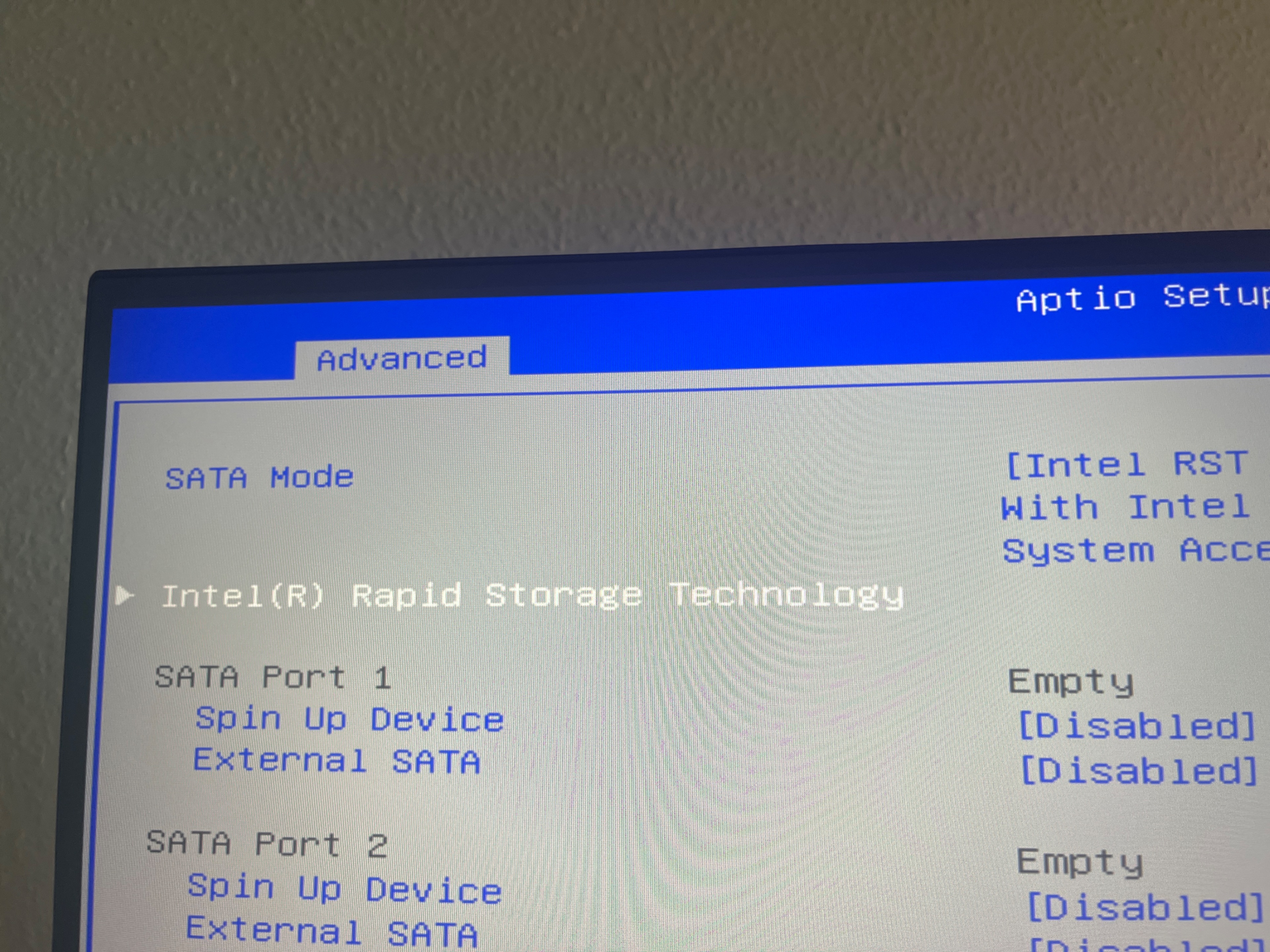

Die neue SSD wird in meinem eigenen PC nur so angezeigt, also kann ich nicht mit ihr booten. Es ist bei Intel(R) Rapid Storage Technology drin.M@rsupil@mi schrieb:Zur SSD: Kabel überprüfen (sofern SATA), ansonsten Bild vom BIOS und den Laufwerken, wo sie angezeigt werden solle könnte ggf. helfen. (Siehe Beitrag #12)

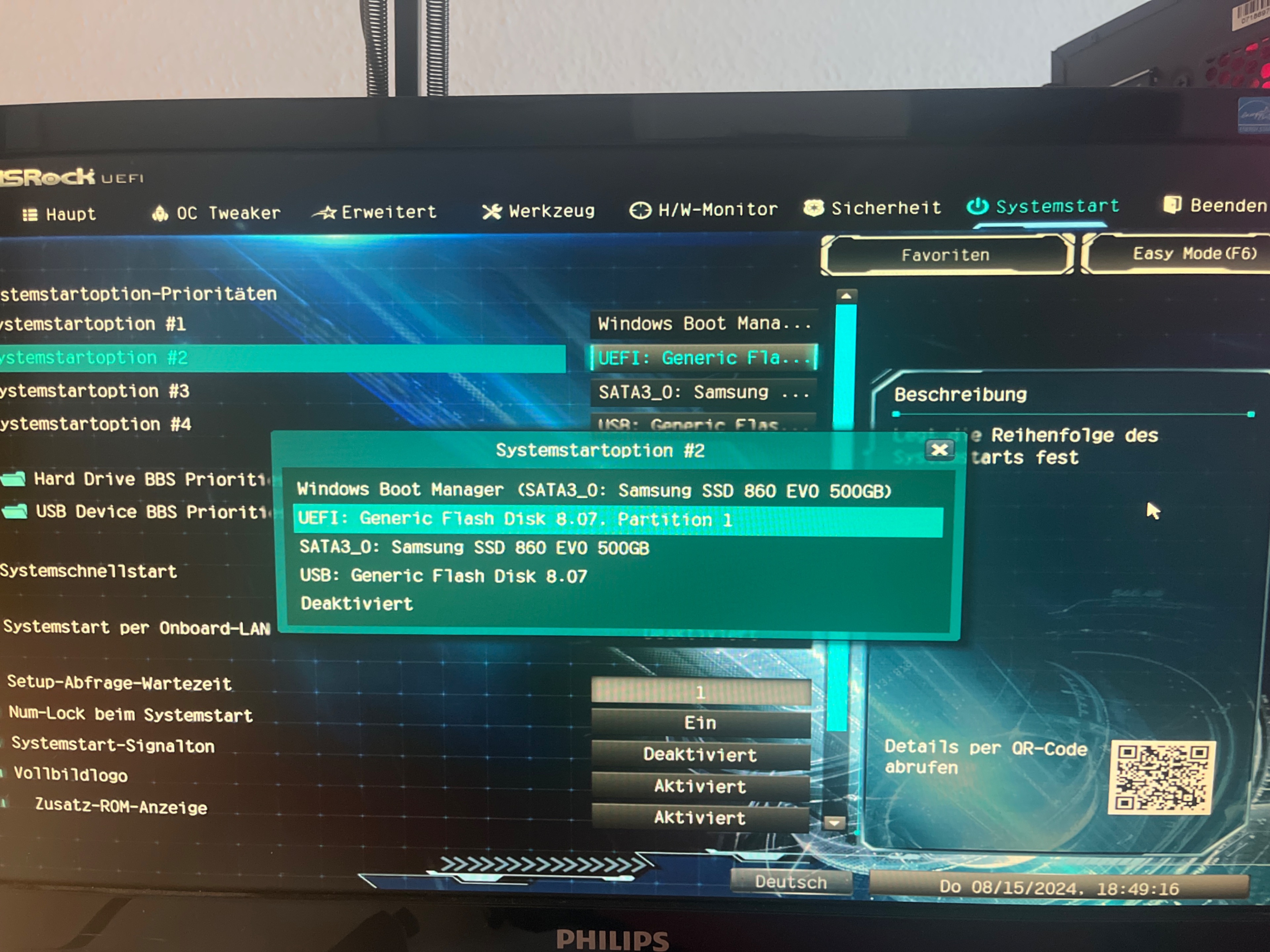

@Ponderosa Die alte M2 SSD wird im anderen PC erkannt aber wir können nicht darüber booten, obwohl das meine einzige Festplatte war und Windows auf ihr installiert war. Bei der Systemstartoption kann ich meine SSD nicht auswählen.

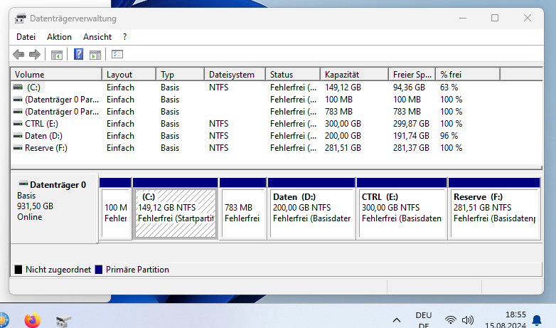

Kannst du sie denn in dem anderen PC in der Datenträgerverwaltung sehen?Shurima schrieb:Die alte M2 SSD wird im anderen PC erkannt aber wir können nicht darüber booten,
Und uns einen Screeshot zeigen?
- Aug. 2024
- 28
@Ponderosa Ich habe doch 2 Bilder hinzugefügt, sieht man es dort nicht?
Ganz unten
Oh uns fällr gerade ein, auf meiner SSD ist Windows 11 und die andere Person hat Windows 10
Ganz unten
- Aug. 2024
- 28
@Ponderosa Ich glaube die SSD ist einfach kaputt… da steht 0.0 GB. Und das Bild was du geschickt hast, da wird es nicht angezeigt… also kaufe ich jetzt Windows 11 und mache das auf einen Stick. Und dann auf die neue SSD.

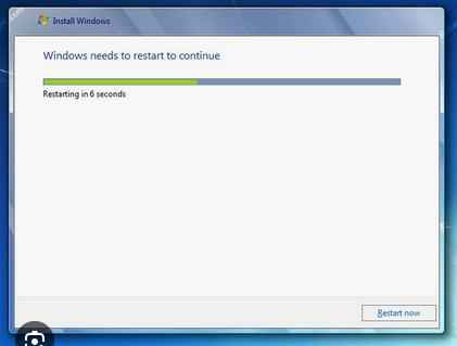

Ich hab jetzt das gemacht mit dem Windows auf die neue SSD mit „nicht zugewiesenem Speicherplatz laden“ und danach kam das:
@Ponderosa
@M@rsupil@mi
@Ponderosa
@M@rsupil@mi

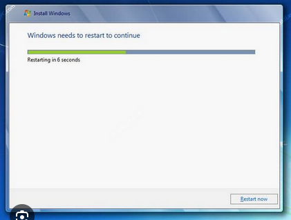

Oh nein, das habe ixh nicht gemacht…Ponderosa schrieb:Hast du nach der Installation, wenn der Sekundenbalken erscheint, auch den Stick abgezogen?
P
Ponderosa
Dachte ich mir, dann startet die Installation von vorne.
PC aus, Stick abziehen, PC starten, sollte laufen.
