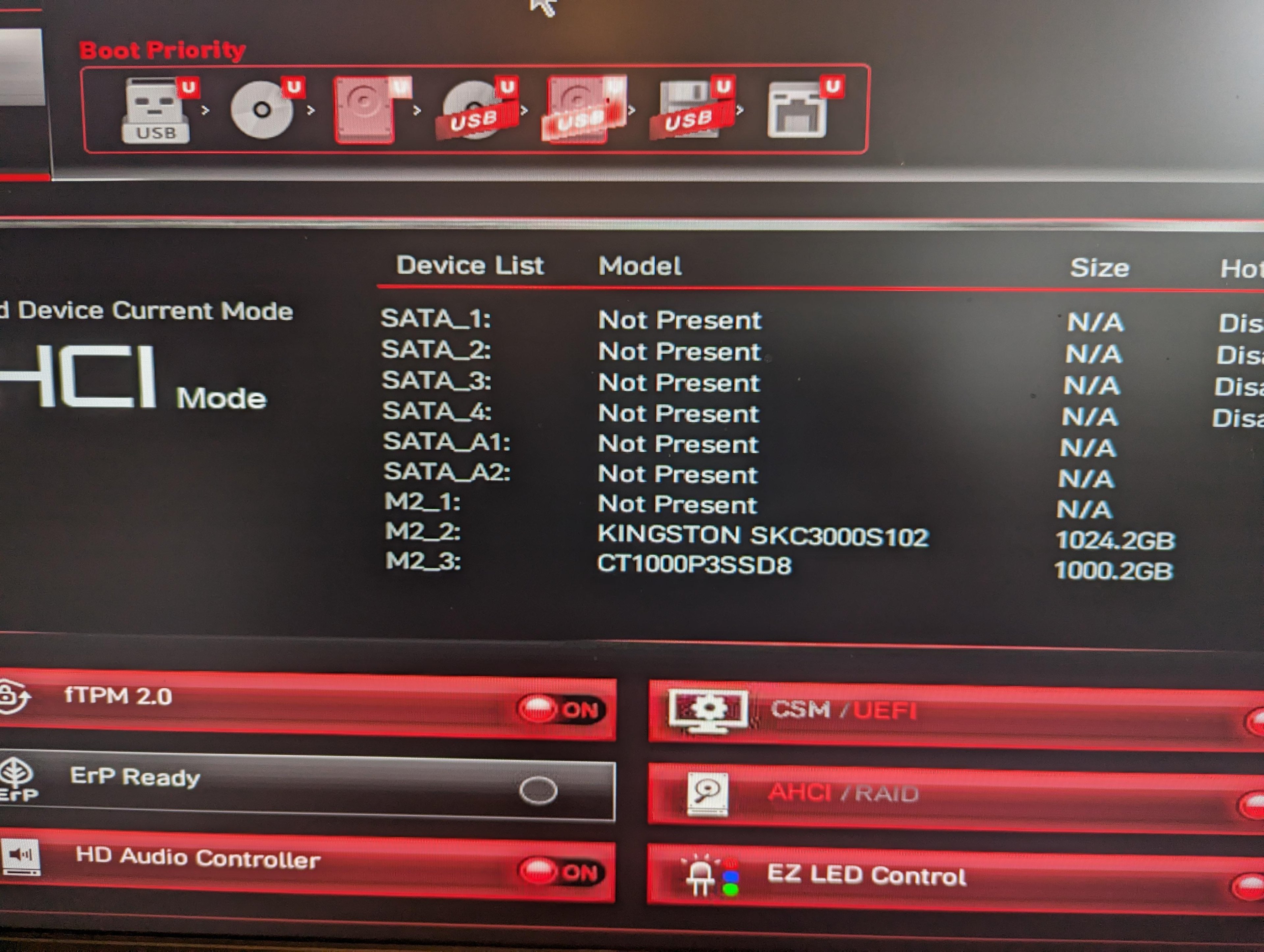

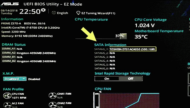

Solltest du - je nach Mainboard / BIOS - in etwa unter diesen Optionspunkten sehen:

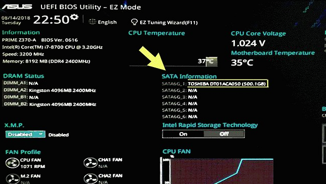

Oder so:
Oder so:
Wird bei mir nicht angezeigt… bei M.2 steht Empty
