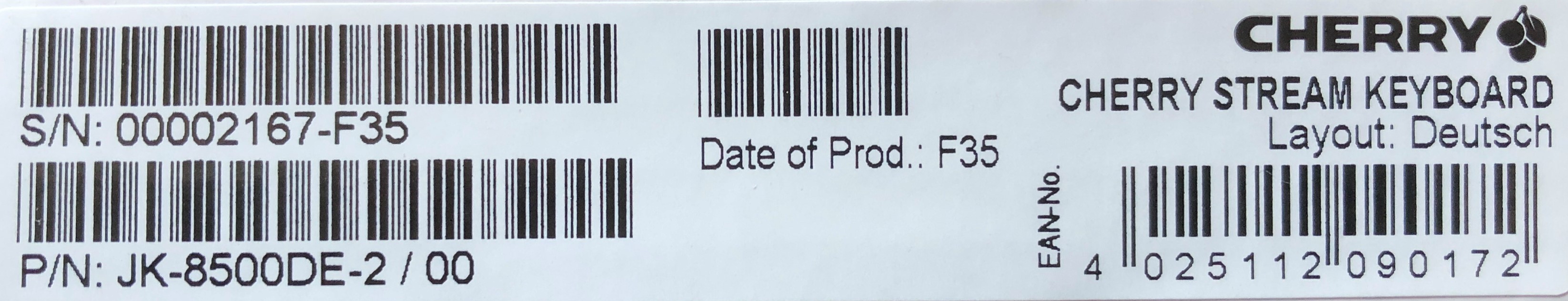

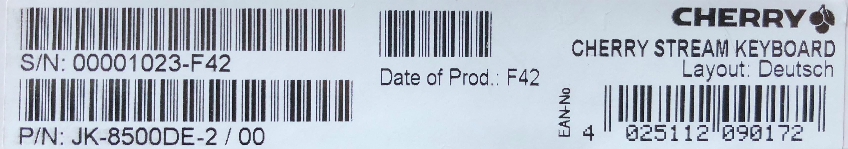

So, nun auch mein Feedback: Amazon hat die Tastatur ausgetauscht und ich bin begeistert!
Die neue Tastatur hat einen minimal weicheren Anschlag als meine vorherige "neue" Stream XT, also da wurde an der Produktion definitiv etwas geändert. Sie ist auch leiser ggü. meiner ersten Version; beide Tastaturen an jewiels derselben Stelle am Schreibtisch: Die defekte "neue" scheppert und ist lauter, die neue Austauschtastatur scheppert an dieser Stelle nicht und ist auch etwas leiser.
Und ganz wichtig: Kein Ghost-typing und keine verschluckten Buchstaben mehr.
Daher kann ich allen nur raten, die dieselben Probleme wie ich haben, ihre Produktionsnummer bzw. Seriennummer zu prüfen.
Ich hänge hier für diejenigen, die über Google kommen, die Nummern an. Defekte Charge mit den Ghost-Typing-Problemen:
Date of Production: F35 SN: 00002167-F35
Zweite, problemlos funktionierende Charge:
Date of Production: F42 SN: 00001023-F42
Wenn "Date of Production" die Produktionswoche ist (was zeitlich zur News passend würde), wäre meine erste Tastatur in der KW 35 = 01.09.2019 produziert worden.
Die zweite, funktionierende Tastatur wäre dann in der KW 42 = 14. - 20.10.2019 produziert worden.
Vielleicht möchten andere die Liste ja ergänzen. Einfach unter der Tastatur die SN prüfen. Am Ende der SN steht dann nochmals die Produktionswoche. Im Anhang zwei Fotos von meinen Kartons.

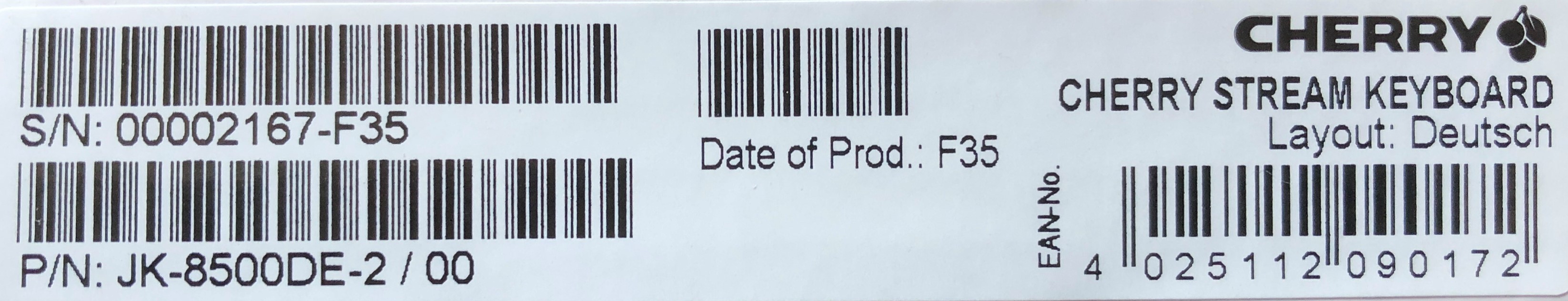

Liebe Community,
ich bin Produktmanagerin bei CHERRY und habe das STREAM KEYBOARD während seiner Entstehung betreut. Da ich regelmäßig Foren nach wertvollem Kundenfeedback durchforste, bin ich auf eure Diskussion gestoßen. Ich möchte euch ein paar Infos dazu geben und hoffe das ist in Ordnung.
Vorneweg: Wir haben die neue Auflage der STREAM ins Leben gerufen, weil das alte Design und die darin enthaltene Technik bereits 13 Jahre alt war. Während der Entstehung haben wir unzählige Testpersonen mit verschiedenen Musterständen ausgestattet und daraus dann das ideale Verhältnis aus Lautstärke, Tippgefühl und Langlebigkeit abgeleitet.
Wir wollten, dass das Tippgefühl so knackig ist wie beim Vorgängermodell und zwar über einen möglichst langen Zeitraum. Das Produkt soll kein Wegwerfprodukt sein, sondern eines das über Jahre genutzt wird und trotzdem einen guten Druckpunkt besitzt. Daher wurde die Betätigungskraft im Mittel von 60cN auf 70cN erhöht. Was ihr festgestellt habt, kann ich also bestätigen. Gerade wenn man von einer Tastatur auf die andere umsteigt, erscheint die Tastatur merklich knackiger als die davor genutzte. Über den Lebenszyklus hinweg schwingt sich das aber ein. Die Rubberdomes unter der Scherenmechanik werden naturgemäß leichtgängiger und man gewöhnt sich an die Tastatur. Bis man zu diesem Punkt kommt, kann es tatsächlich vorkommen, dass es bei Nutzungsbeginn zu Fehlbetätigungen kommt.
Wenn ihr aber wirklich eindeutige Aussetzer habt, obwohl die Taste vollständig gedrückt wurde, dann liegt wohl ein Defekt vor. Die unterschiedlichen Seriennummern können allerdings hier nicht der Grund sein, zwischen Endnummer F35 und F42 wurde nichts geändert. In diesem Fall würde ich euch bitten unsere Hotline zu kontaktieren. Ihr sprecht dort nicht mit einem Callcenter sondern mit fachkundigen Kollegen in unserer Zentrale in Auerbach, die euch direkt und unbürokratisch helfen. Eine tatsächliche Änderung gibt es übrigens erst ab Indexstand 01. Ihr erkennt die Änderung am Zusatz in der Teilenummer (JK-8500xx-x/00 oder /01). Hier wurde jedoch nur ein bisschen an der Debounce-Time gefeilt.
Telefonnummer 09643 2061-100. Oder über E-Mail / Kontaktformular unter www.cherry.de – Service.

Hallo Stefanie, Du bist bestimmt wegen meiner Amazon-Rezension bzw. -kommentar bei uns gelandet. Finde ich super, dass sich der CHERRY-Support auch einfach direkt in den Foren zeigt
Komisch, dass ich dennoch zwischen dem ersten Exemplar und dem zweiten Exemplar so einen deutlichen Unterschied spüren konnte.
Meine Tastatur hat die Teilenummer JK-8500DE-2/00 aber hat definit keinerlei Probleme nun mehr mit Ghosttyping und verschluckten Buchstaben, das war mein Hauptkritikpunkt. Das mit der Langlebigkeit kann ich aber bestätigen, meine erste CHERRY Stream XT ist von 2014 und war bis Ende 2019 im Dauereinsatz und funktioniert noch immer wunderbar 🤟
