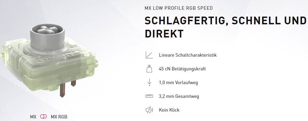

Es sind Cherry Low Profile RGB Speed Schalter verbaut.DoS007 schrieb:Die nennen sich zwar low-profile, aber haben immer noch 3,2 mm Gesamtweg (normal ist 4mm).
Klar haben die noch einen gewissen Gesamthub, es ging aber auch um die Behauptung es gäbe nichts vergleichbares zu der Logitech G815 und die Cherry MX 10.0N RGB ist absolut vergleichbar.

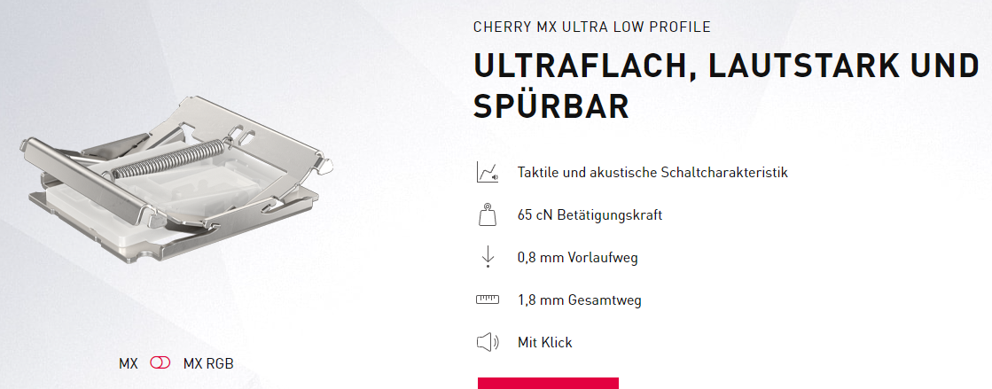

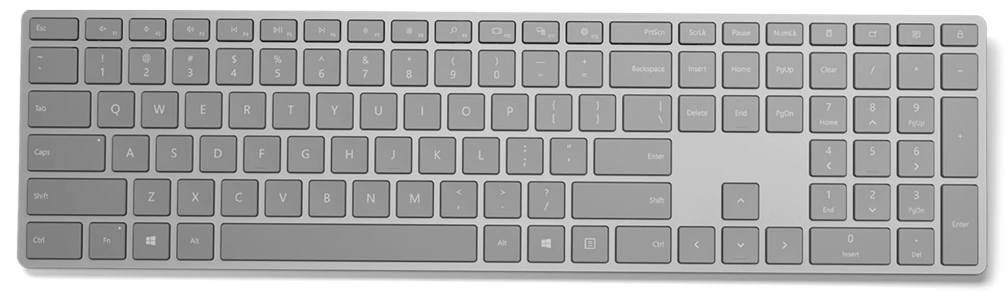

Ich wäre grundsätzlich auch offen für eine Tastatur mit den MX ULP Tastern, zumindest wenn es die mal ohne Klick gibt. So eine Surface Tastatur mit MX ULP? Her damit! Gibt es dafür einen "Markt", der sich auch für Cherry lohnen würde? Nur bedingt.DoS007 schrieb:Zum Vergleich: Beim Type Cover vom Surface reden wir von 1,3mm Gesamtweg.
Genauso sehe ich das auch. Eine normale Tastatur kabelgebunden, normales Layout, mit Nummernblock und einer zusätzlichen Multimediatastenleise, aber mit mx ultra low profil Tastern ohne Klickgeräusch (und ggf. noch bisschen weniger cN), möglichst leise, wäre wirklich ein Traum.xexex schrieb:Ich wäre grundsätzlich auch offen für eine Tastatur mit den MX ULP Tastern, zumindest wenn es die mal ohne Klick gibt.

Ich habe mir mittlerweile die KC 6000 gekauft, da der Markt für mich anscheinend leider nichts besseres bietet ( https://www.rtings.com/keyboard/tests/typing-experience ). Ein Traum wäre eine Cherry Strea mit leisen ultra low profile mx, aber man kann ja noch hoffen. Solange muss erstmal die KC 6000 herhalten.Stefanie/Michi schrieb:STREAM Line: 2,8 mm @ 65 cN
SLIM Line (KC 6000, DW 9000/9100): 2,0 mm @ 62,5 cN
Zum MX Ultra Low Profile: Sicher Geschmackssache, aber der initial höhere Kraftaufwand ist meiner Meinung nach essenziell wichtig für das Tippgefühl.
