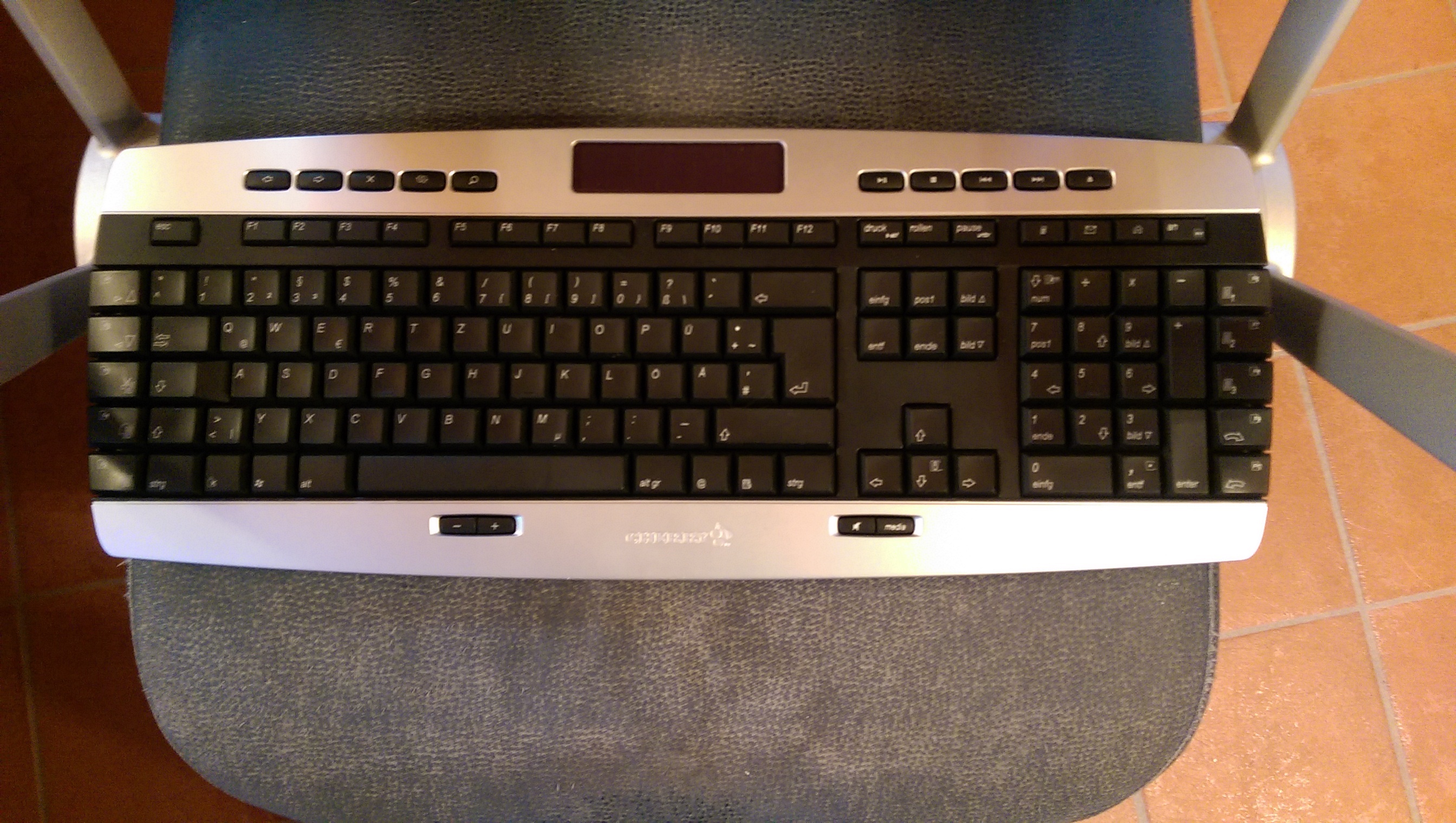

Hi,
hab die Tastatur G86 CyMotion Master Solar (in Kurzanleitung steht M86) siehe Foto gereinigt. Tasten raus (desinfiziert, gewaschen getrocknet) Korpus ausgesaugt, alles wieder zusammengesteckt. Wie schon 10 x vorher. Leider gibt`s jetzt viele Fehlanschläge. Im Nummernblock kommt bei eins 14, bei zwei 25, drei 36 dann bei bei vier 14, fünf 25 usw. 7,8, und 9 funktionieren wieder. Bei t kommt ft, aus ö wir öü. Denke es betrifft 20 % der Tasten.
Kann es sein dass bei den Tasten beim Zusammenstellen unten in den hohlen "Rohren" noch Wasser drin war und jetzt so die eigenartigen Tastenkombinationen herstellt. Zum Trocknen müsste ich die Tastatur öffnen. Aber wie? Kein Schrauben zum Aufdrehen, kein Schlitz zum Reinfahren.
Die Tastatur ist schon ein Methusalem aber sehr angenehm. Darum ist mir eine Reparatur sehr wichtig da es am Markt keine ebenbürtige gibt (natürlich subjektiv gesehen)

Wegen öffnen -> Möglichkeiten:
1. Mit Clips gehalten -> sollte mit fast jedem opening-tool zu machen sein
2. Geklebt -> erhitzen wirkt wunder
3. Ultraschallgeschweißt -> Nur durch Zerstörung zu öffnen.

In der Regel verstecken sich die Schrauben hinter Stickern, damit die Hersteller im Garantiefall eindeutig sehen können, ob das Gerät möglicherweise modifiziert wurde. Kratz mal die Sticker auf der Unterseite ab(oder befühl sie erstmal).
Hab das Foto vergessen
War Leitungswasser.
