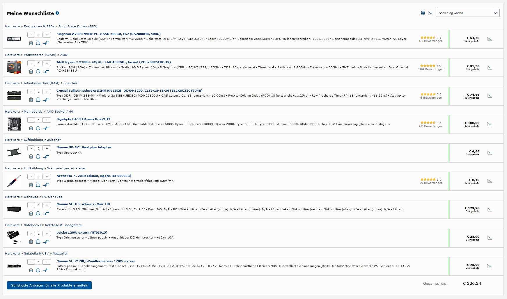

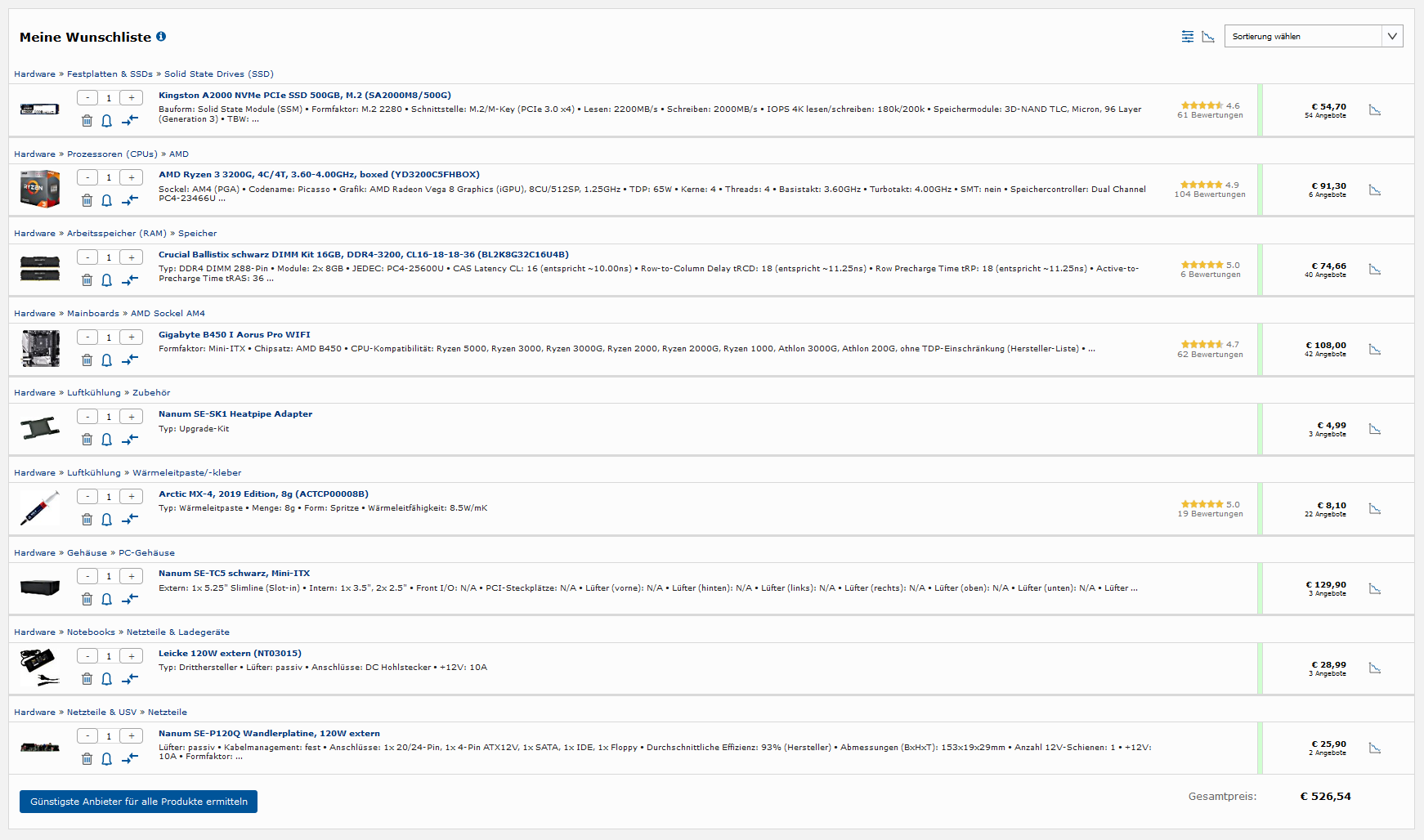

Teile Liste:
APU: AMD Ryzen 3 3200G
Mainboard: Gigabyte B450 I Aorus Pro WIFI
RAM: Crucial Ballistix Kit 16GB DDR4-3200
SSD: Kingston A2000 NVMe 500GB
Gehäuse: Nanum SE-TC5
AM4 Adapter: Nanum SE-SK1 Heatpipe Adapter
DC-DC Konverter: Nanum SE-P120Q Wandlerplatine
Netzteil: Leicke 120W extern (NT03015)
WLP: Arctic MX-4 8g

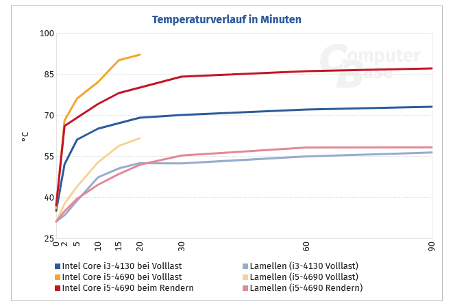

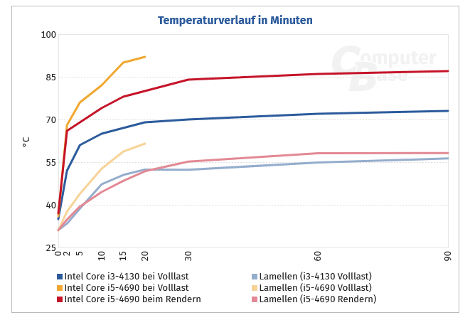

Schwer zu sagen, aber um einen besseren Einblick zu bekommen lohnt sicher ein Blick in den CB Testbericht zum Nanum SE-TC5.
Dort wurde sogar erfolgreich ein Intel Core i5-4690, welcher eine TDP von 84W aufweist, unter Redner-Last gekühlt:
Sprich in der Regel sollte das Nanum SE-TC5 einem AMD Ryzen 3 3200G oder Ryzen 5 3400G mehr als nur gewachsen sein. Für ganz vorsichtige Personen besteht immer noch die Möglichkeit die cTDP im Bios auf 45W oder 35W festzusetzen.

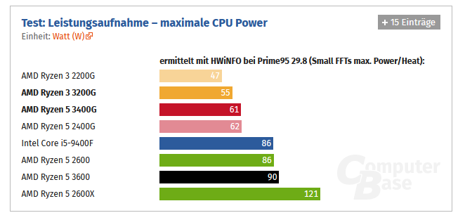

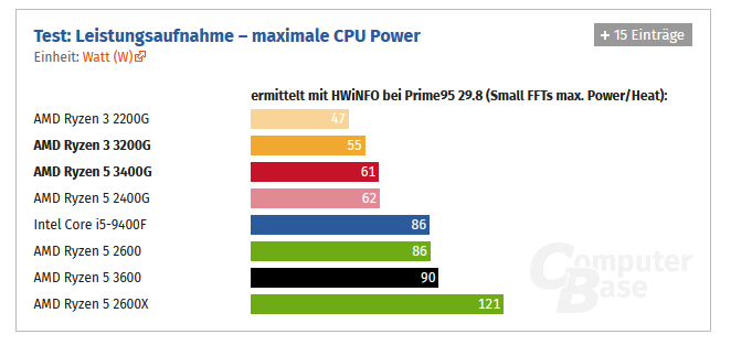

Ob da ein Ryzen mit 88W Package Power passt? Wobei der 3200g das vermutlich nicht ausreizt im Gegensatz zum großen Bruder 3400g, oder?
Laut CB Test beträgt die gemittelte Leitungsaufnahme des Ryzen 5 3400G unter Vollast 61W. Dies ist für das Nanum SE-TC5 mehr als nur beherrschbar, da die Leistungsaufnahme sogar noch unter der vom Hersteller als unbedenklich eingestuften Kühlleistung liegt.
Die Spikes die bei der von AMD festgelegten Package Power von 88W auftreten, kann das Nanum SE-TC5 aufgrund des schieren Massenunterschied im Vergleich zu anderen Kühlern auch sehr gut kompensieren. Man darf nicht vergessen, dass der Prozessor über die Heatpipes direkt Kontakt mit dem massiven Gehäuse hat.

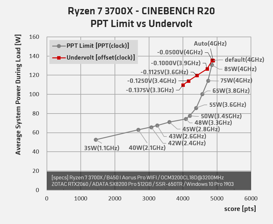

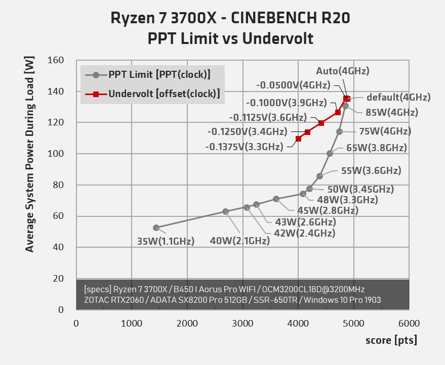

Wie bereits erwähnt kann man auch die Package Power über die cTDP deutlich, ohne allzu große Leistungsverluste, absenken. Sehr gut veranschaulicht wurde dies in nachfolgender Grafik, welche einen Ryzen 7 3700X thematisiert:

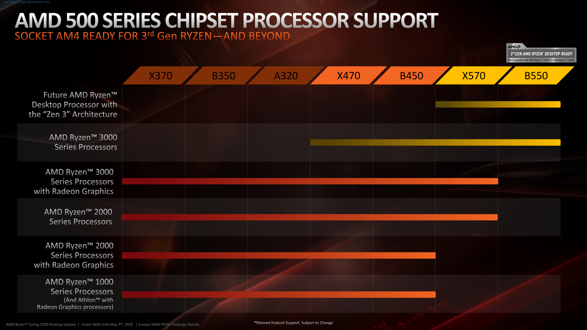

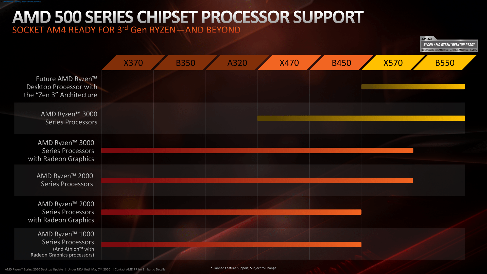

Der AMD Ryzen 5 3400G ist aufgrund von fehlenden AGESA auf keinem B550 Mainboard lauffähig, was auch so von Seiten AMD gewollt ist, denn Ziel war es alte Zöpfe abzuschneiden, weshalb nur Prozessoren auf Basis der ZEN2 Architektur freigegeben wurden: AMD B550: Chipsatz-Upgrade trifft Support-Downgrade
Im Gegenteil zum suggerierten Namen setzt der AMD Ryzen 5 3400G noch auf die ZEN+ Architektur.
Schenkt man den Aussagen des Testberichts glauben, dann wurde zwangsläufig für den AMD Ryzen 5 3400G, alleine schon wegen der AGESA ein anderes Mainboard verwendet:
