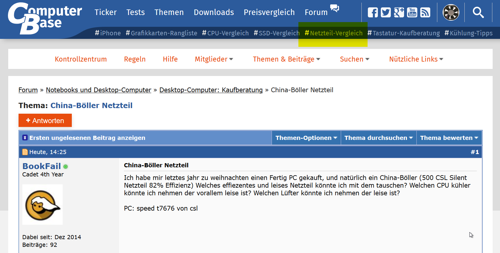

Ich habe mir letztes jahr zu weihnachten einen Fertig PC gekauft, und natürlich ein China-Böller (500 CSL Silent Netzteil 82% Effizienz) Welches effiezentes und leises Netzteil könnte ich mit dem tauschen? Welchen CPU kühler könnte ich nehmen der vorallem leise ist? Welchen Lüfter könnte ich nehmen der leise ist?
PC: speed t7676 von csl
