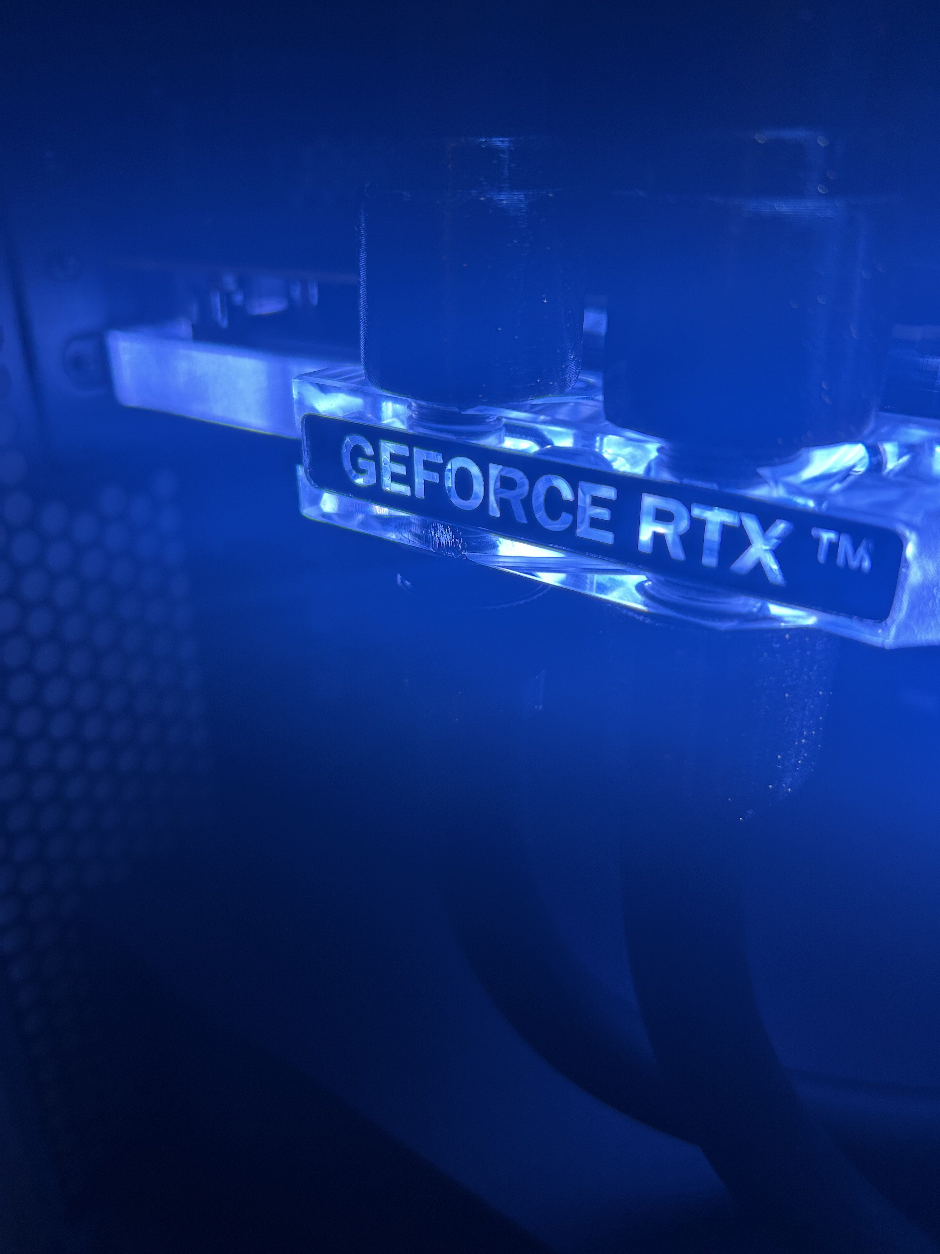

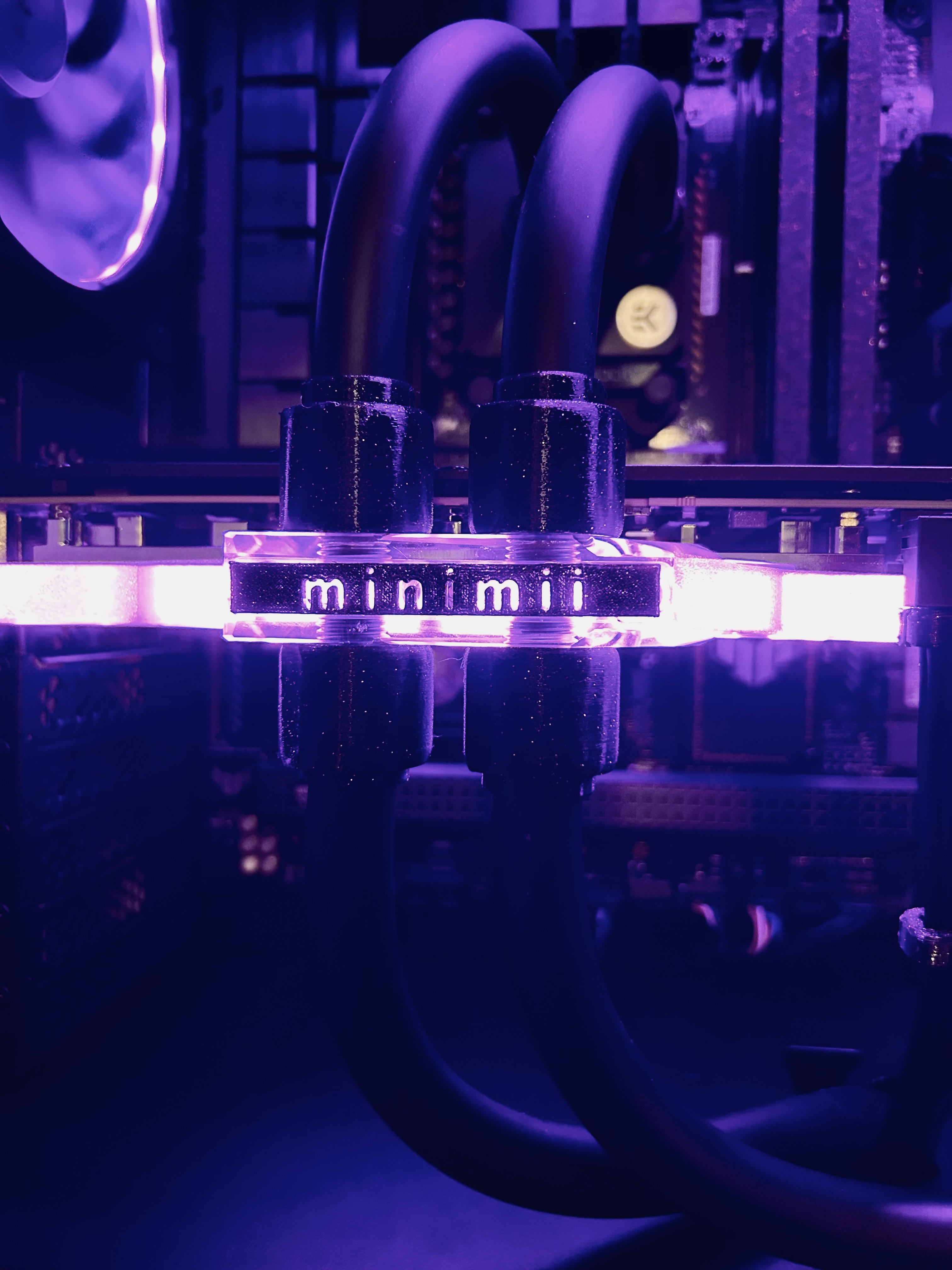

Tja.

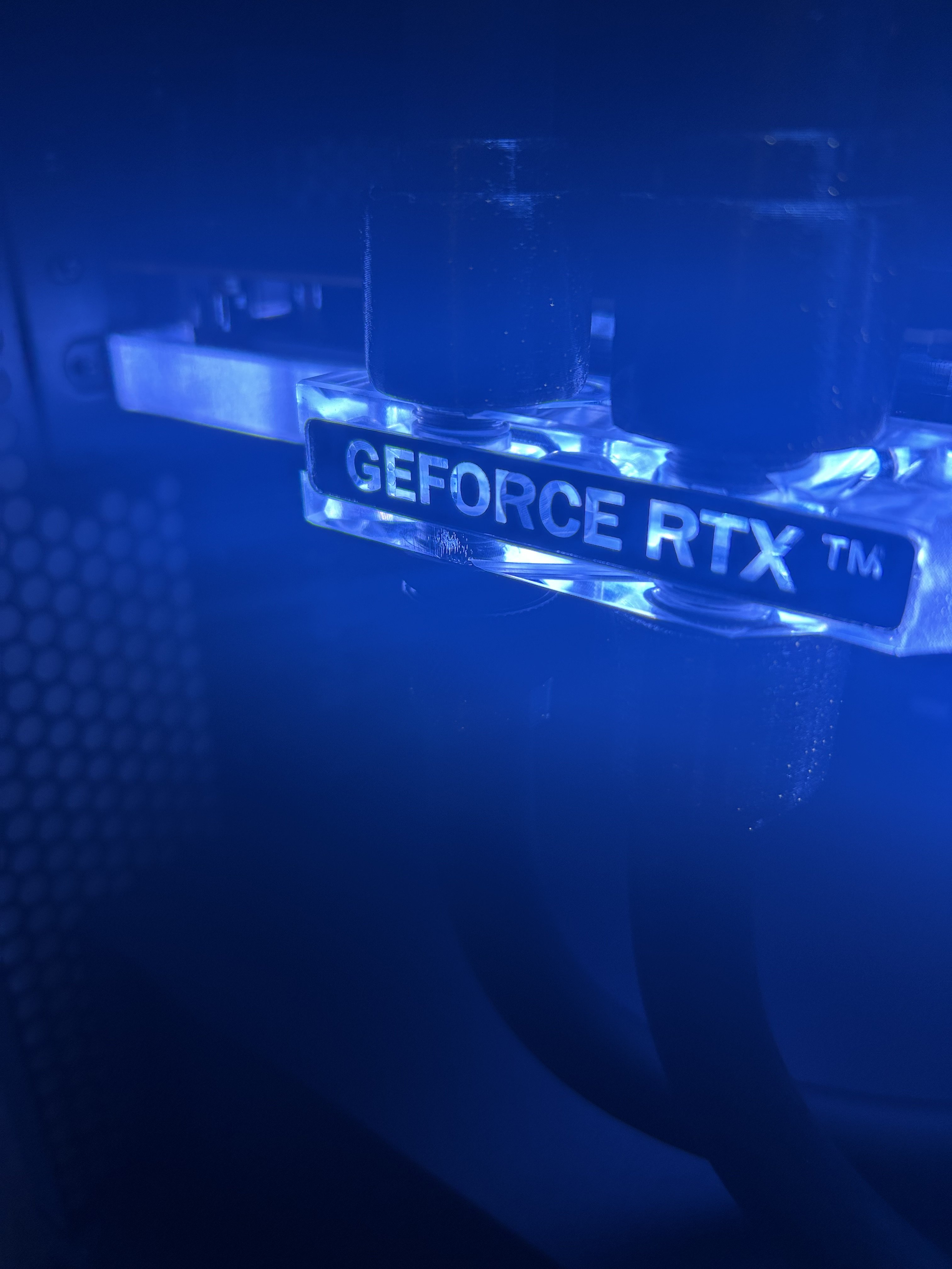

Nach 3 Jahren intensiveren Umbauten und mehreren Gehäusen habe ich einen kleinen Schaden am GPU Block.
Das scheint aber nur oberflächlich zu sein, man spürt knapp daneben auch nen leichte Katschen.
Eventuell mit nem Schraubenzieher dran gehauen.
Auf älteren Fotos kann man das auch sehen.
Keine Risse ins Terminal rein.
Da es neue Terminal dediziert nur für die neueren Aurora Blöcke gibt (und ich keinen anderen Block nur für das Terminal kaufe) habe ich nun den Core für meine Karte einfach mal bestellt.
Wahrscheinlich gar nicht notwendig....aber 100€ für die Karte investiere ich noch gerne

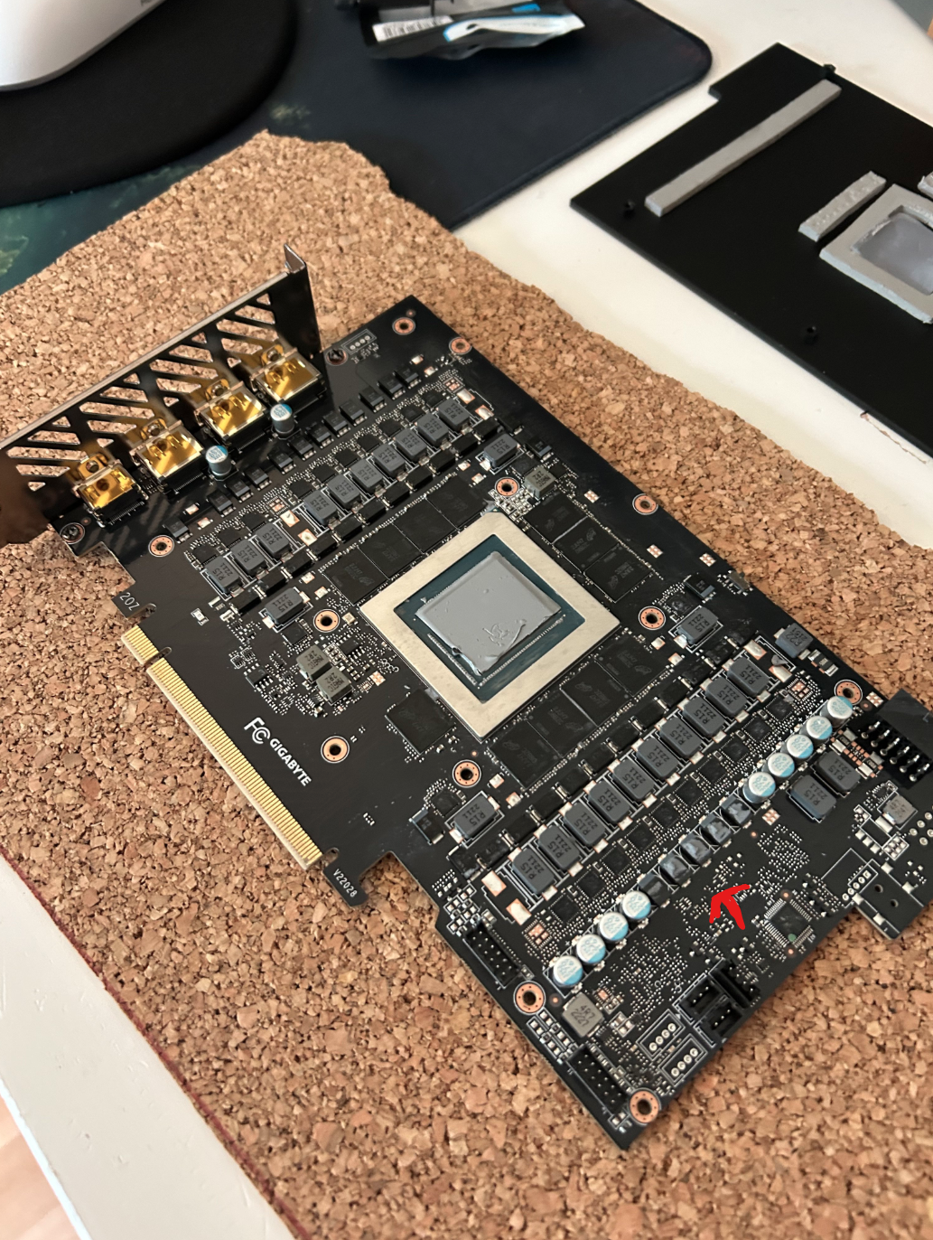

Der Core Block passt wohl nicht auf meinem V1 PCB....erst ab V1.1
Das hat hinten mehr Kondensatoren in einer Reihe.
Hab Alphacool mal angefragt wie es mit dem Support des Core Blocks für die V1 aussieht.
Mittlerweile bin ich aber sehr sicher, dass es nur oberflächlich ist....Scratchgate
Um das besser zu sehen habe ich das RTX Logo entfernt.

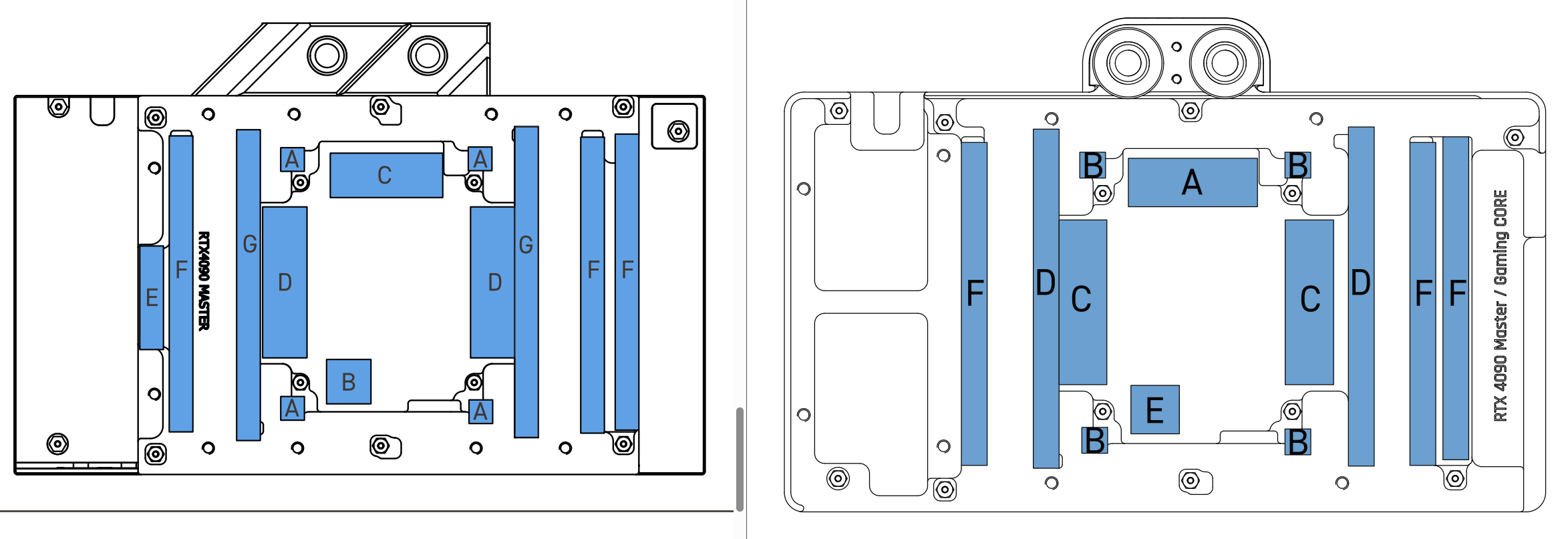

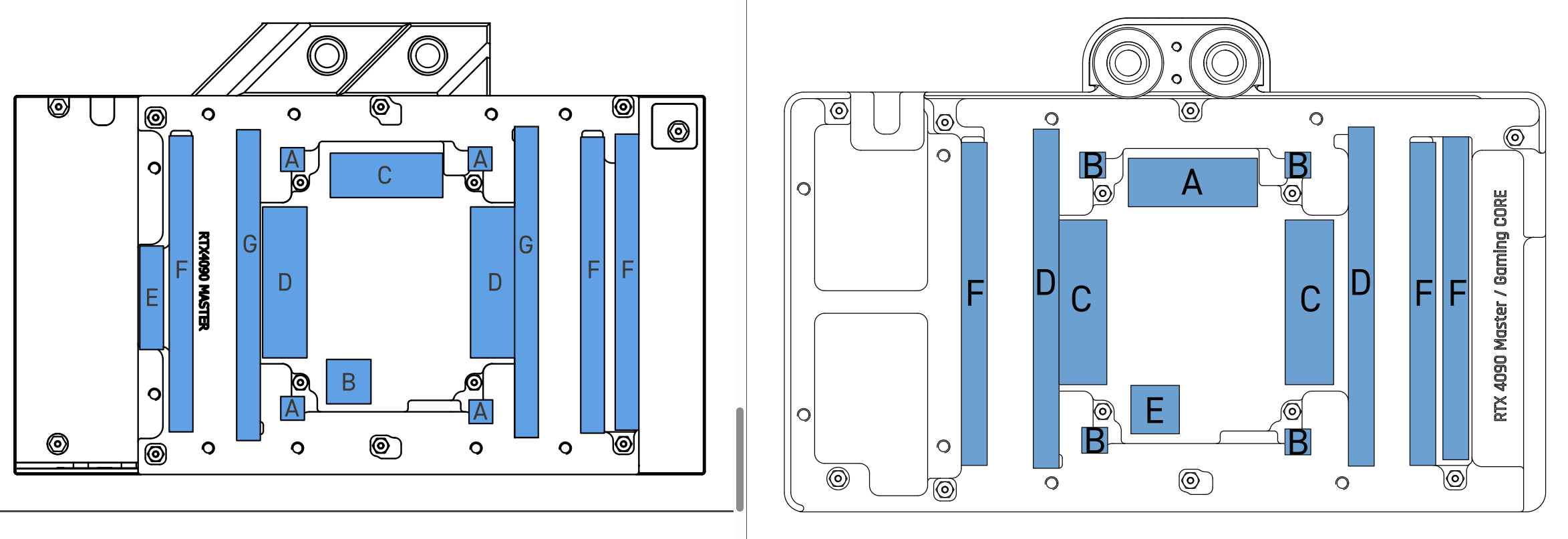

Ne. Hab heute lange geguckt und mir zwei weitere Paar Augen dazu geholt.
Das sollte nix kritisches sein.
Mit dem Core Block ärgert mich.
Theoretisch würde er passen, es bleiben nur hinten am PCB Teile ungekühlt.
Hm.
Aber wie gesagt. Mal gucken was der Support antwortet.
Sind die Teile zwischen den kondensatoren hinten.
Spulen? VRM?
Links der Aurora, rechts der Core.
Links "E" hat dann Kontakt zu den schwarzen Bauteilen beim V1 PCB.
Das hat der Core halt nicht.
Hm.
Spulen? VRM?

Nachtrag: Ich bin mir sicher, dass der Core Kühler passt.
Im Gegensatz zum Aurora wird er die schwarzen Caps hinten nicht kühlen.
Das sind nämlich polymer tantalum
Im gru de hat der Core also weniger Kontakt als der Aurora.
Mittlerweile habe ich trotzdem mal ein Ersatz terminal für den Aurora bestellt, Art. Nr. 12965
Das wäre dann sogar Acetal.
Hat ne Weile gedauert bis ich sicher war, dass der passt
Mal gucken was Alphacool dann zu meiner Anfrage wegen dem Core sagt

Rückmeldung ALC:
"Kompatibilität:
Hinweis: Diese Version (V.2) des Kühlers ist mit dem PCB-Layout V.1.1 kompatibel:
Gigabyte AORUS GeForce RTX 4090 Master 24G, 24GB GDDR6X (GV-N4090AORUS M-24GD)
Gigabyte GeForce RTX 4090 Gaming OC 24G, 24GB GDDR6X (GV-N4090GAMING OC-24GD)
Ich kann Ihnen nicht bestätigen, dass der Kühler bei Rev. PCB 1.0 passt – siehe Hinweis oben.
Daher habe ich Ihre Bestellung wie gewünscht storniert."
Na gut.
Dann habe ich im Zweifel das Acetal Terminal 🤓
"Kompatibilität:

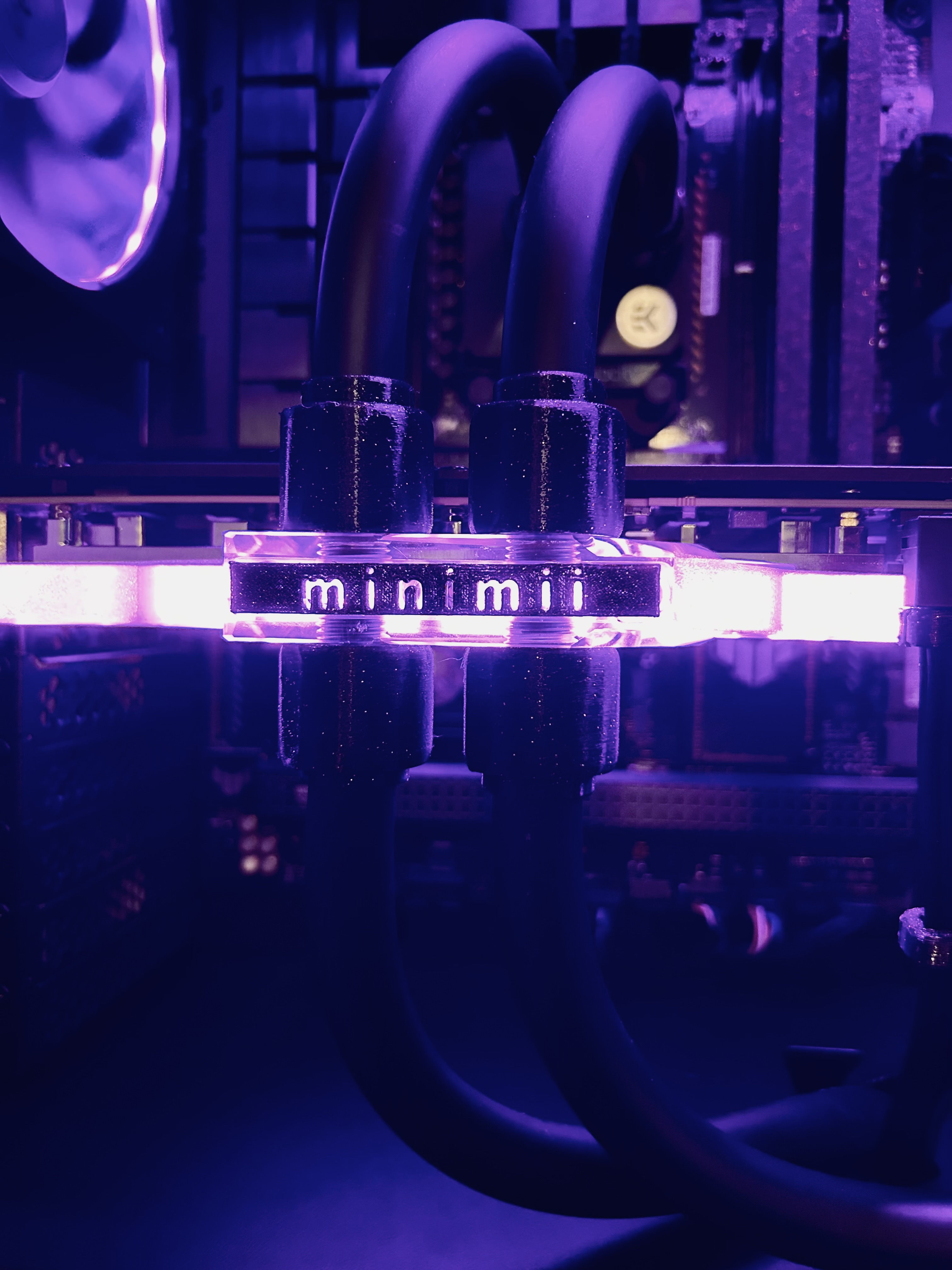

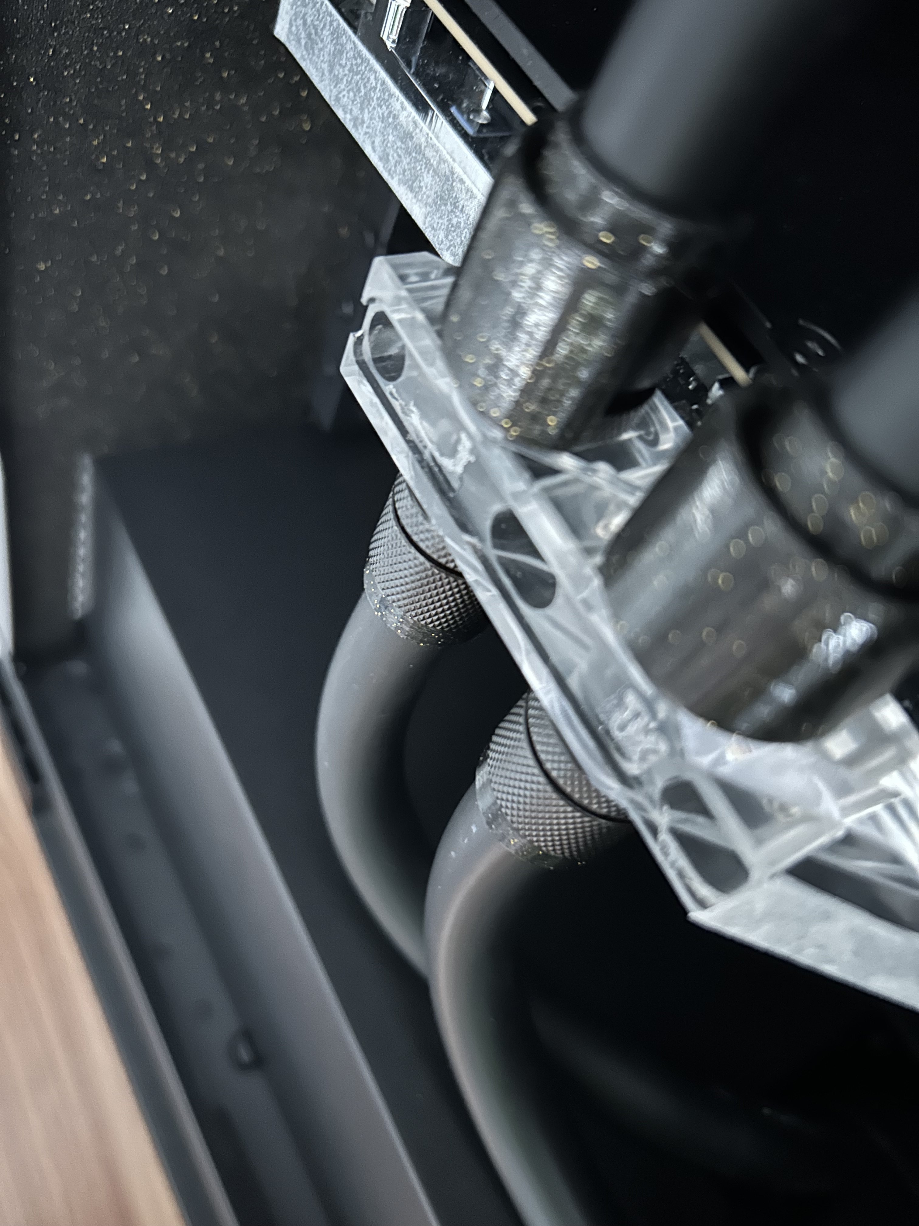

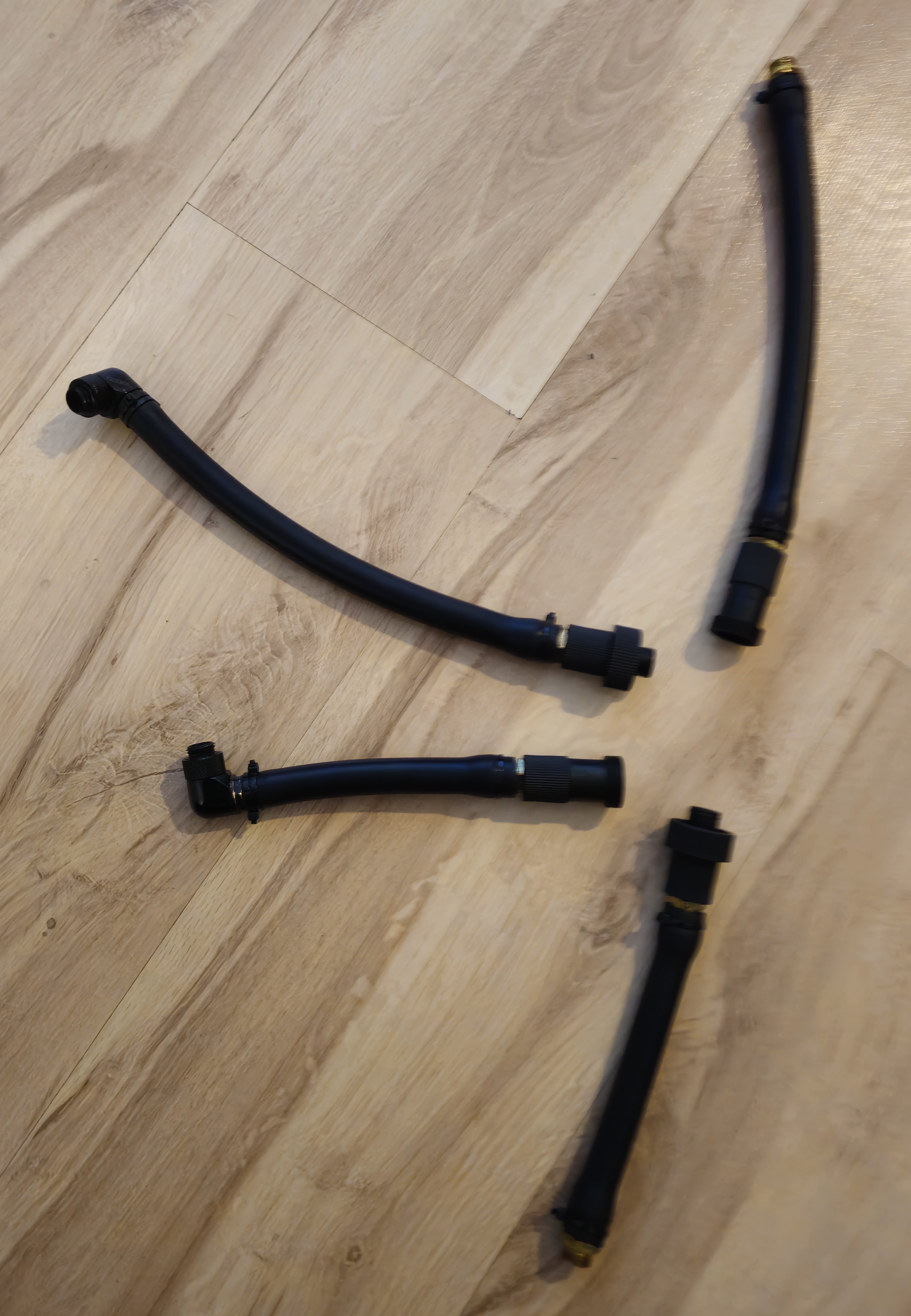

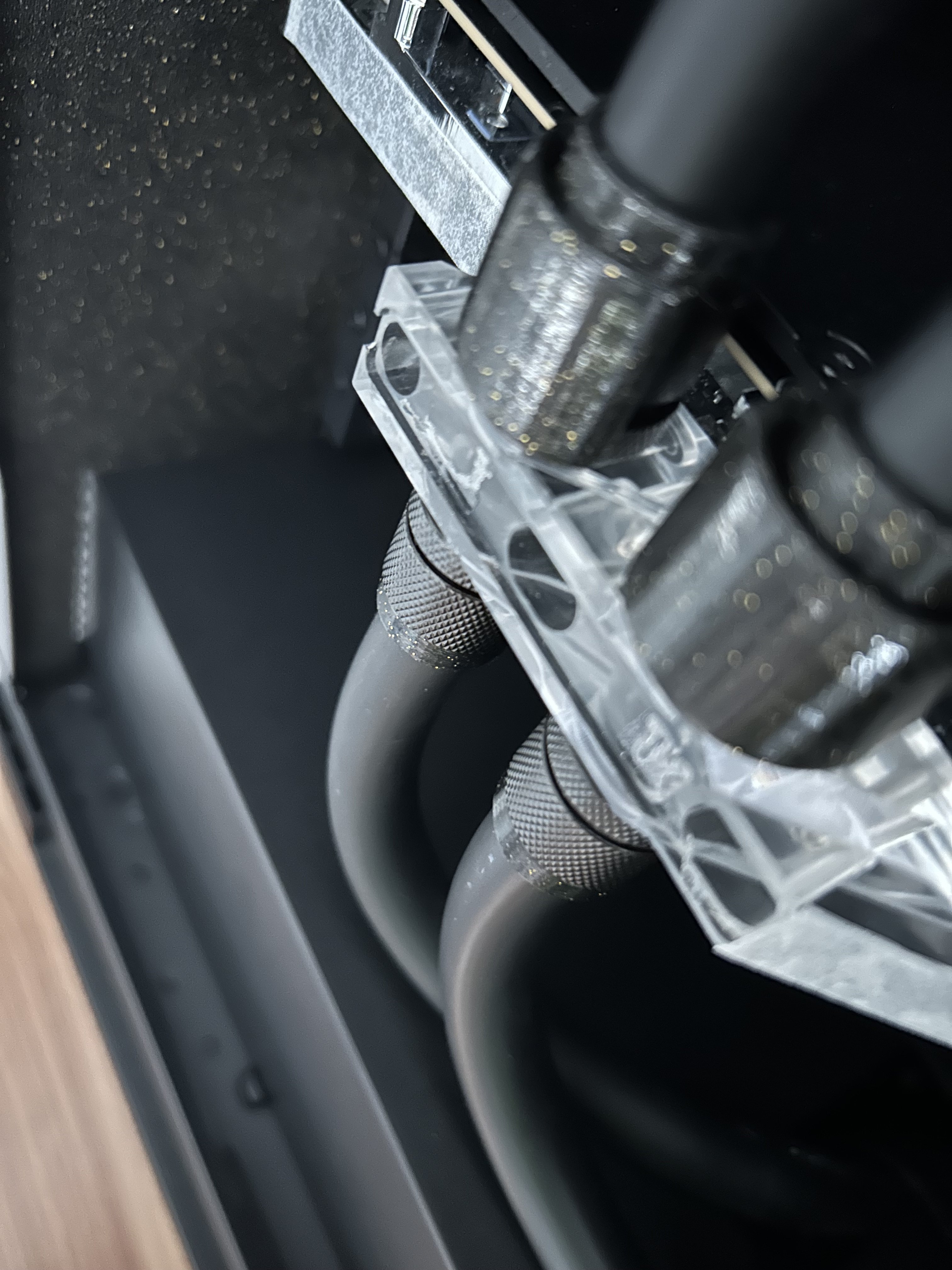

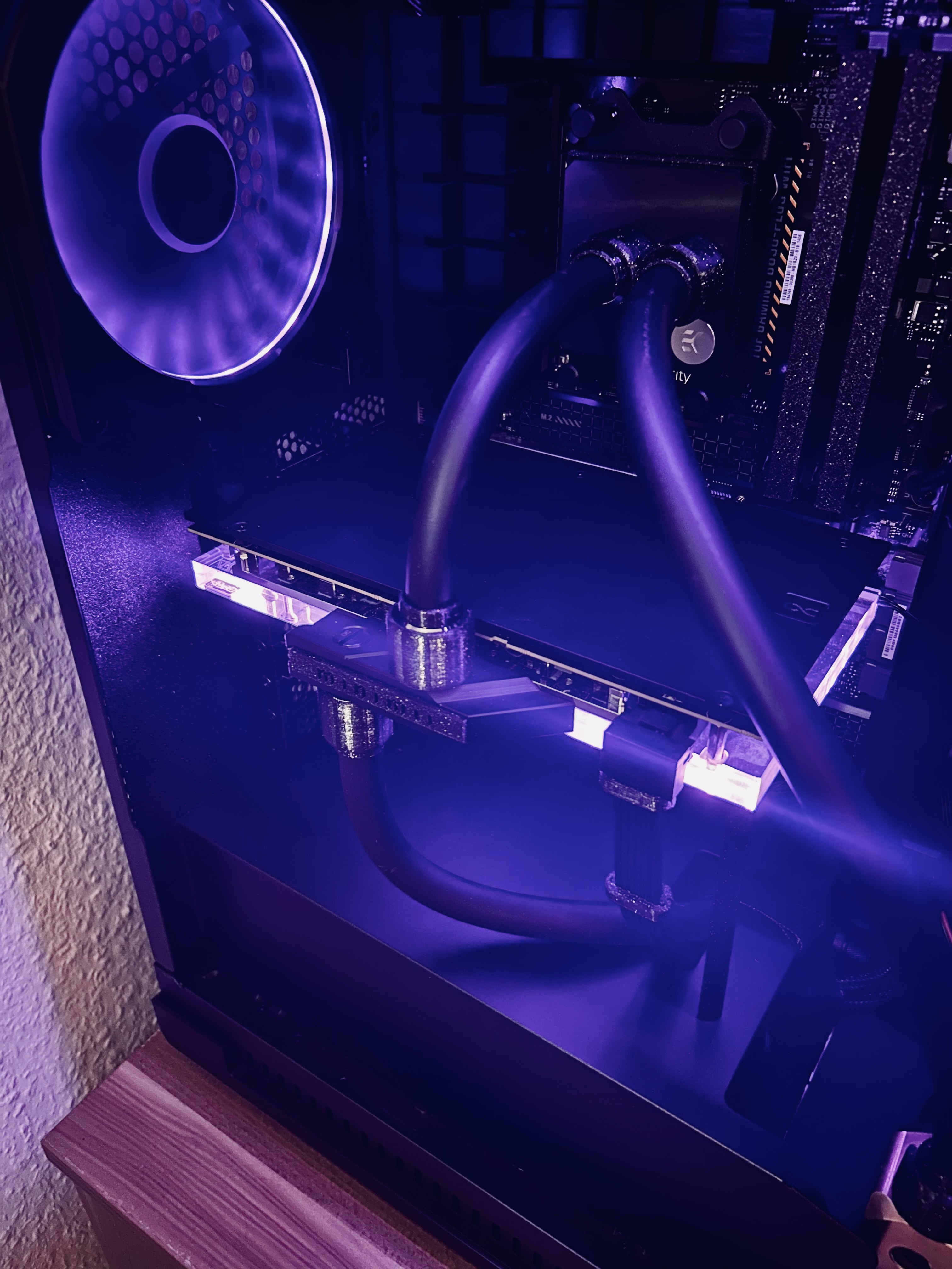

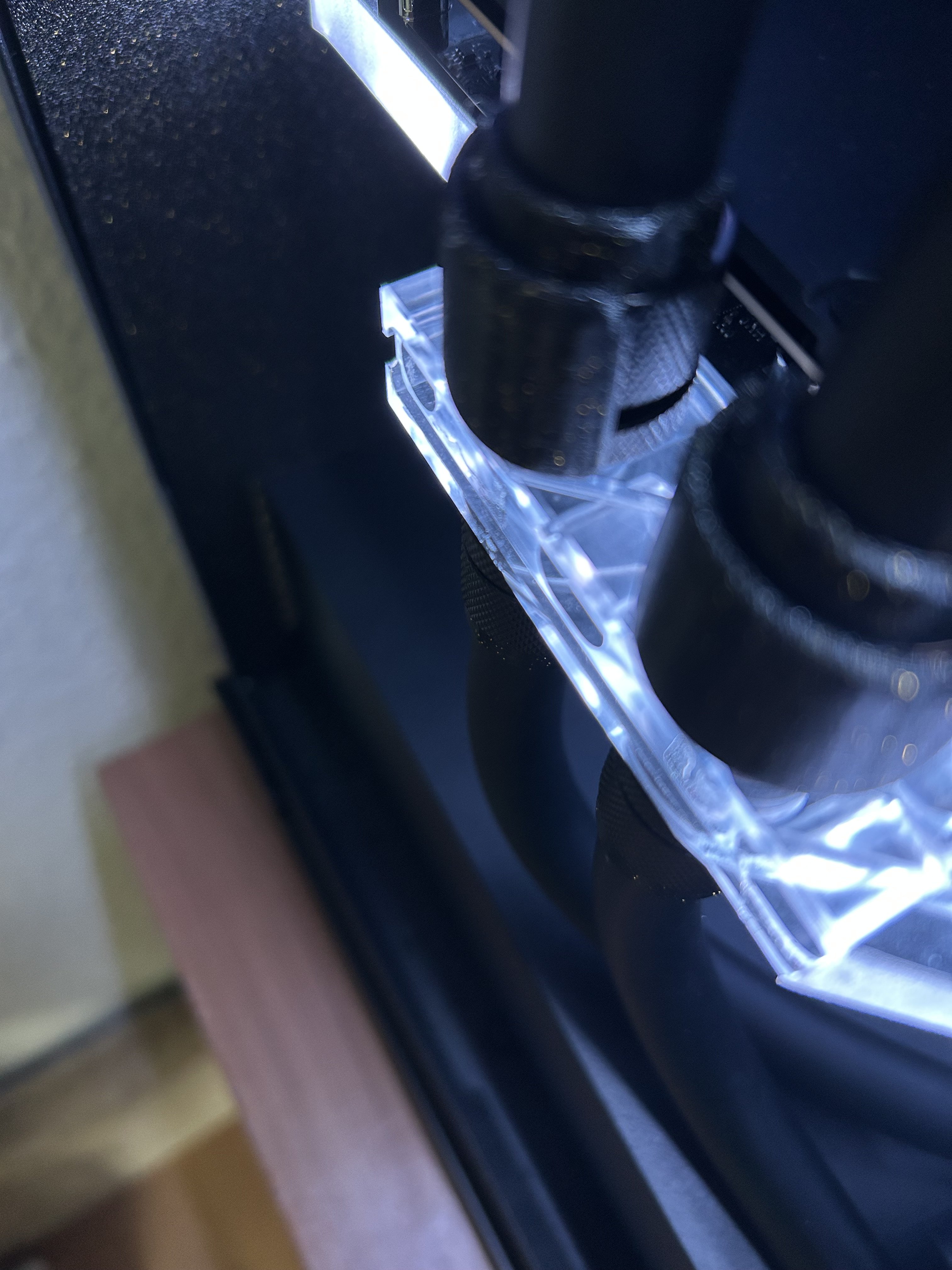

So.
Terminal getauscht und Verschlauchung auf seriell geändert.
Das gibt tatsächlich n paar Grad bei CPU und vor allem GPU.
Klopapier Phase läuft 🙈
War schon etwas fummelig das Terminal zu befestigen ohne das immer wieder die O-ringe abfallen.
Zudem habe ich nun Barrow Fittinge in Teilen verbaut.
Das ist auch ein Krampf.
Der Schlauch sitzt da schon sehr fest.
Was ich ja möchte...aber kaputte Finger hinterlassen kann.

Ob Finger kaputt und blutig, drauf schrauben und fertig.
Wenn man nicht voll neben der Spur ist, ist das dicht.
Für mich ist der beste Schlauch immer noch von Watercool. Habe letztens mal den Phobya EPDM Tube 16/10 für meinen Testaufbau mit der Grafikkarte versucht. Der ist günstig und war auch nicht schlecht. Hatte nur 13-mm-Tüllen da, und mit dem EK habe ich die 13mm zwar schwer draufbekommen, aber es ging immer irgendwie. Hier bin ich sogar mit dem Heißluftföhn dran gegangen, und mit viel Mühe und Schweiß habe ich sie dann doch noch draufbekommen.
Ja gut, 13 mm auf 16/10er Schlauch ist auch nicht ohne und runter geht nur durch Herunterschneiden.
Die zwei gewinkelten Tüllen mit 10 mm gingen hervorragend und problemlos drauf.
