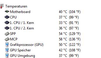

Wenn deine Northbridge einen Sensor (was sie haben sollte) hat und Everest (ging bei mir erst in der neuesten Version) den auslesen kann steht die Temperatur nicht unter Motherboard, sondern unter dem Punkt MCP.
Southbridge wäre SPP.
Auf dem Bild sieht man es. Bei mir hatte die NB mal bis zu 75° (nForce), hat man beim Anfassen auch gemerkt. :D Jetzt bekommt sie direkt Luft und ist deshalb meist unter 60°.
