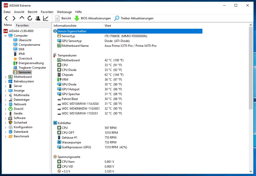

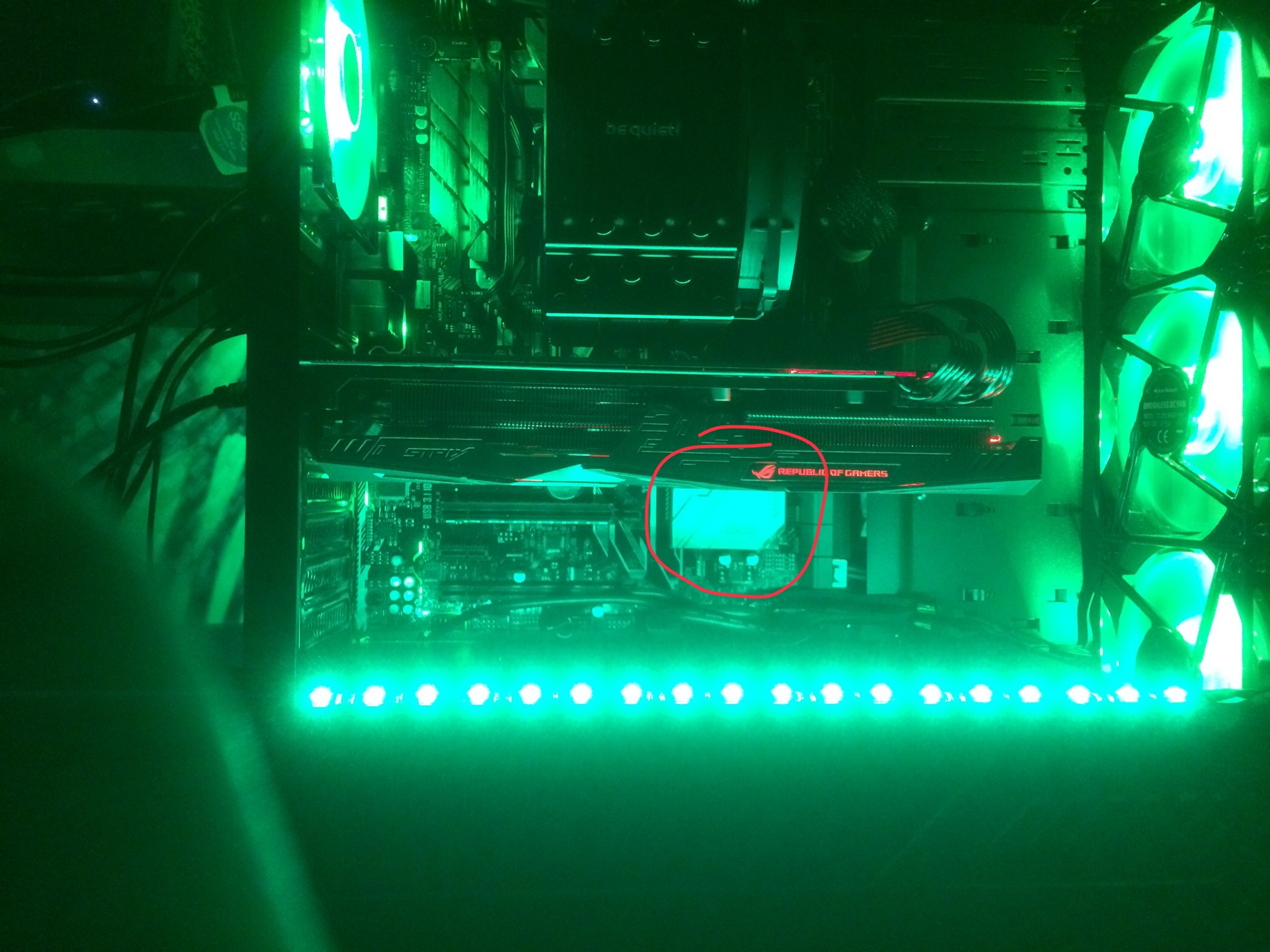

Mein Chipsatz wird im Idle an die 65-70 grad warm wenn die Grafikkarten Lüfter nicht laufen deswegen hab ich schon im Radeon Treiber die Grafikkarten Lüfter auf mindest Drezahl von 42% eingestellt. Dadurch hat der Chipsatz nur noch 57 grad.
Der Tower wird von 3 Lüftern an der Front, Ein Lüfter Hinten und Ein Lüfter oben durchströmt. 3x rein - 2x raus.
Ist die Chipsatztemperatur zu hoch bzw ab wann sollte man sich Gedanken machen ?
Scheinen normale Temperaturen bei dem Board zu sein, gibts einige Diskussionen dazu.
Netter Hinweis falls nicht gesehen..der Chipsatz-Heatspreader hat wohl eine kaum sichtbare Folie obendrauf - Bringt allerdings keine Besserung der Temps xD
Mach die da keine Sorgen, die sind noch absolut im grünen Bereich so, die Chipsätze vertragen da einiges.
Google mal nach PCH Diode Temp, dann wirst du sehen dass dies ziemlich normal ist mit deinen Temps.
Ja die folie hab ich entfernt als ich das system zusammen gebaut habe, läuft auch alles wunderbar, bin hakt nur über die temperatur gestolpert und hab mich gefragt ob da Handlungsbedarf gegeben ist.
