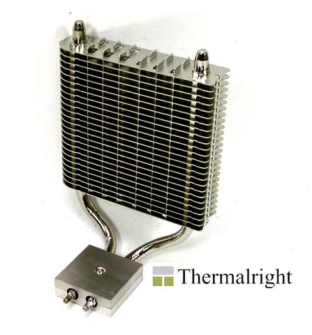

Der Thermalright HR-05 lässt sich auf beide Arten befestigen.

Mir fällt da nur der Thermalright HR-05 ein.

Die Frage ist doch - passt der Thermalright HR-05 ? Was für ein Board hast du ??

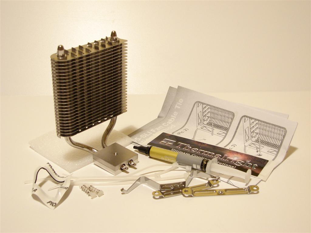

Hab mir gerade dein Board auf Bildern angeschaut. Das müsste gehen vom Platz her. Hier ist ein Bild des Zubehörs. Die eine Klammer müsste für dein SYStem sein.
joar die klammer dürfte gehn. nunn nur noch mal die frage warum nehem die in der installanleintung auf der seite diese kabelbinder??

Wenn man sich die Anleitung auf dem Bild anschaut sieht man einen Lüfter !! Mit so einem Kühler sollte das nur für Extremtaktung in Frage kommen. Das sollte die Kabelbinder erklären !
weil man da einen lüfter befestigen kann, glaube 80mm passt da drauf, nagelt mich aber nicht drauf fest, fest steht es für aktive kühlung :)
