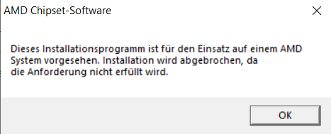

Die Installation startet aber erst gar nicht, da folgender Hinweis erscheint:
Wenn ich den Treiber direkt von AMD herunterlade und installieren will, bekomme ich dieselbe Fehlermeldung.

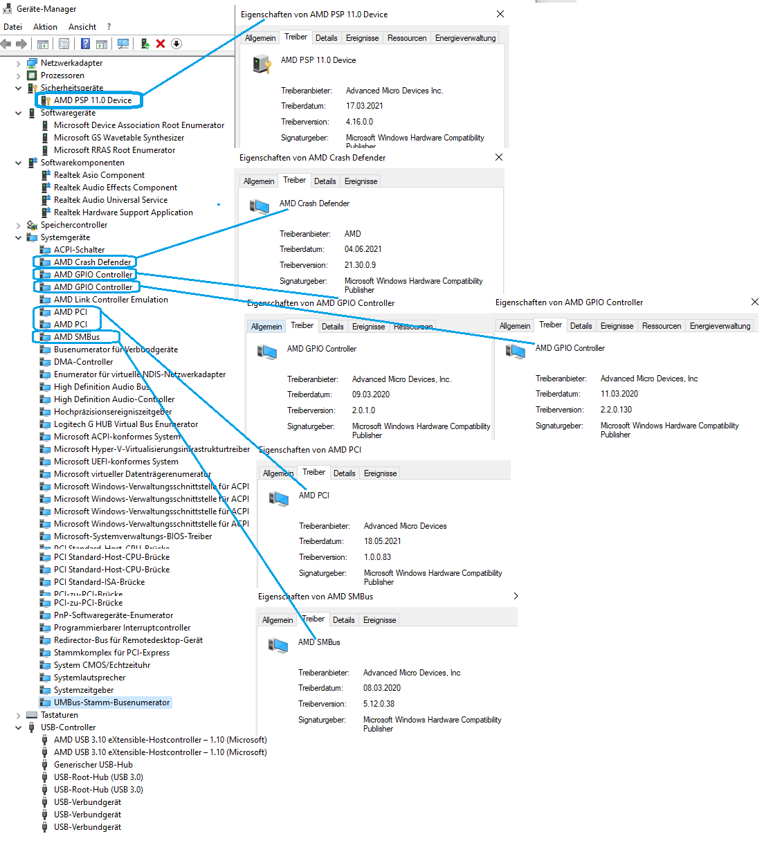

Wie sieht's denn im Gerätemanager aus? Einzelne Geräte (SMBus, GPIO, PSP, ...) sollten da die verschiedenen Treiberversion anzeigen.

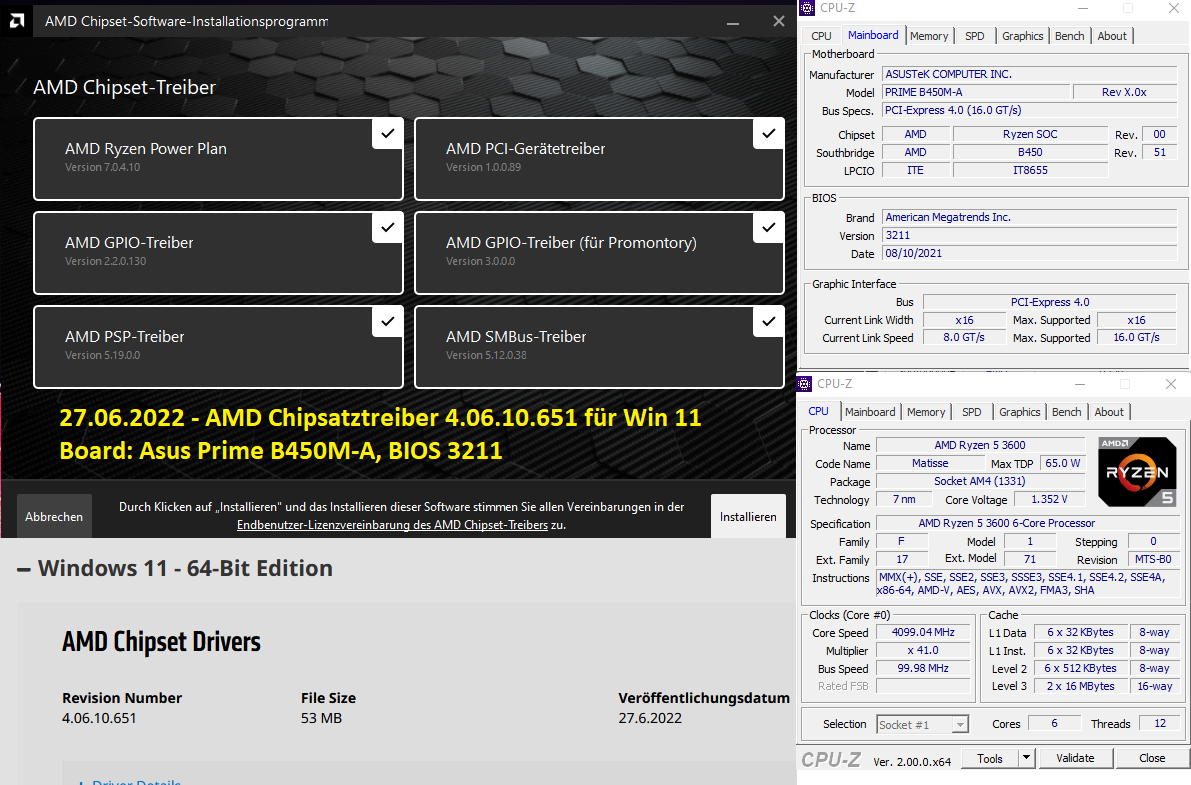

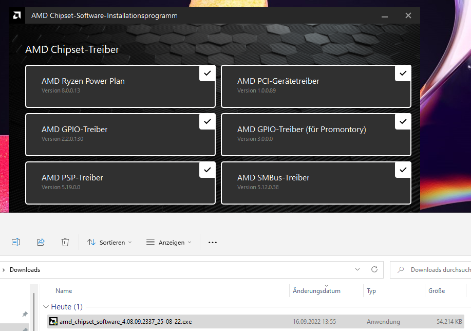

nicht so stehen lassen würde. Zuletzt habe ich den 4.08 installiert, und könnte sogar sein dass der vorherige vom Juni (4.06) noch etwas besser war.
@F1database so sehen die Treiberversionen bei der Installation aus, und die zugehörigen Devices im GM:
AMD-Chipsatztreiber_4.6.10.456_27-Jun-22_2022-06-27_22-40.pngAMD-Chipsatztreiber_4.08.09.2337_25-Aug-22_2022-09-16_14-57.png B450-Chipsatztreiber-2-17_Juni-21_Gerätemanager_2021-08-04.png
Von 4.06 (Juni 2022) zu 4.08 (August) änderte sich hier, mit meinem R5 3600, nur der Powerplan, der für Ryzen 5000 sowieso uninteressant ist. Der Screen vom Gerätemanager zeigt noch den Treiber 2.17 vom Juni '21.
