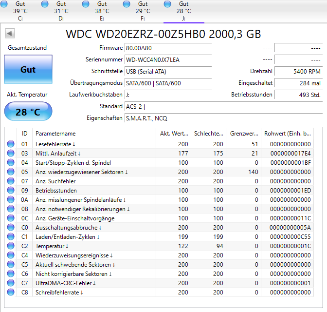

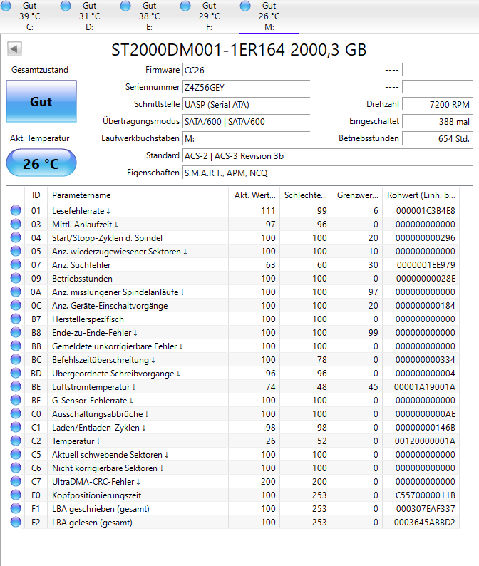

Stell mal die Screenshots von Crystal Disk Info hier ein ob laut den SMART-Daten die Platten noch ok sind.

Ich kann dir gleich noch Bilder von Crystal Disk Info schicken. Soviel kann ich aber sagen: Es wurde auch dort noch erkannt und als "gut" angezeigt.
Bilder folgen...
