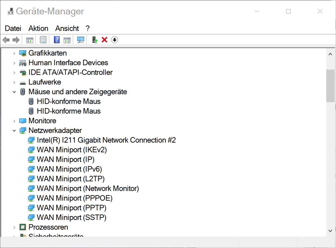

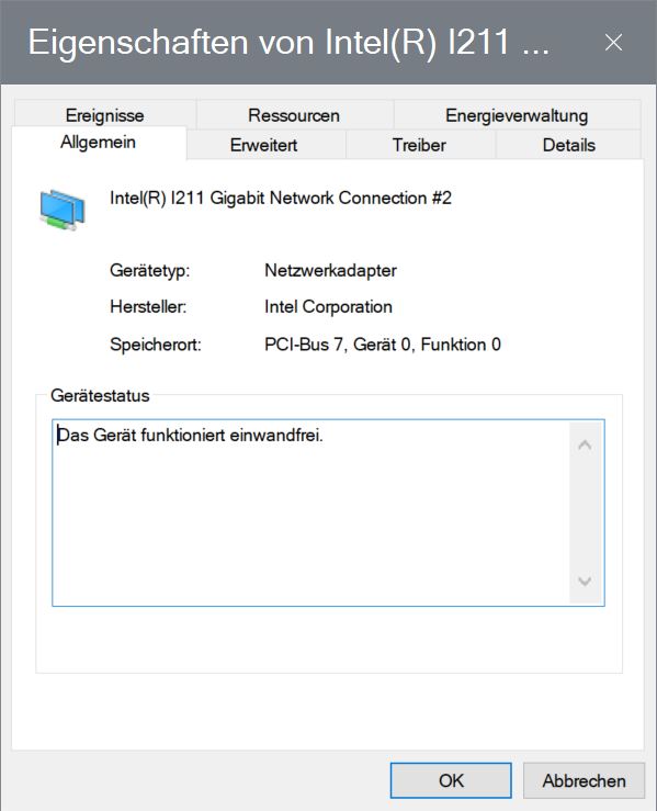

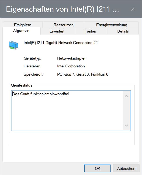

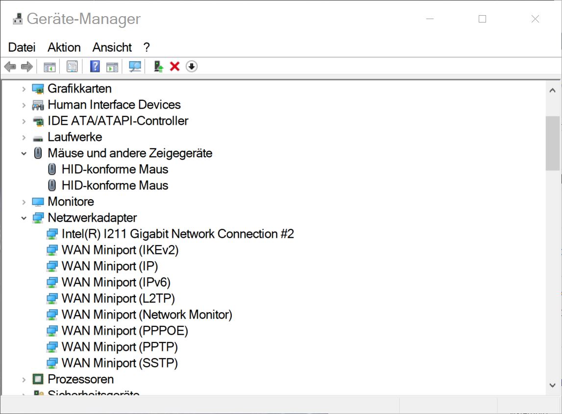

seit ein paar Tagen bricht das Internet weg. Das Problem liegt an meinem Netzwerkadapter. Nach einem Neustart funktioniert es wieder für einige Zeit. Allerdings nutzte ich den Ruhestand und starte in den Rechner selten neu. Deaktivieren und Aktivieren des Adapters hat nichts gebracht. Die Frage lautet jetzt: Ist der Adapter defekt? Das Mainboard ist ein Asus X470 Gaming.
Heißt, andere Geräte im (selben) WLAN haben das Problem nicht? Was heißt "das Internet bricht weg" und wie stellst du das fest?
Windows Updates sind alle installiert?
Das Problem kann auch am Router/Switch liegen.
Hast du schon einmal versucht diesen neu zu starten?
Internet ist aber am Ausgangsgerät vorhanden? Was für eins? Welcher ISP? LAN, WLAN? Andere Geräte sind online?
Du geizt sehr mit Informationen.
Treiber des Adapters sind aktuell?

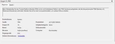

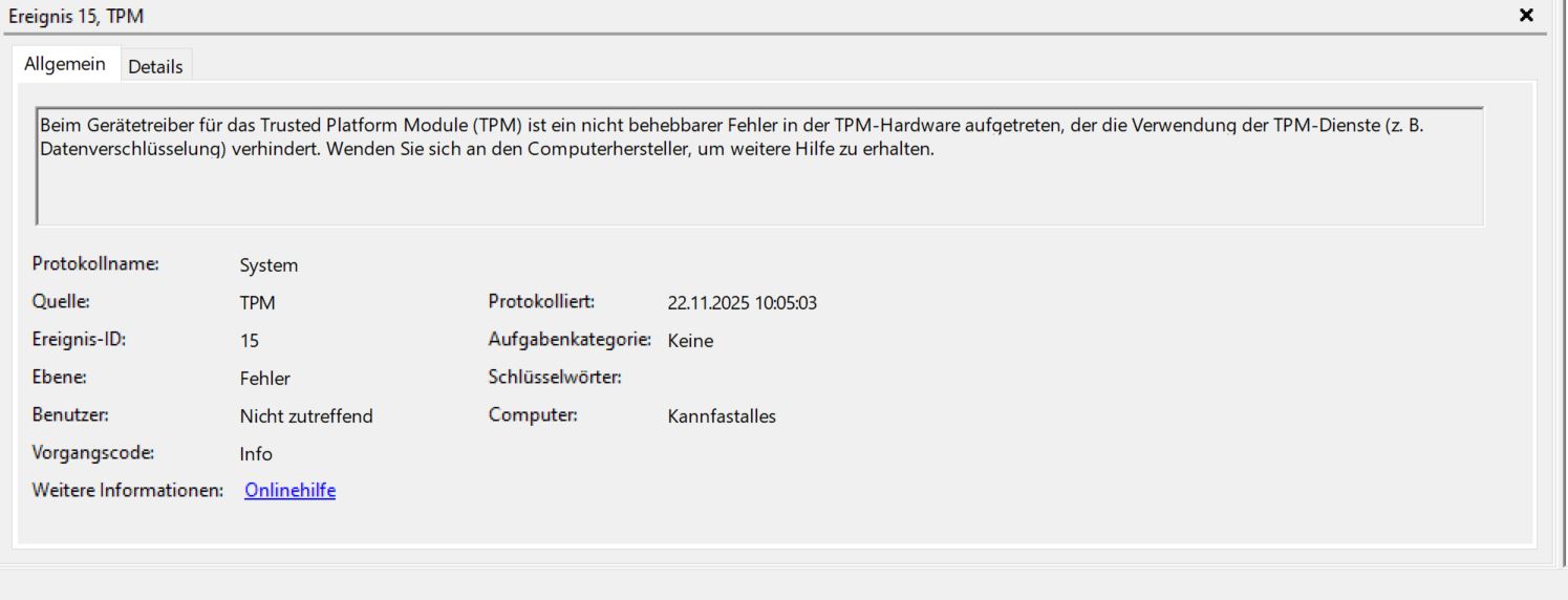

So heute morgen Internet über LAN wieder weg, obwohl Windows mir sagt ich sei online. Anderes Kabel und Ports am Router probiert, kein Internet. WLan läuft einwandfrei.
Die Ereignissanzeige zeigt mir folgendes. Ich glaube nicht das dass zusammenhängt.
