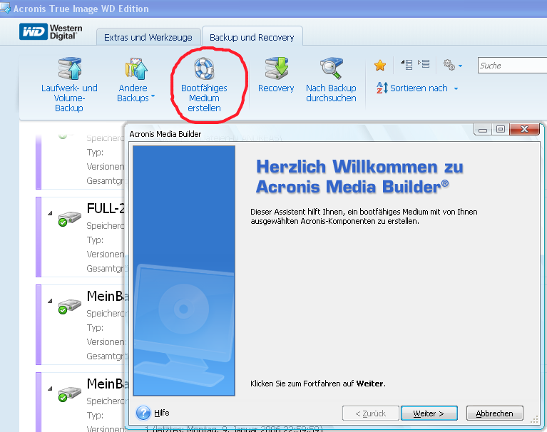

Bei der Boot Version gibt es da auch einen Haken zu setzen
http://www.pc-experience.de/Bilder-Artikel/Migration/mig6.gif

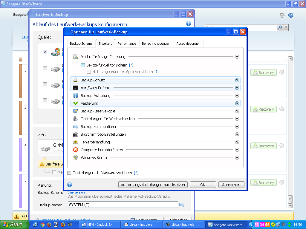

Sehe ich das richtig, dass im letzten Beitrag ein Tool "Seagate DiscWizard" zum klonen verwendet wurde?
Wenn von "klonen" gesprochen wird. Ist dann immer ein Sektor-zu-Sektor klonen gemeint?
Nein - mal so mal so - wenn die HDD und Daten in Ordnung sind, braucht man das nicht machen

ich bin gerade etwas verwirrt. Warum denn nun "Acronis True Image WD Edition"? Und warum bootfähiges Image erstellen?
Eigentlich will ich relativ zuverläsig von einer nicht bootfähigen Seagate Festplatte einen nicht bootfähigen Klon auf einer Western Digital Festplatte erstellen. Und ich lese viel von "klonen" aber eigentlich nirgends etwas von "Sektor-zu-Sektor klonen".
Deshalb die Frage: Wie genau mache ich das?
Danke
Robin
Du hast ne Seagate HDD und eine WD HDD - du kannst also beide gratis Programme verwenden
Du erstellst ein bootfähiges Medium um eben ein Backup von der 4 TB HDD, wo die Daten wieder hergestellt werden sollen - mit Sektor für Sektor

so nun bin ich mal wieder ratlos. Ich suche also nach einer Möglichkeit, einen Sektor-für-Sektor Klon meiner defekten HD zu erstellen.
- Seagate DiskWizard verweigert die Aufgabe, da erweiterte Funktionen nicht mit der Kostenlos-Version möglich sind.

das scheint doch alles komplizierter zu sein, als es im ersten Moment aussieht. Jetzt habe ich von ein Dutzend Programme erfahren, die das alles problemlos erledigen ... nur bei mir funktioniert keines. Einen neuen Rechner kaufen und Linux installieren, von dem ich keine Ahnung habe ... also das wird auch nicht die Lösung sein. Es muss doch möglich sein unter Windows eine Festplatte zu klonen :rolleyes:.
Soweit ich das gesehen habe, ist der Seagate DiscWizard nichts anderes als eine abgespeckte Version von Acronis True Image. Nachdem die kostenlos Version den Dienst verweigert hat, habe ich nun doch wieder die originale Kauf-Version installiert. Es gibt da zwei kopier-Modi: "Klonen" und "Backup". Erstaunlicherweise ist eine Sektor-für-Sektor-Kopie nur im Backup-Modus möglich. Das läuft jetzt und ich habe keine Ahnung, was unterm Strich dabei raus kommen wird. Die prognostizierte Bearbeitungszeit für die Kopie beträgt 31 Stunden. Ich melde mich dann also übermorgen nochmal.
