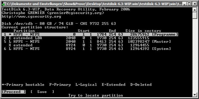

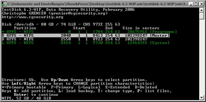

FIONA: Danke für die Antwort!!
Im Anhang die Bilder.
Wenn ich nach Deep-Search auf der MASTER-Partition "p" drücke, kann ich die Dateien sehen. Die Untere Partition (die unter MASTER steht und keinen Namen hat), zeigt bei "p" den Fehler: "Can't open NTFS filesystem: Input/Output Error"
Gibt es Hoffnung?
P.S.: Was meinst Du denn mit "chkdsk"? Kenn ich ehrlich gesagt gar nicht, und hab ich daher wohl auch nicht benutzt...oder ist das nur ein anderer Name für dieses Windows Fehlersuchsystem?
EDIT: Habe inzwischen mal die Schritte unternommen, welche Du in diesem ähnlichen Fall ( https://www.computerbase.de/forum/threads/problem-mit-partition-alle-dateien-fehlerhaft.158757/ ) beschrieben hattest.
Wenn ich die obere (MASTER) Partition auf "L" stelle, passiert nichts. Alles ist wie vorher (Partition wird angezeigt, aber nur wenige Dateien sind benutzbar, das Meiste und v.a. wirklich wichtige Daten funktionieren weiterhin nicht.
Wenn ich die untere Partition (die ohne Namen) auf "L" stelle (und dann "write" und "backup bs" usw.), wird nach Neustart anstatt der MASTER-Partition ein "lokaler Datenträger" angezeigt, der laut Windows beschädigt ist und nicht geöffnet werden kann.
Habe daher wieder die MASTER-Partition auf L gestellt - bin daher wieder auf dem alten Stand.
Übrigens sind - wie kurz erwähnt - wohl doch ein paar Daten nutzbar. Ab und zu funktioniert eine mp.3, auch manche Bilder kann man sehen, andere dann aber (und das sind die viel wichtigeren, und zahlreicheren) wieder nicht.

Testdisk findet keine Fehler bei den Partitionen.
Es wird zwar noch eine ältere defekte (ist die untere ohne Namen) gefunden aber die zeigt einen Fehler im Dateisystem und läßt sich somit mit Testdisk nicht mehr wiederherstellen.
Ursache dafür können Festplattenutilities wie chkdsk oder defrag sein die eigentlich nie auf einem beschädigten Datenträger ohne Backup laufen sollten.
Auch ist es schwierig oder so gut wie nicht möglich die chkdsk-Änderungen rückgängig zu machen.
