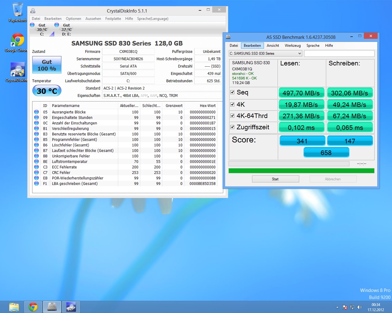

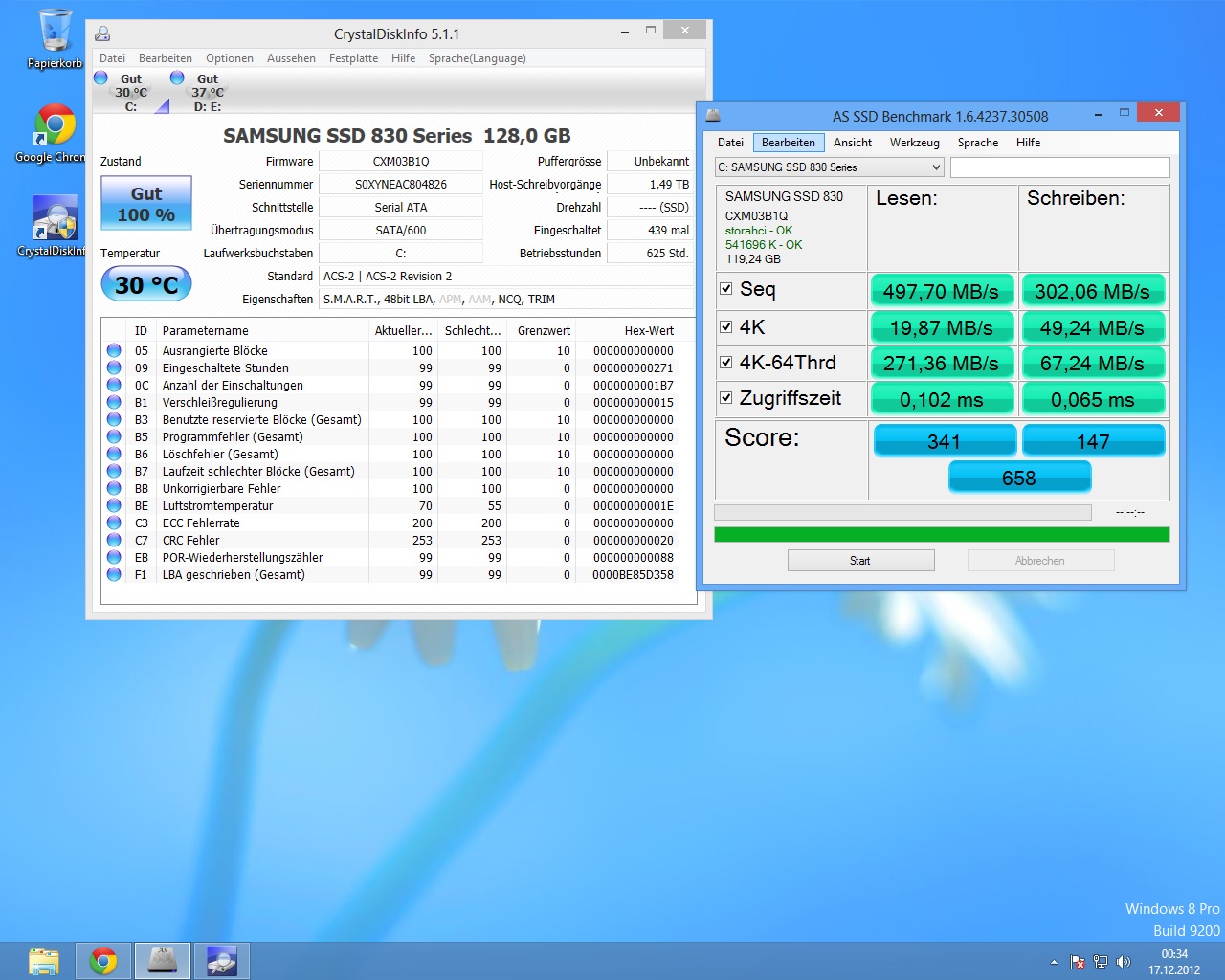

Nur der Leistungsindex davor war Grafik Desktop 5,7 jetzt 5,4 und Grafik Spiele 6,4 jetzt 6,3. Woher kommt die Schwankung ?

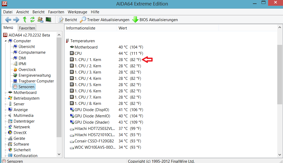

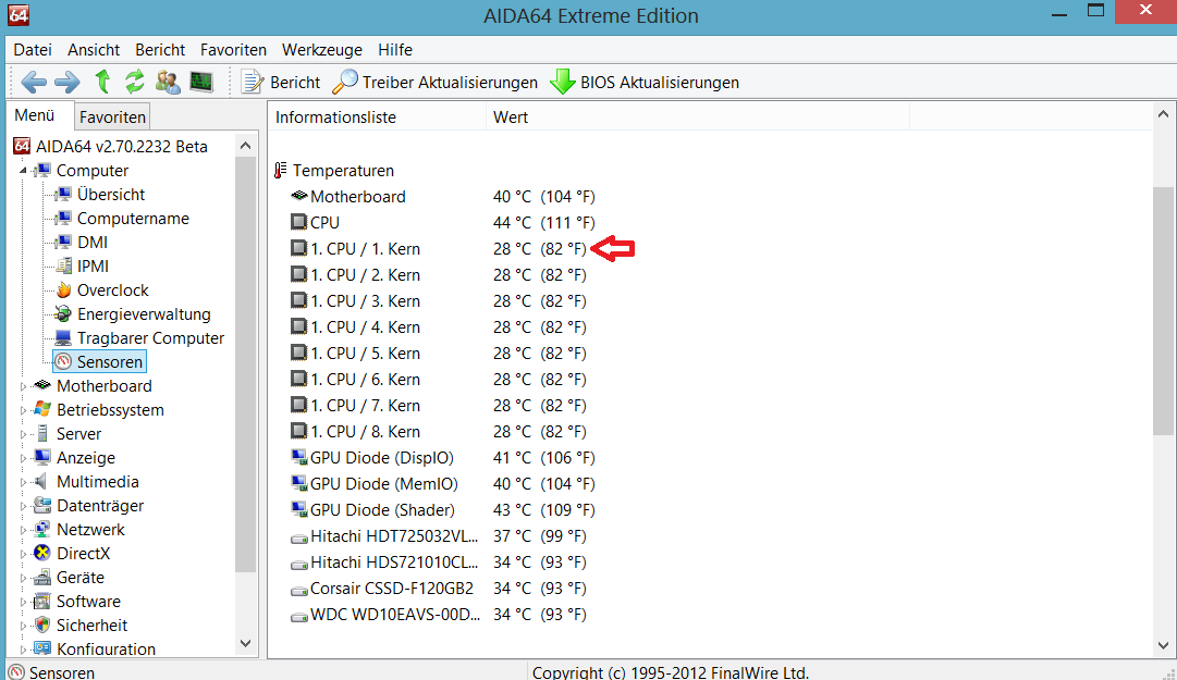

Das BIOS gibt mir eine CPU (3570) Temperatur von ca. 40°C aus im IDLE, EasyTune6 dagegen 23°C. Was stimmt jetzt ?

Diskinfo
Beides. Das BIOS gibt die Temperatur der CPU aus. EasyTune6 wie auch andere Tools hingegen die Temperatur des 1. CPU Kerns. Und die liegt immer meist tief darunter. Die Temperatur der CPU sollte aber für dich relevant sein. Also um die 40 °.

wie soll man das verstehen, alle Kerne 28°C aber die CPU 44°C ? Wie komme ich an die Chipsatztemperatur heran ?

Der Leistungsindex hat keine Aussagekraft über die tatsächliche Leistungsfähigkeit deines System. Es ist kein Benchmark. Du musst dir also keine Gedanken machen.

Schildkröte09 hat recht, die Temperaturen passen. Dein Chipsatz ist auch nicht heißer als eine Glühweintasse auf dem Weihnachtsmarkt. Der Chip darf so warm werden, dass man ihn kaum noch anfassen kann.

Edit @ Verschiedene Temperaturen. Erst mal lesen die Programme häufig falsch aus und zeigen alle verschieden an. Dann gibt es mehrere Sensoren auf der Platine der CPU, welche alle an unterschiedlichen Stellen sitzen und daher verschieden anzeigen.
