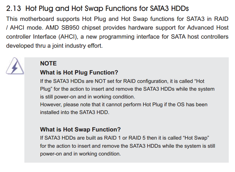

Hotplug heißt, dass man "heiß stecken" kann. Es kann im laufenden Betrieb gesteckt werden. Normalerweise muss man den Rechner runterfahren und ausschalten. Erst dann dürfen HDDs an SATA oder IDE an- und abgesteckt werden. USB war schon immer hotplug-fähig. Einen USB-Stick kann man im laufenden Betrieb an- und abstecken. Sie tauchen im Taskleistensymbol zum Entfernen auf. Jetzt kommt es, SATA kann richtig eingestellt auch Hotplug, z.B. an den Rückseiten eSATA-Anschlüssen. Ob ein SATA-Anschluss Hotplug macht oder nicht, kannst du im UEFI einstellen. Bei deinem Gigabyte scheint es an allen Ports zu klappen. Bei machen Ports oder UEFIs lässt es sich nicht ändern. Je nach UEFI.

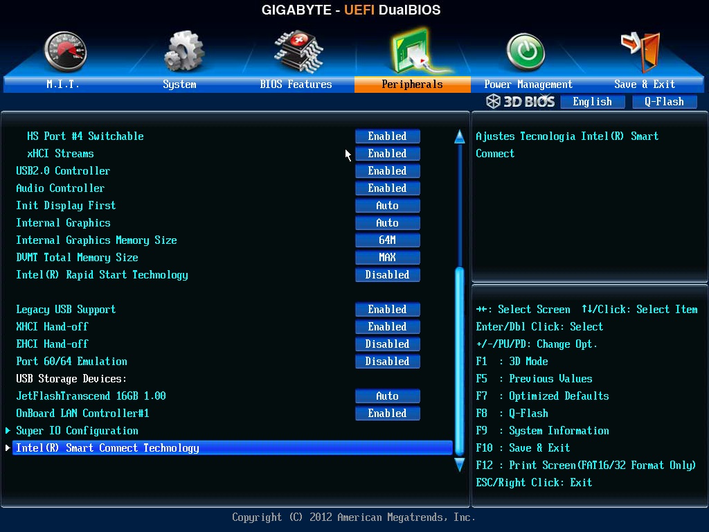

ich habe gerade auf F10f geflashed/Q-Flash. Nach einigen Schweißperlen auf der Stirn weil ich nach dem ersten Reset nicht mehr ins Bios gekommen bin und ich nicht auf AHCI umstellen konnte weswegen auch W8 vermutlich nicht mehr startet und ich auch nicht mehr ins Bios gekommen bin, habe ich es zum Glück geschaft mit meiner alten PS/2 Tastatur die Sachen wieder zum laufen zu bringen.
Nur was komisch ist das meine installierten Programme nicht mehr existieren als ob W8 sich zurückgesetzt hat.
USB leagacy war aber enabled.
Mit der USB-Tastatur an USB 2.0 komme ich definitiv nicht mehr ins BIOS. PS/2 klappt ohne Probleme

Ich kann z.B. keine PORTS für HOTPLUG im UEFI BIOS einstellen. Kann mein Board deshalb kein HOTPLUG ?
Und ob ! Auf fast alen UEFI Systemen funktioniert HOTPLUG automatisch. Es brauchen keine PORTS für HOTPLUG im UEFI BIOS eingestellt zu werden. Verantwortlich dafür sind die neuen SATA 3 Controller des AMD Chipsatzes. Und mein Board hat nur SATA 3 SATA PORTS.
Wie es mit INTEL PORTS aussieht, kann ich nicht sagen. INTEL tut sich mit allem schwerfälliger. So dauerte es auch sehr lange nach AMD, das INTEL die SATA 3 PORTS überhaupt nativ unterstützte.

das habe ich gemacht. Die optimized default setting wurden geladen und USB legacy ist auch aktiv.

bitte mal reinsehen

F9 ging vorher mit USB-Tastatur, jetzt nicht mehr. Die Einstellungen sollten passen, wie auf dem Foto.
Mit der PS/2 Tastatur komme ich rein ins BIOS.

Nein, eben nicht. Hatte ich doch schon ausgeführt. Es liegt an den Chipsätzen. Was der Chipsatz kann, kann auch ins UEFI integriert werden.
Der AMD 990FX Chipsatz unterstützt von Haus aus, seine NATIVEN SATA 3 Ports mit HOTPLUG automatisch. Eine Integration ins UEFI ist bei diesem Chipsatz nicht nötig. Automatisch funktioniert das beim INTEL Chipsatz (den Phoebus auf seinem Board nutzt) eben nicht. Dessen PORTS müssen für HOTPLUG angestoßen werden und das wird integriert ins UEFI.

Aber jetzt komme ich überhaupt nicht mehr ins BIOS weder mit USB- noch mit PS/2 Tastatur :(
Nachdem ich Fast Boot enabled habe und sogar im Unterpunkt noch eingestellte das alle USB Port initialisiert werden.
