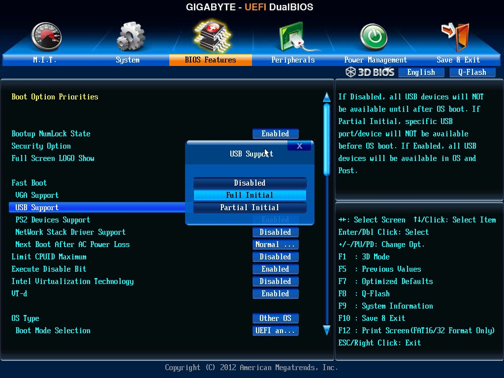

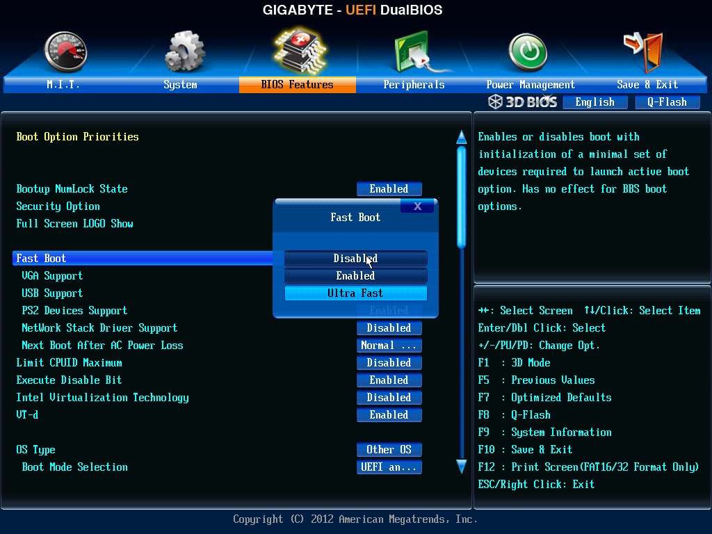

mit SSD abstecken geht es natürlich. Ich komme aber nicht in die erweiterten Booteinstellungen über W8
FASTBOOT

Wie lautet deine Frage? Fast Boot ausschalten? Ja, kannst du machen. USB-Tastatur geht nicht mit Beta UEFI? Nimm das nicht Beta. Gigabyte wird das UEFI nicht grundlos als Beta markiert haben. In einem Update-Wahn habe ich auch mal ein BIOS geflasht, weil es neu war. Danach lief der RAM nicht mehr auf seiner nativen Frequenz. Ich musste zurückflashen. Und das BIOS war sogar nicht als Beta gekennzeichnet.
das werde ich machen zurück auf F9. Aber warum finde ich die erweiterten Booteinstellungen über W8 nicht ?

Fast Boot ist noch an
Ich könnte mir denken, das es an der Einstellung "ULTRA FAST" liegt. Auf ULTRA FAST BOOT kannst du nicht stellen, weil du hierfür in deinem System auch eine UEFI GOP (GOP = Graphics Output Protocol) Grafikkarte benötigst. (die sind gegenwärtig aber noch nicht verbreitet, kommen vermutlich in 2013). Siehe hier >>>
Ist diese Einstellung gewählt, könnte der Rechner anfangen zu "spinnen".
ULTRA FAST sorgt für einen echten UEFI BOOT ohne das BIOS-Kompatibilitätsmodul.
Wird die Einstellung FAST BOOT gewählt (also FAST = enabled), kann NICHT von USB Bootmedien gebootet werden. Das es allerdings hierbei zu Problemen mit USB Tastatur oder USB Maus kommen soll, ist mir nicht bekannt. Bei mir funktioniert USB Maus und Tastatur auch auf FAST BOOT.
Das ist erst mal alles, was ich momentan dazu beitragen kann.
Sollte es auch sonstige Probleme mit dem FAST BOOT (also FAST = enabled) geben, einfach deaktivieren.

danke für deine Hilfe. Aber FAST BOOT war zu erst disabled und da lies sich mit der USB-Tastatur auf das UEFI auch nicht zugreifen.
Aber ehrlich gesagt weiß ich schon gar nicht mehr ob ich bei meinem Installation-Horror Marathon am Gigabyte Bord auch mal die USB-Tastatur dran hatte. Von daher könnte es sein das es mit F9 auch nicht geht.

Mit F10f FAST BOOT disabled war, wie erwartend, über die USB-Tasta auch kein Zugang zum UEFI.
back flash auf F9 war erfolgreich mit PS/2 Tastatur, sicher ist sicher. AHCI eingestellt und alles lief wieder.
Windows Bootmanger steht auch wieder an erster Stelle.
Ins UEFI komme ich auch wieder mit USB Tastatur! Als muss der Fehler primar am UEFI F10f liegen!
