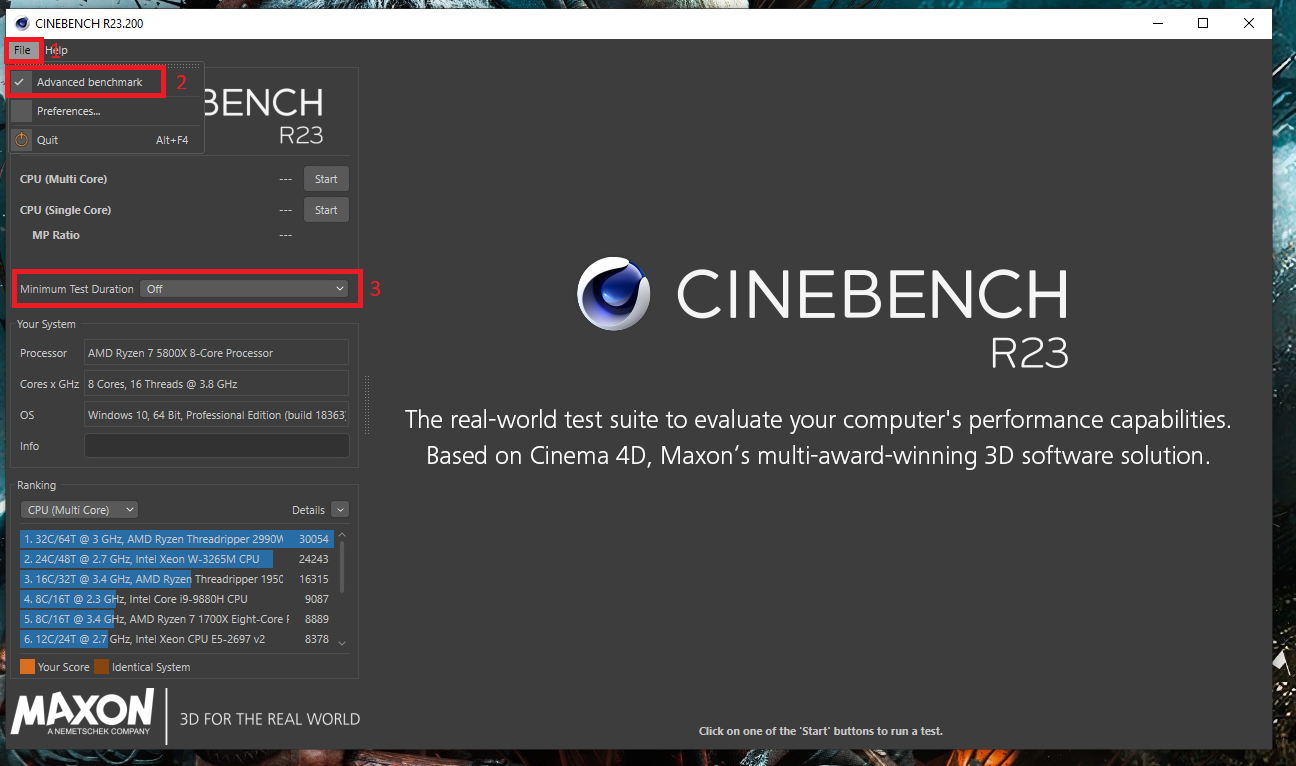

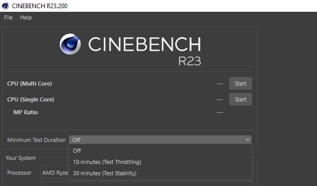

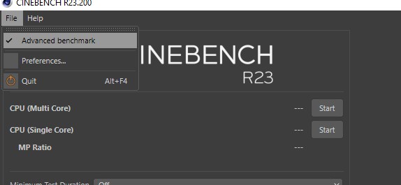

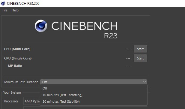

es ist auch keine Neuerung. Das ging vor schon auch.
Einfach oben im Menü auf File-> Advanced Benchmarks einen Haken setzen. Danach erscheint unter den Test eine neue Funktion dort kann man es auf "OFF" stellen und schon wird nur noch ein druchlauf gemacht

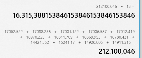

Und diese "Array" werte sind dann wohl die Einzelwerte pro durchlauf, aus denen dann scheinbar der Durchschnitt gebildet wird.

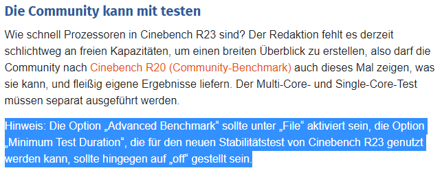

Und Advanced Benchmark hatten viele sowieso oft schon aktiviert in R15 und R20, damit man Single Core Score testen konnte.
Hier geht das natürlich ohne Advanced. Aber sobald man Advanced aktiviert, stand ja der Timer schon auf off.
