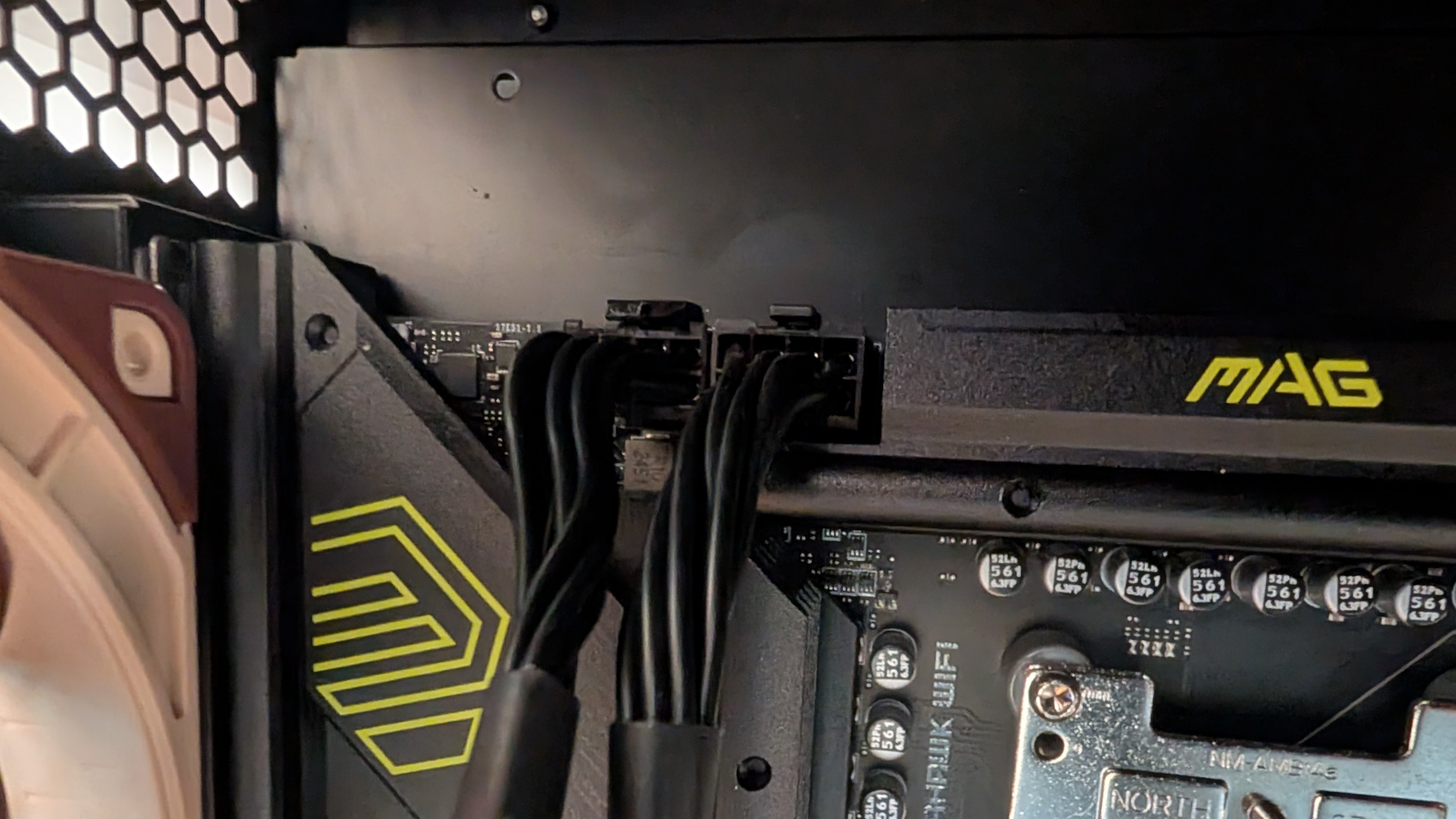

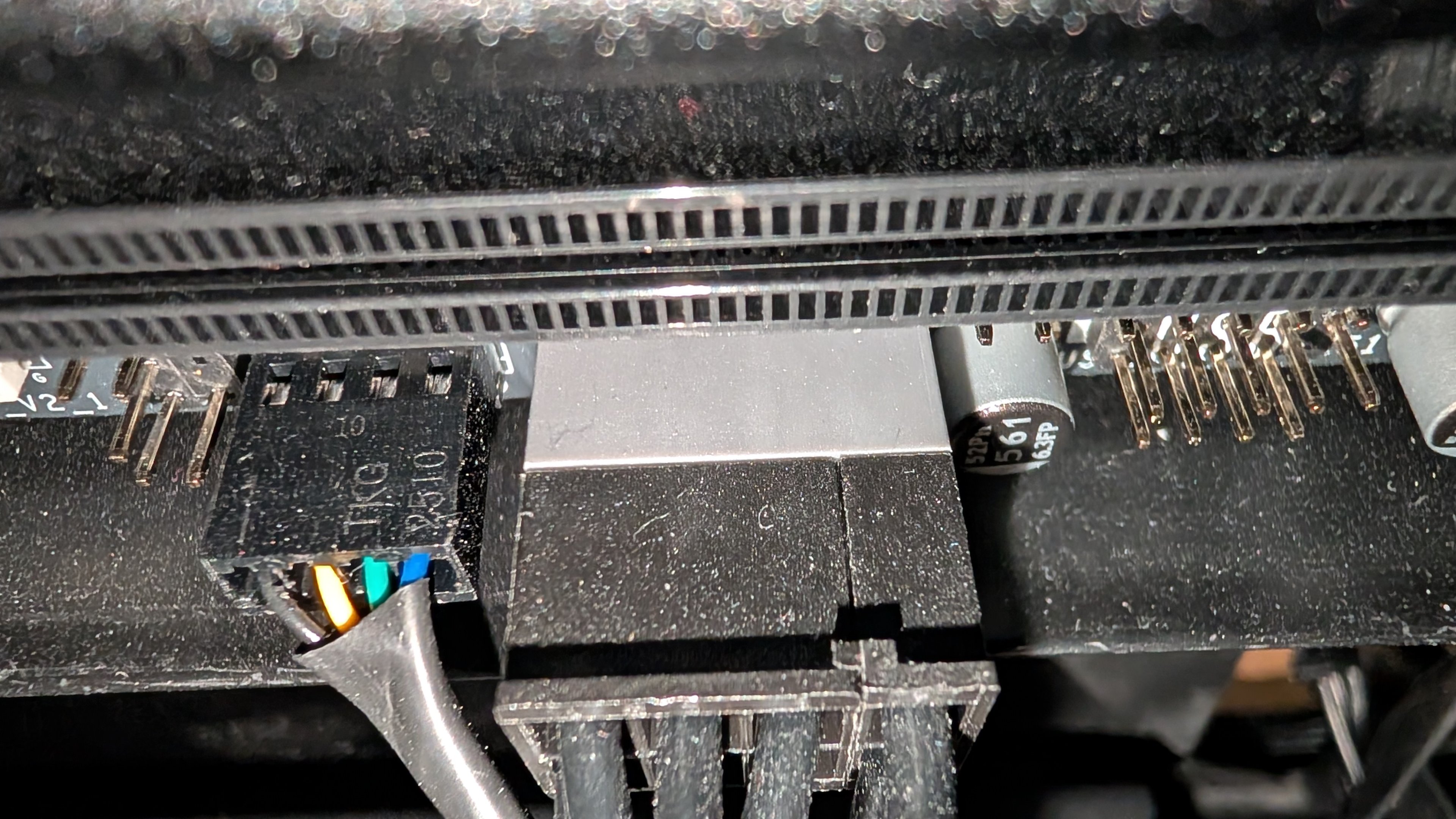

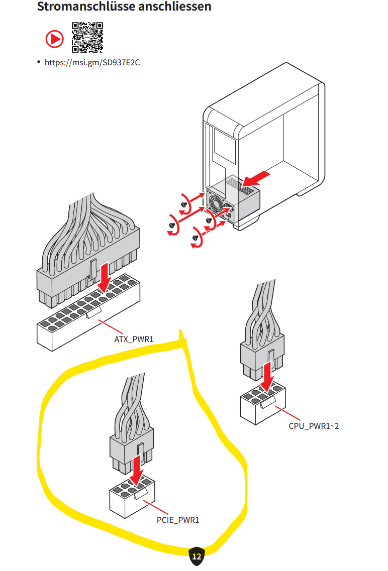

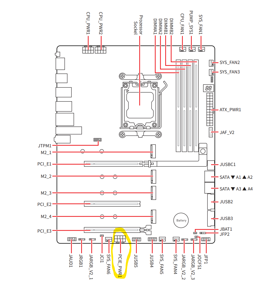

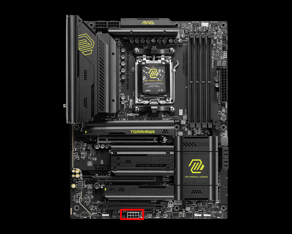

Ich
Zu beginn hatte ich auch das 67er Bios. Nach einem Tip aus dem Thread heir habe ich auf das 65 zurück geflasht.HisN schrieb:Das MSI Thomahawk hat unten auf dem Board einen zusätzlichen Stromstecker.
Der ist ZWINGEND (meiner persönlichen Erfahrung nach).
Ohne den ging bei mir kaum was.
Ich hatte Boot-Hänger mit 4 verschiedenen Codes, Lan ist ständig ausgefallen, immer der gleiche NVMe-Port hat sich abgemeldet (auch gerne mitten im Betrieb), der PCIe-Platz unter der Graka wollte mal, mal wollte er nicht. Ständiges USB An- und Abmelden.
Klar, ließt sich erst mal völlig anders, als die Probleme vom TE, ABER .....
Wenn der nicht gesteckt ist, wer weiß was sonst noch so passiert.
Bei mir läuft übrigens das 67er oder 68er (kann erst heute Abend nachschauen) mit dem 9950x3d auf dem Board. Und auch 4x32GB machen seit den neueren Agesa-Versionen kein großen Probleme mehr.
Älterer Screen
Alle 3 Stecker sind Angeschlossen. Auch seit Minute "1" daran kann es nicht liegen.modena.ch schrieb:

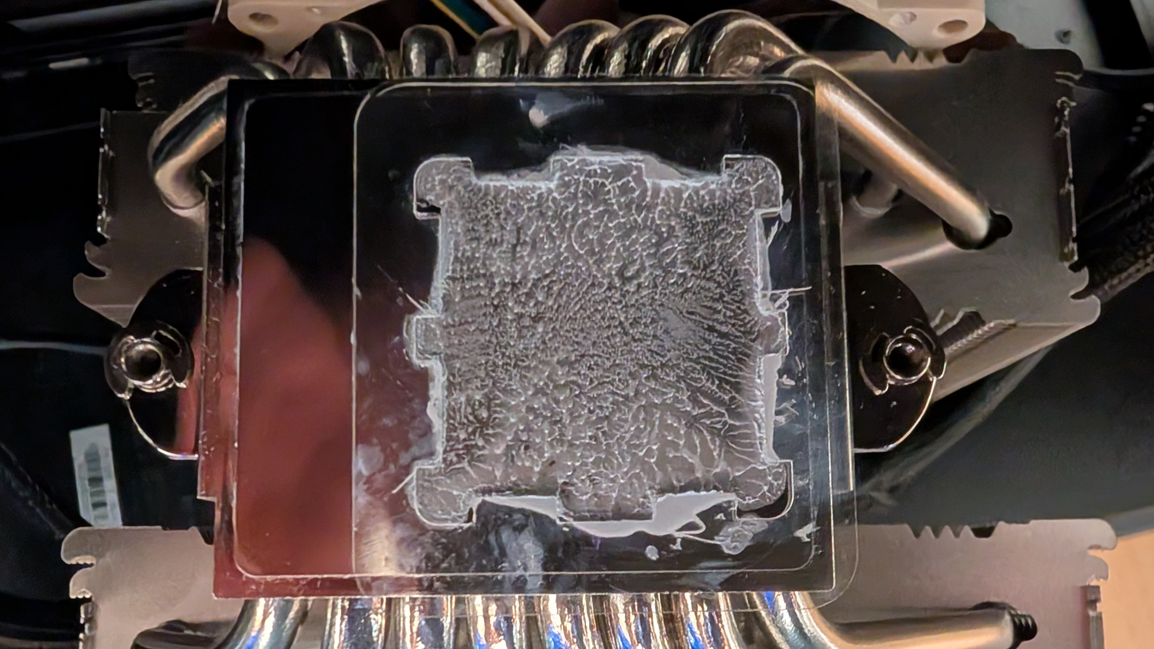

modena.ch schrieb:Das ist nicht normal, nach dem Test müsste die Temperatur in Sekundenbruchteilen sehr, sehr deutlich sinken.
Und zwar sofort!
Deutet auf schlechten Kontakt des CPU Kühlers hin.
Typisches Überhitzungsverhalten.
Schlechter Kontakt zum CPU Kühler.
CPU Kühler komplett neu mit neuer WLP montieren, alle Montageteile prüfen, einmal sauber montieren, Kühler abnehmen und WLP Abdruck auf dem Coldplate prüfen. Hier hochladen..
Wenn das alles nichts hilft, ordentlichen CPU Kühler kaufen und neu probieren.
Das könntest so oder so zur Fehlerbehebung. Die kosten ja nix im Vergleich zum Noctua und sind

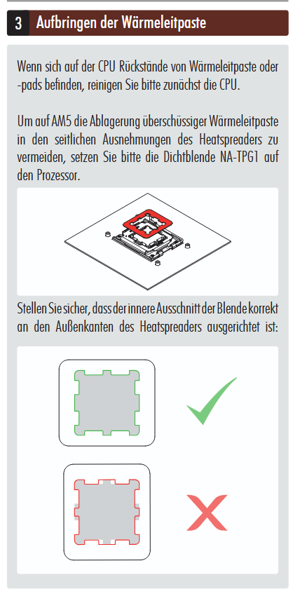

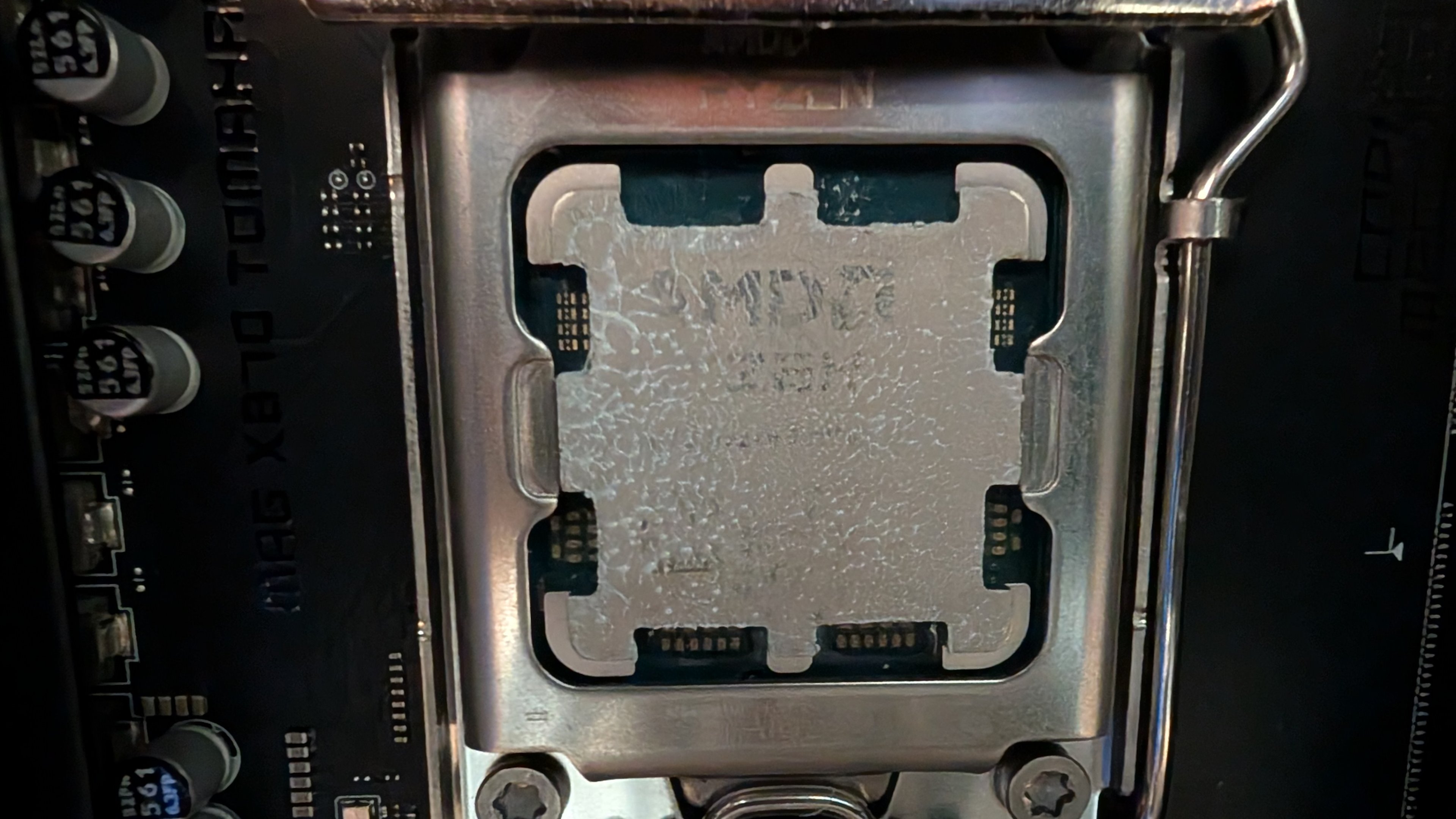

Was hat denn die auf dem 4. Foto sichtbare durchsichtige Kunststoffplatte dort zu suchen? Ich meine - nichts. Also weg damit und diesmal fachgerecht den CPU-Kühler montieren... 🙈

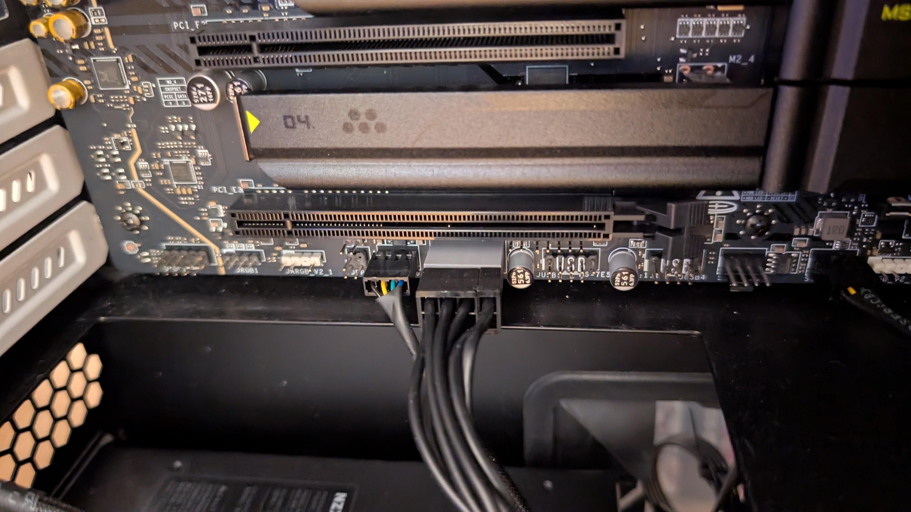

Schau auch bitte nochmal auf das 2. Foto - dieser zusätzliche Stromstecker scheint nicht richtig bis Anschlag zu stecken.
@Firle
Doch die gehört da hin.
Shieht nur so aus der Stecker ist richtig gestecktFirle schrieb:Was hat denn die auf dem 4. Foto sichtbare durchsichtige Kunststoffplatte dort zu suchen? Ich meine - nichts. Also weg damit und diesmal fachgerecht den CPU-Kühler montieren... 🙈
Firle
- Nov. 2019
- 771
Ah ok, und diese ominöse Blende legst du vor der Montage so auf die CPU, daß sich diese Blende vollständig unterhalb der Heatspreaderoberfläche befindet und nicht irgendwie verkantet liegt und somit stellenweise zwischen Heatspreader und CPU-Kühler kommt?
Ist diese Blende eine Spezialität dieses Noctuakühlers?
Ok, Blende gehört offensichtlich zum Lieferumfang und ist im Video auf der Produktseite auch kurz ersichtlich.

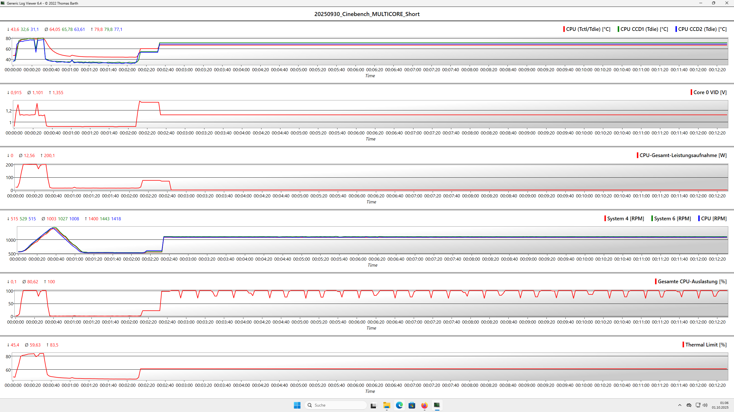

Die Diagramme aus #13 sehen merkwürdig und unlogisch aus. Aus eigener Erfahrung mit mehreren defekten Ryzen 5 8600G würde ich dir zum Umtausch der CPU raten. Klar, der 8600G ist eine andere CPU-Baureihe, aber stammt ebenfalls aus aktueller Fertigung.
@Firle Genau
Die klebt nur beim Abnehmen des Kühles mit der überschüssigen Wärmeleitpaste am Kühler

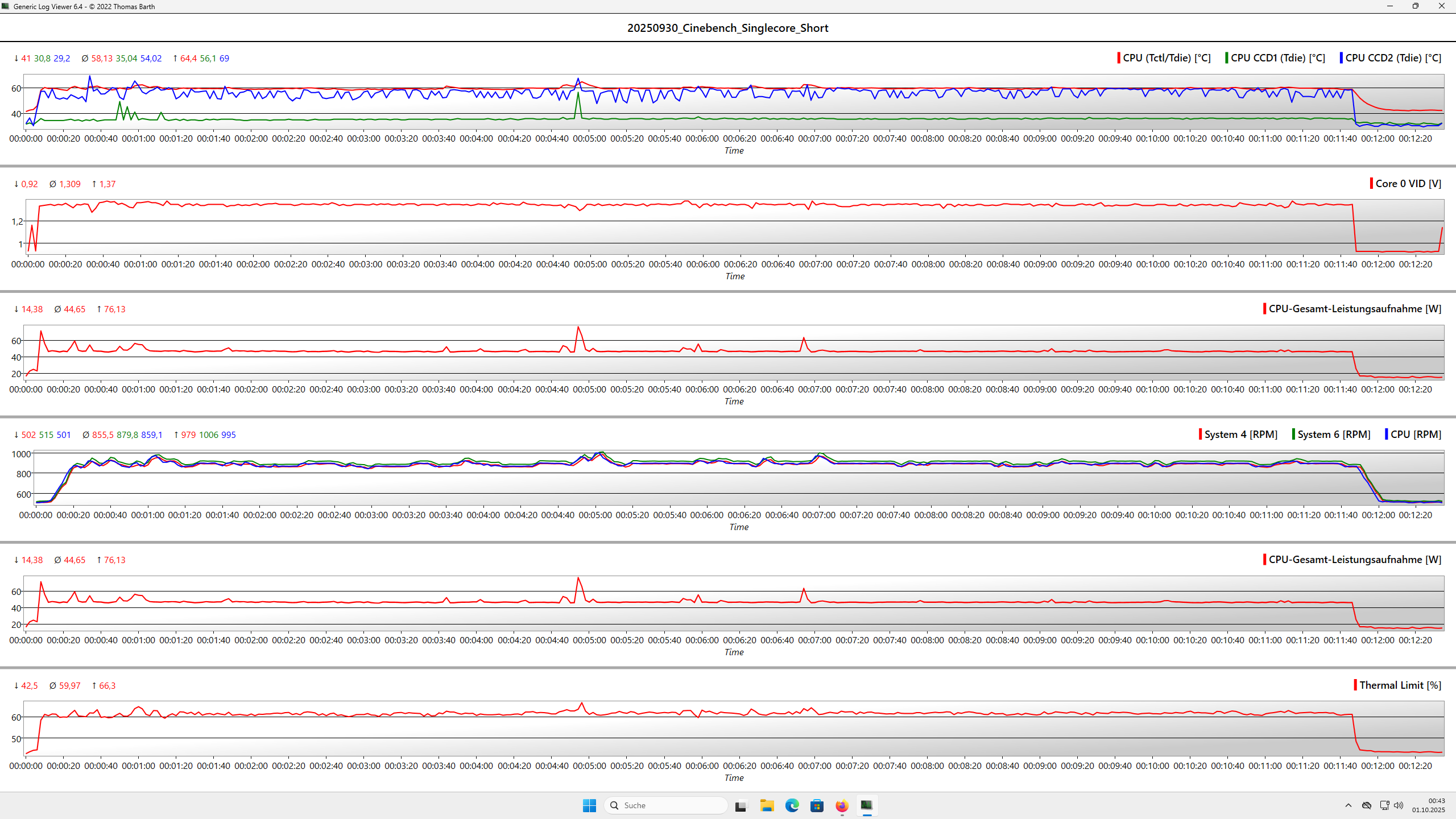

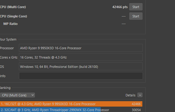

Hier noch ein Paar Logs.
CineBench R23 Single Core
CIndeBnech R23 Multicore
Zuerst für ca.30s laufen lassen dann Manuell gestopt.
Gewartet bis die Cpu wieder abgekühlt ist dann erneut gestartet. Nach dem der Test durchgelaufen war ist das System eingefrohren und ich musste einen Hardreset machen.
Hier noch eine Cinbench R23 der am nach Abschluss nicht Eingefrohren ist.
Das ergebniss ist denke ich Ok für einen 9950x3D

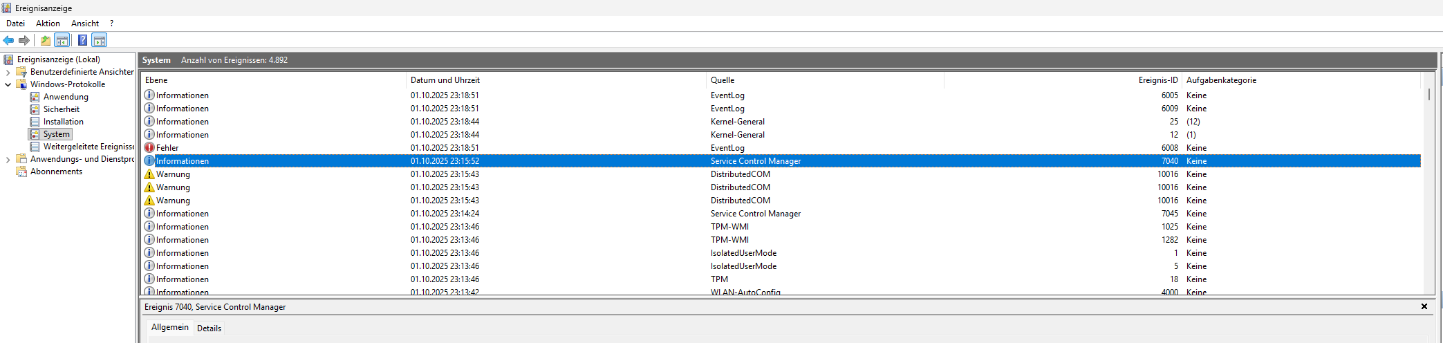

so kommst du zu den Windows Ereignisanzeige:
Rechtsklick auf den Startknopf, dann Ereignisanzeige auswählen.
Dann den Bereich Windows-Protokolle aufklicken dort zu System wechseln.
Jetzt kannst du schauen ob dort etwas auftaucht zur passenden Uhrzeit als der pc hängen blieb.
Wenn du schreibst das waren Freezes die nur mit dem Resetschter beendet werden können. Dann wird das log zu dem Fehlerzeitpunkt nichts mehr geschrieben haben.

Phönix2005 schrieb:so kommst du zu den Windows Ereignisanzeige:
Ich seh hier Nix auffälliges.
Hardreset um 23:15
Rechner dann wieder Gestartet um 23:18

Jay-L schrieb:Das ergebniss ist denke ich Ok für einen 9950x3D
Du testest da ohne volldampf, ist dir schon klar oder? Wofür tut man sowas? Und ganz ehrlich, Daten aus HwInfo z.B:
solch ein Screenshot gibt einem mehr Infos als alles was du bisher da gepostet hast btw.
Natürlich musst du dieses Fenster erst öffnen wenn du den Benchmark startest, denn unten rechts ist ein Timer. Diesen kannst du auch im Fenster zurücksetzen. Wenn du direkt nachdem Benchmark die möglichkeit hast noch den Screenshot zu machen und zu posten, können wir denke ich mal noch besser helfen.
Natürlich gibt es minimale Abweichungen wegen dem Reporting im Hintergrund, was zusätzlich Last produziert aber behalte bitte die Standardsettings in den Einstellungen bei

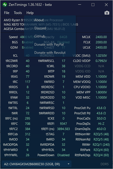

Interessant wäre auch ein ZenTimings Screenshot von den aktuellen Settings.

Jay-L schrieb:Ich seh hier Nix auffälliges.
Hardreset um 23:15
Du musst die Kritische Fehler / Fehler anklicken und der untere Teil je Event interessiert uns hier
Alles mit "Kernel" als Quelle u.a. usw. ist immer interessant, selbst wenn es nur eine Information ist und nicht als Fehler aufgelistet wird

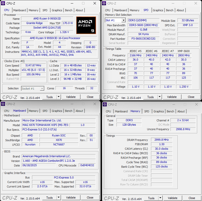

UEFI ista alles auf default Values auch beim Ram ist EXPO/XMP nicht aktiviert.
Ich kann aber gleich noch mal einen Screenshot machen.

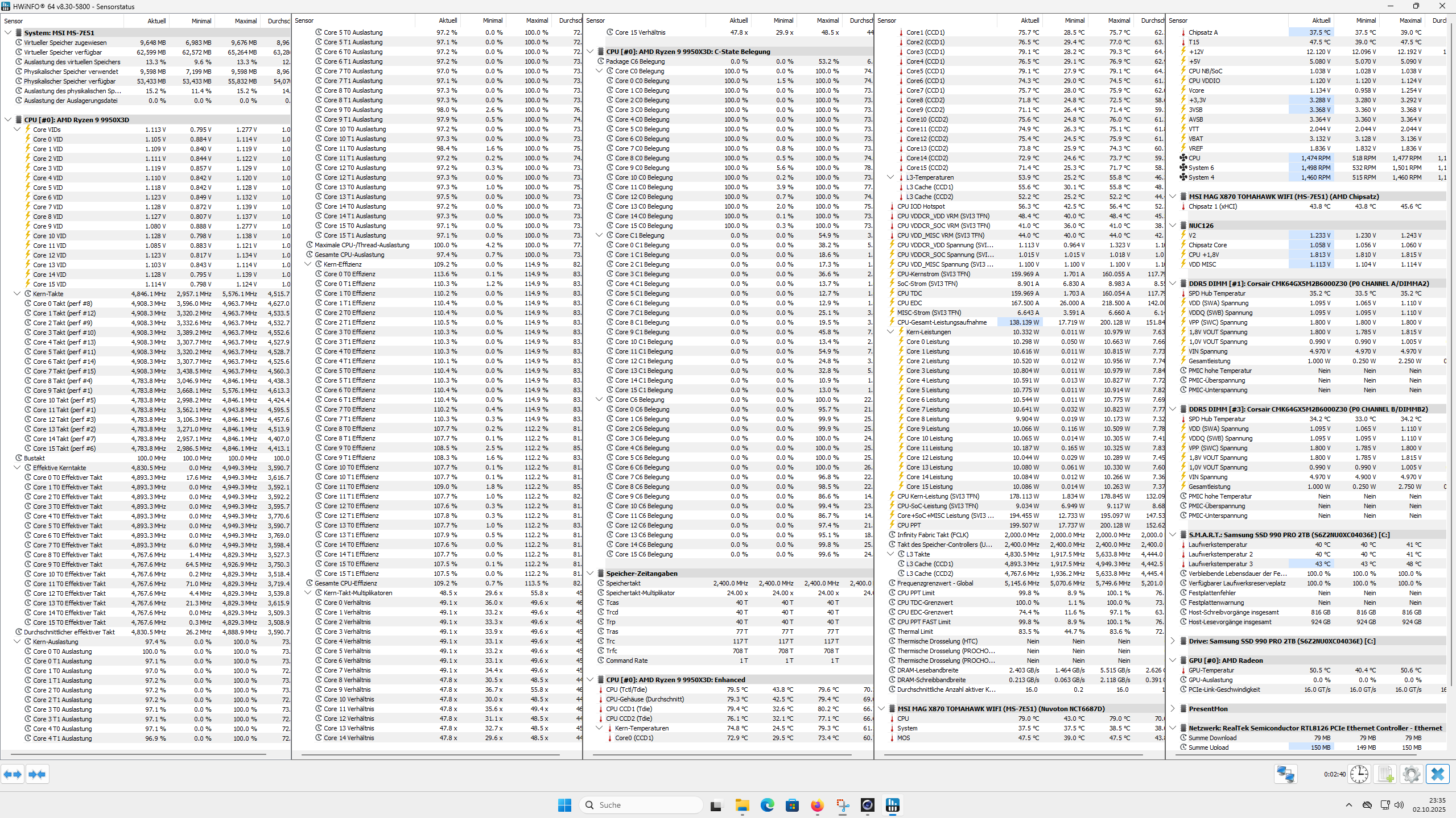

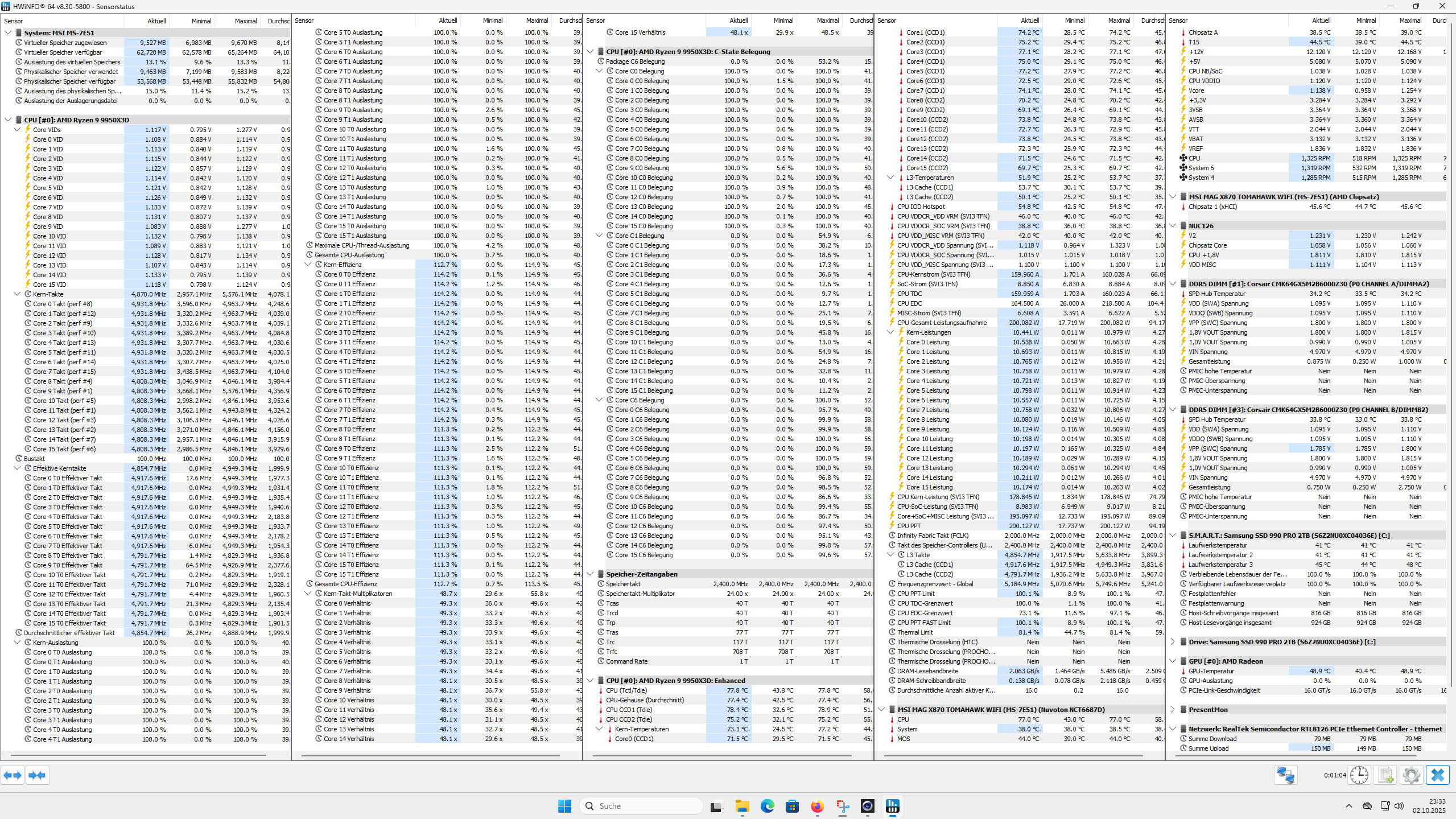

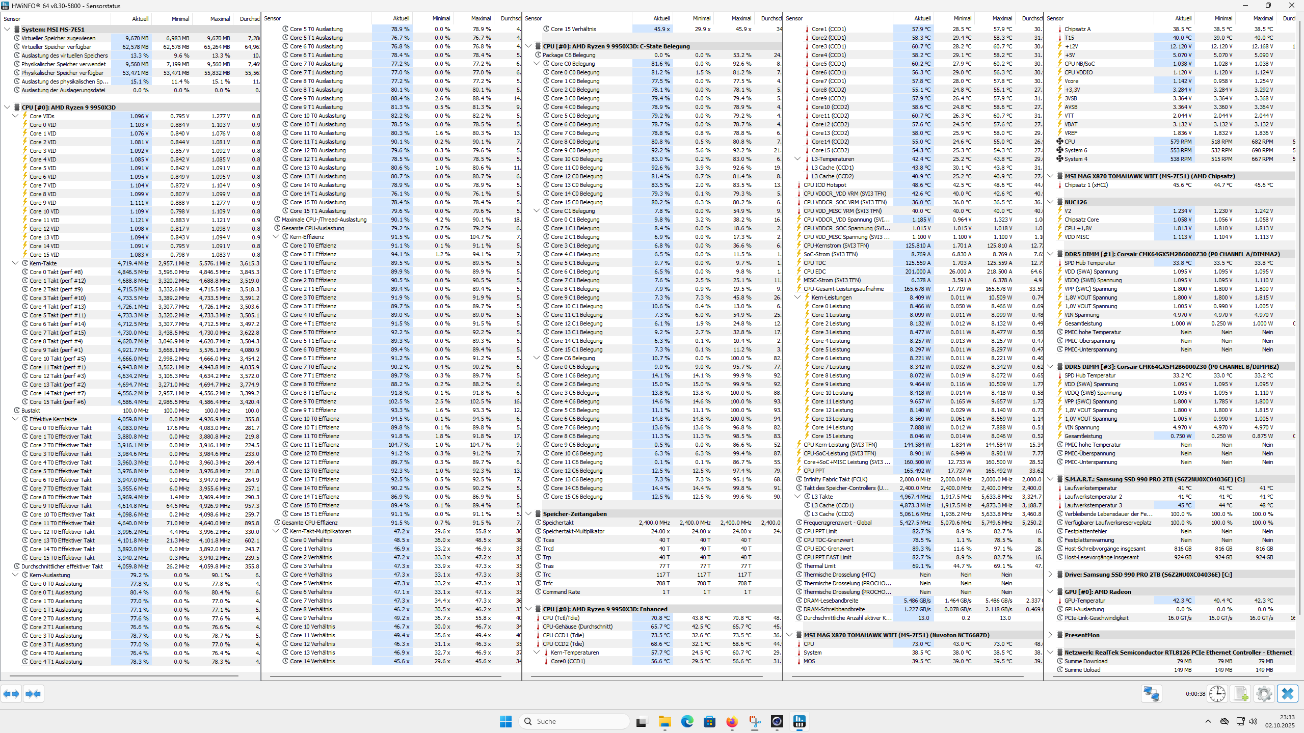

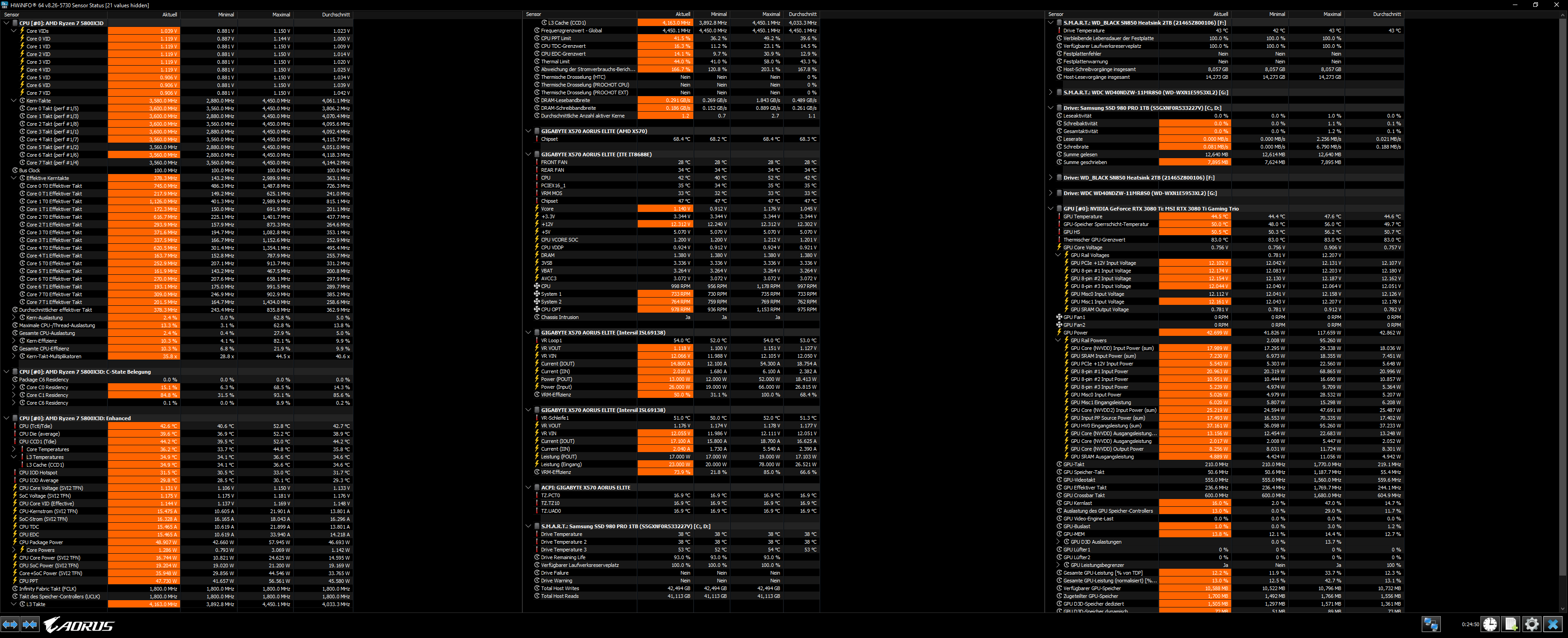

So, ich habe jetzt mal ein Bildschirmvideo von Cinebench R23 gemacht.
Leider ist das Video zu groß, um es hier hochzuladen.
Daher habe ich es auf YouTube hochgeladen:
Bei ca. 1:09 frieren die meisten Werte plötzlich ein.
Hier noch mal 4 Screenshots:
1. Idle vor dem Cinebench:
2. Direkt nach Start Cinebench
3. Ca. 30-60 s nach Start Cinebench
4. Viele CPU Werte eingefroren:
5. Nach dem Cinebench Durchgelaufen ist (CPU last wieder nahe 0 der Rest ist eingefrohren:

Interessant....
Das Problem ist bei Benchmarks, dass es nicht als Basis für die Ausgangsleistung für Games genommen werden kann, denn das Königsstück wie ein 9950X3D deaktiviert eine CCD afaik wenn man ein Game startet. Daher wirst du eh in Games bessere Temperaturen haben, als das was per Benchmarks( egal welches Programm/Script) abgebildet wird.
Lade mal bitte
https://www.computerbase.de/downloads/systemtools/corecycler/
runter.
Starte einmal den Rechner neu.
Dann starte die neueste Version von PBO2Tuner (ist mit dabei):
Alle werte direkt mal auf -20, (abgeschätzt: nur Core 4 auf -23 und Core 9 auf -25)
Auf "Apply" klicken.
Erst mal nur das... dann HwInfo nochmal laufen lassen, halt sowie in den gleichen Screenshots wie oben.
Falls nach dieser Justierung schon kein Freeze mehr aufkommt, dann kannst du folgendes ignorieren:
Mir geht es Aber auch nicht darum im Gaming niedrigere Temps zu haben sondern das mein System erstmal unter last aus Stabil läuft. Wenn ich Videos 4K Codiere z.B: mit handbrake dann hab ich das gleiche verhalten. Ich bin der meinung das das auch mit Stocksettings gehen muss!
Ich denke Ich werde das System ein weiteres mal Reklamieren. Irgendwas passt da nicht!
Hier noch die ZenTimings:
