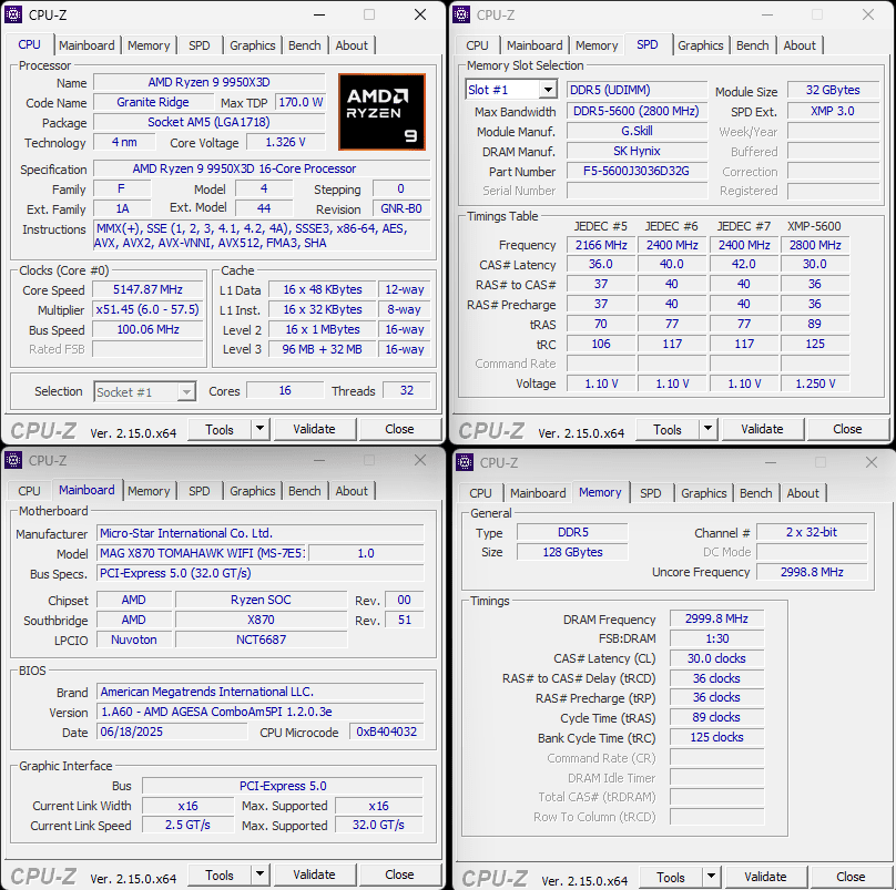

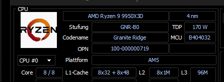

@Jay-L Habe ich etwas überlese oder passt da etwas nicht. Eigentlich sollten doch bei Core 16/32 angezeigt werden und nicht 8/8 oder lese ich da etwas verkehrt?
Hier noch mal ein Schreenshot von grade eben.
Ich habe keine Ahnung was da los war bei dem Alten screenshot
und auch Noch ein CPU-z
Reaktionen: DJMadMax
Mich hat es ja nur gewundert, dass der durchschnittliche VID bei 1,3 V lag, den ich persönlich zu hoch empfand. Daraufhin habe ich dann bei mir geschaut und da lag der VID niedriger und die Core-Anzahl wurde anders dargestellt, Problem ist nur, dass es dir auch nicht weiterhilft, wenn es andauernd abstürzt.
Ist der Test komplett durchgelaufen? Wenn ja mit welchem Ergebnis? Ist es vergleichbar mit anderen Rechnern? Falls ja, kann es vielleicht sein, dass einfach der Verbrauch falsch ausgelesen wird? Ich habe für so etwas immer Ryzen Master genommen und da einfach geschaut.

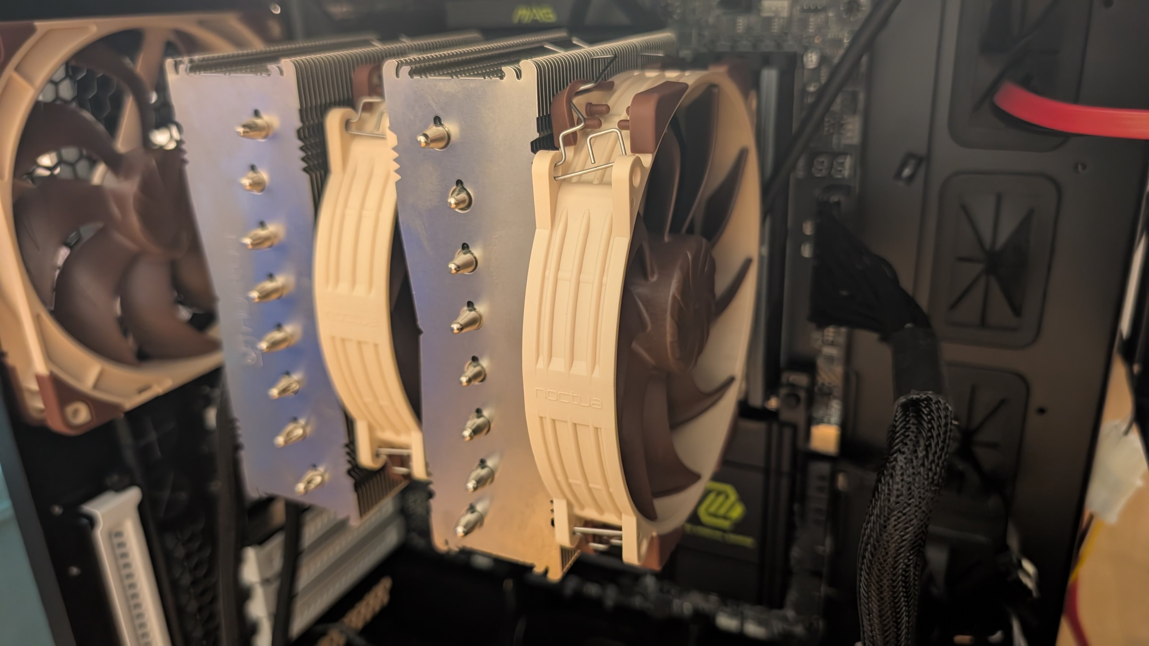

Wenn du schreibst der PC bleibt hängen, reproduzierbar nach einer festen Zeit wenn Benchmarks gestartet werden. Dann deutet dass darauf hin der CPU wird zu heiß schaltet ab oder wird komplett langsam und macht nach einer Zeit weiter wenn er kühler wird.
Theoretisch sollte aber dann eine Temperaturwarnung kommen - kommt wohl nicht?
Hast du ein Bild vom CPU Kühler? Schrauben mal weniger fest angezogen? (sollte bei dem Kühler eigentlich nicht nötig sein)
Die Schrauben vom Kühler sind Handfest angezogen.
Was die Temperaturen angeht glaube ich nicht das es der CPU zu warm wird. Sihe meinen Post vom 26.8.
Die Lüfter bleiben auf max. RPM auch wenn der Benchmark durch gelaufen ist. Auch wenn dann der PC 1 Stunde im Idle ist.
Außerdem friert das System ein wenn ich Prime95 beende.
Und das nach Kurzerzeit Reproduzierbar der Grafiktreiber fehler Kommt wenn ich die CPU eigene GPU nutze deutet meiner meinung auch auf die CPU hin.

Deutet auf schlechten Kontakt des CPU Kühlers hin.
Jay-L schrieb:
Im idle ist die Lufter Drezahl auch noch niedrig. (Siehe Screenshot begin bis ca. 22s Dann Startet Cinebench R23 Last geht hoch 100% Leistungsaufnahme geht auf ca. 114 W. Lüfter drehen hoch ~1400 rpm.
Bei ca.48s geht Plötzlich die CPU Leistungsaufnahme erst auf 90W und dann auf 0 w zurück.
Typisches Überhitzungsverhalten.
Schlechter Kontakt zum CPU Kühler.
CPU Kühler komplett neu mit neuer WLP montieren, alle Montageteile prüfen, einmal sauber montieren, Kühler abnehmen und WLP Abdruck auf dem Coldplate prüfen. Hier hochladen..
Wenn das alles nichts hilft, ordentlichen CPU Kühler kaufen und neu probieren. :D
