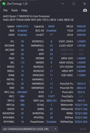

Ich hab das selbe Mainboard und den selben RAM mit einem 9800X3D laufen. Ich bin noch auf dem BIOS A65 und bei mir läuft dieses BIOS Problemlos.
mit A65 läuft EXPO problemlos:
auch PBO +200Mhz und CO all core -20 läuft fehlerfrei

Da ich beim MSI MAG X870 Tomahawk WIFI nicht unbedingt gute Erfahrungen mit BIOS Updates gemacht habe, würde ich fast einmal auf eine vorherige BIOS Version zurückgehen.
Zum Testen von A67 hatte ich noch keine Lust. Vielleicht schau ich mir das morgen/heute mal an.
